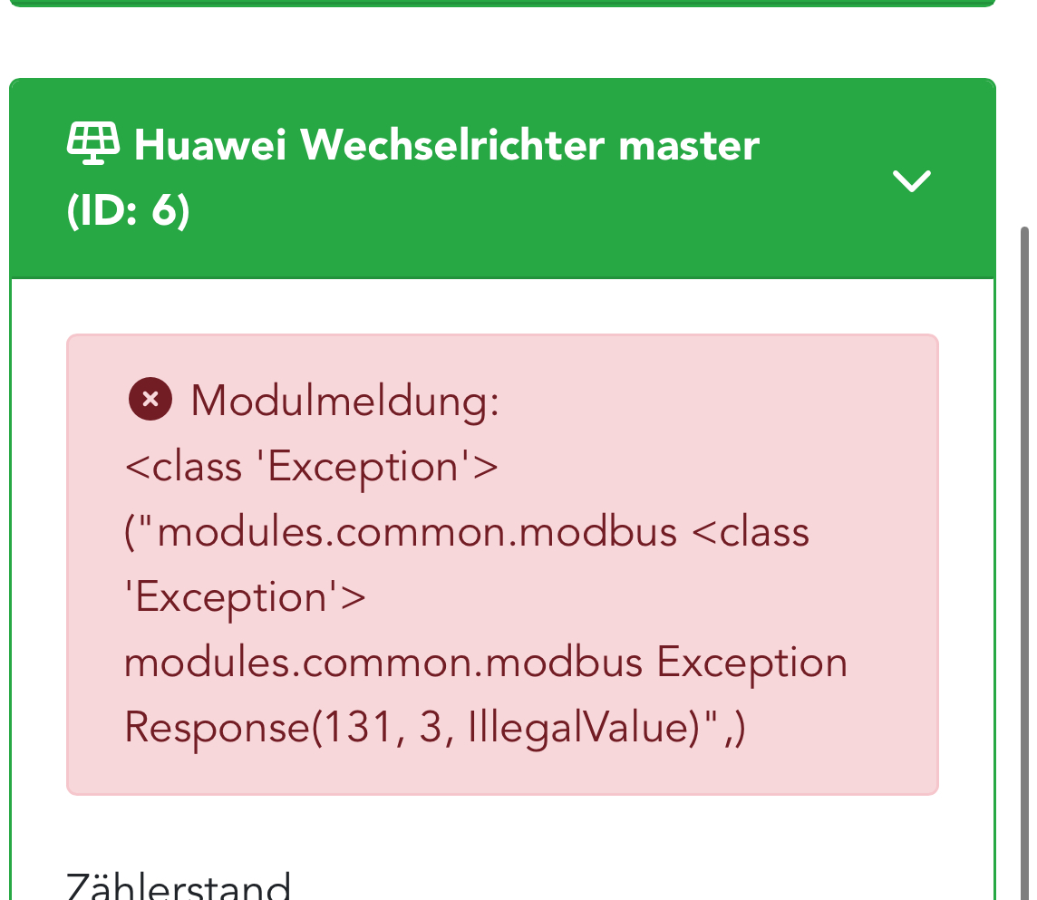

Inzwischen konnte ich meinen PV Mann doch noch erreichen und er hat mir den Smartlogger eingebaut und eingerichtet.
Leider bekomme ich aber in der OpenWB immer noch nicht alle Daten.
Habe zwar die IDs vom Smartmeter und den zwei Wechselrichtern aus dem Empire ins Smartloggermodul eingegeben. Bekomme beim Master und bei der Luna aber den Error vom Screenshot angezeigt. Gerade bekomme ich nur Daten vom Slave bzw. der ID 16
Kann mir einer helfen, was ich falsch mache?

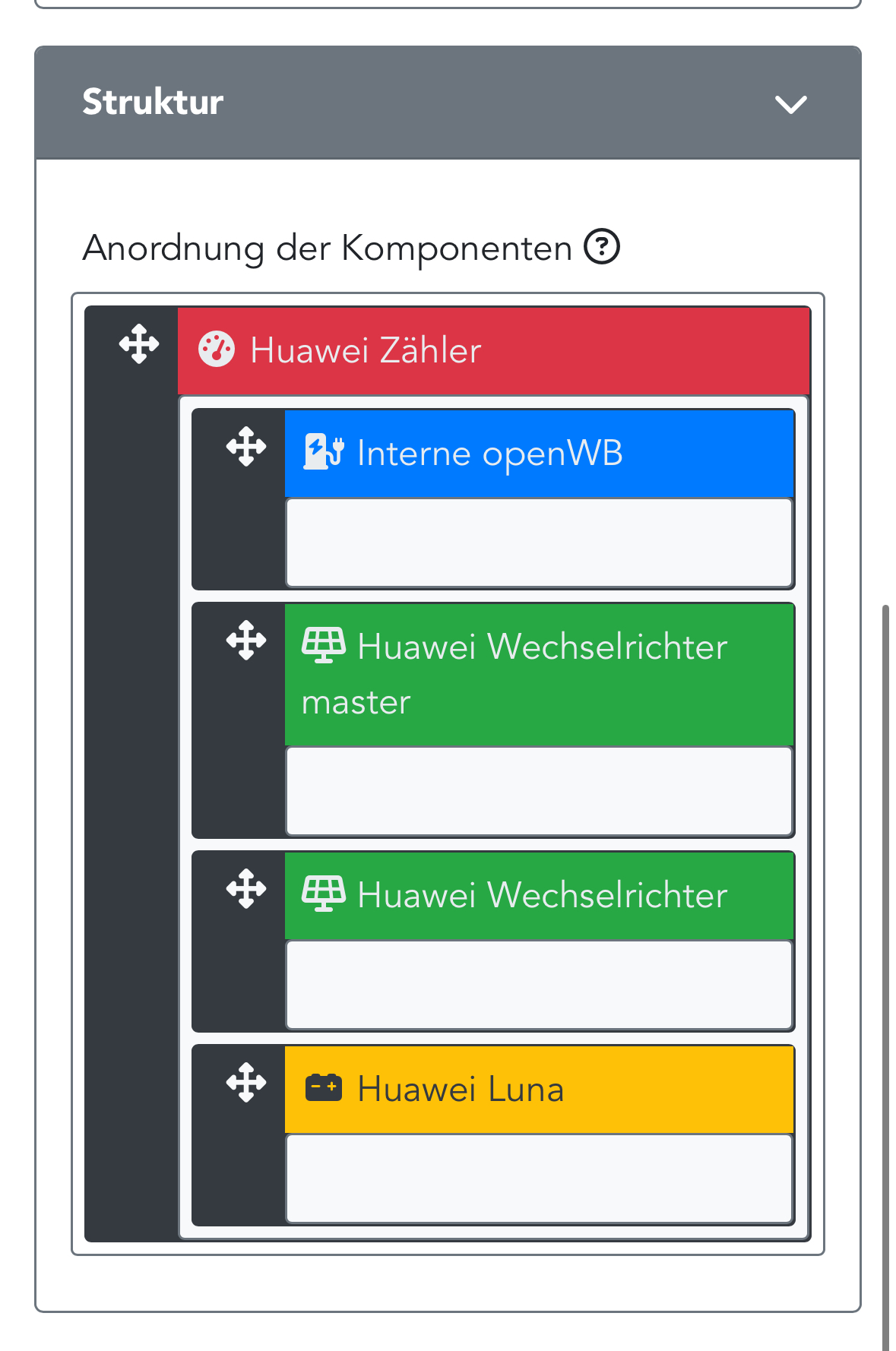

Hast du das "Huawei Smartlogger"-Modul verwendet?
Wenn ja - mal die Konfig der Geräte/Komponenten + LM-Struktur zeigen

von Foxhead27
So habe ich es jetzt eingerichtet, habe aber auch schon ein paar andere Kombinationen ausprobiert.
Und ja über das Huawei Smartlogger Modul eingerichtet.
- IMG_0398.jpeg (487.93 KiB) 1033 mal betrachtet

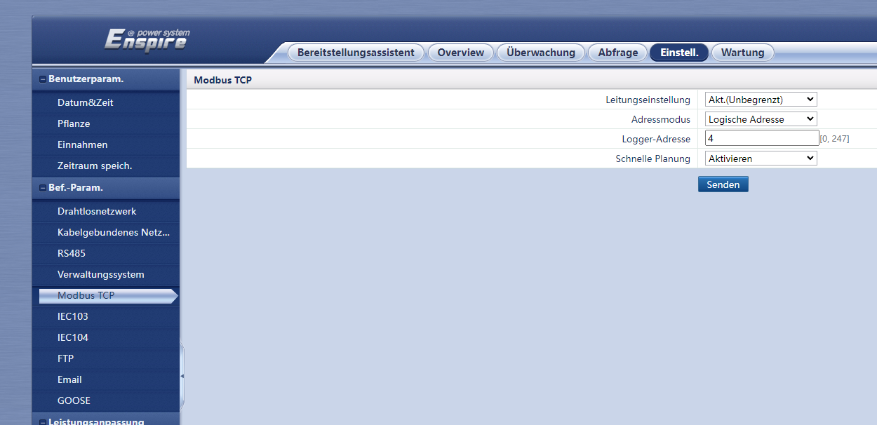

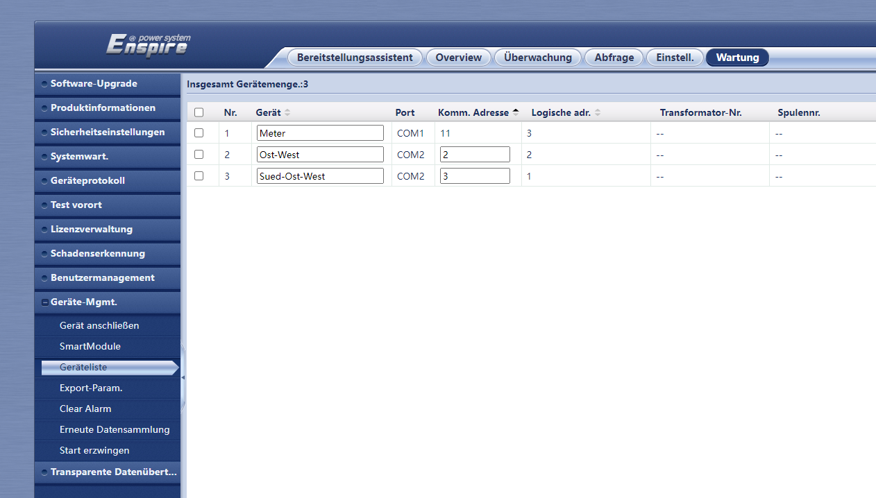

welche der IDs aus dem Samrtlogger hast du verwendet ?
ich verwende die Logische Addressen
- smartlogger geräteliste
- smartlogger logische Adresse.PNG (107.59 KiB) 1033 mal betrachtet

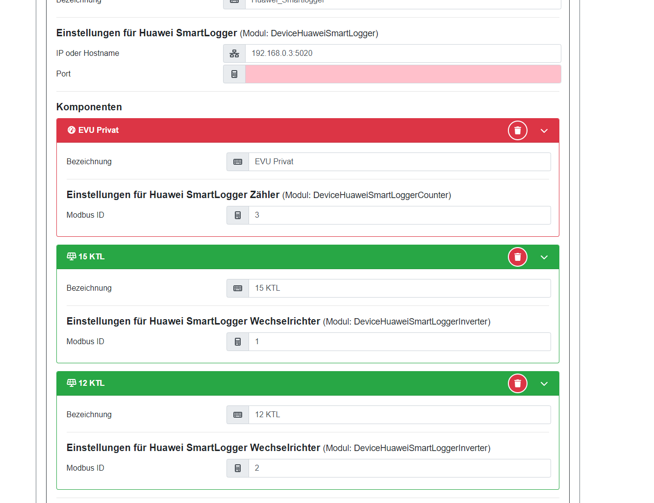

Einstellungen openWB
- openwb einstellungen
- openwb einstelluzngen.PNG (60.54 KiB) 1033 mal betrachtet
Habe keine Luna deswegen steht die bei mir nicht.

Re: Huawei Smartlogger
Verfasst: Mo Jun 10, 2024 6:32 am
von sebastian95
schua mal dort wie es bei dir steht.
- smartlogger logische Adresse_eisntellunf.PNG (85.39 KiB) 1033 mal betrachtet
Verfasst: Mo Jun 10, 2024 3:51 pm
von Foxhead27
Super, damit hat es funktioniert… jetzt kommen alle Daten korrekt
