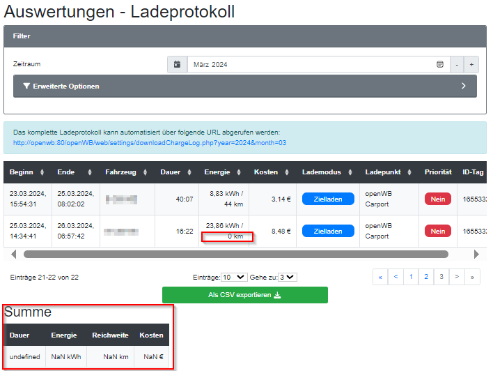

Im Ladeprotokoll März habe ich eine komische Summe, das einzige Auffällige ist, dass beim letzten Ladevorgang keine Reichweite "geladen" wurde:
- 2024-03-26 19_41_19-openWB _ Auswertungen - Ladeprotokoll und 1 weitere Seite - Persönlich – Microso.png (29.31 KiB) 3589 mal betrachtet
Was für Logs oder Dateien braucht Ihr zur Analyse?

ChristophR hat geschrieben: Di Mär 26, 2024 6:46 pm
Ja, das kann ich bestätigen. Seit den heutigen Updates ist dieses neu.
Problem kann ich bestätigen.
Bei mir scheint das PV-Laden die Ursache zu sein. Wenn ich die anderen Lademodi (auch zusammen) auswähle bekomme ich eine Summe angezeigt, wenn ich PV-Laden (mit) auswähle erscheint auch bei mir dieser Fehler.
Analyse im Charge-Log zeigt Eintäge mit "null" als geladene km, die es nur beim PV-Laden gibt:
