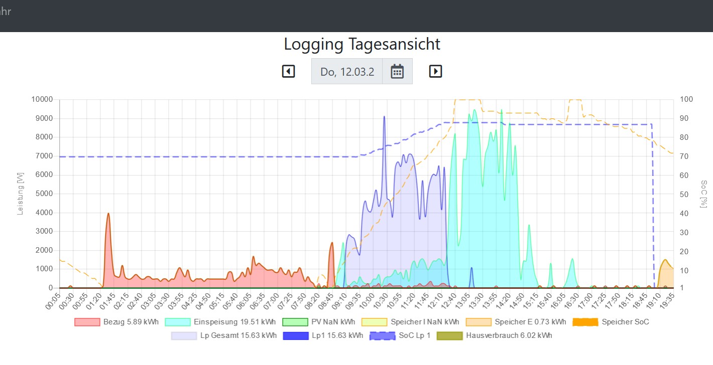

Kleiner Fix in der 1.7.202 bzgl. Anzeige Speicher.
Der Hausverbrauch von hominidae seinen Testdaten hat aber direkt geklappt
Re: Kein Hausverbrauch im Daily Graph
Verfasst: Do Mär 12, 2020 6:48 pm
von Blueworm
Jepp:
Update auf die Ver 1.7.201nightly bei Series 2 Duo Fertiggerät mit Display und EVU-Kit V1 an E3DC.
KEINE 1.7.202, aber trotzem dies hier:
:shock: :shock:
Versionsnummernwirrwar?
Verfasst: Do Mär 12, 2020 6:55 pm
von hominidae
...ich bin platt, aber verstehe es nicht...auch auf einem anderen PC, der die openWB noch nie gesehen hat wird es nicht angezeigt!!!
Habe auch jetzt firefox das erste Mal installiert und direkt nur die URL zum Daily-Graph aufgerufen....auch kein Hausverbrauch!!
...die Cache Geschichte ist einfach unerträglich...habe das Gefühl, das ist aus den 80ern :-(
Edit: mit 1.7.202N ist es jetzt da :? 8-)
Verfasst: Do Mär 12, 2020 7:15 pm
von Blueworm
Bei mir Firefox unter Win10 1909.
Ich hatte den gesamten Cache (nicht nur Firefox, auch Explorer etc.) gelöscht.
Vielleicht deswegen.... :shock:
...aber neee... :o
Egal es läuft ja.
