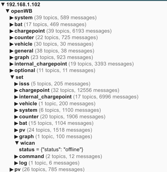

Bis jetzt kein Kommentar vom Team zu meinem Pull Request und meinem Issue. Vermutlich wird Release 2.1.4 ohne einen beschreibbaren "others" - Zweig im MQTT-Broker kommen. Gerade habe ich mit dem MQTT-Explorer festgetellt, daß man unter openwb/set/ beliebige Untertopics schreiben kann. Vermutlich wäre das eine Krücke, bis was Sauberes existiert.
Möglicherweise wäre das auch für Dich, gero, eine Möglichkeit, die shellies schreiben zu lassen. Ich werde meinen wican mal umkonfigurieren und schauen, ob der Weg trägt.
