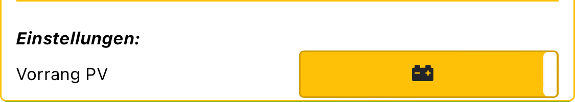

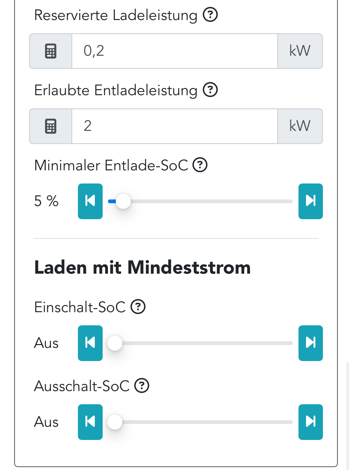

Re: Nur Speicher und EV laden möglich?
Verfasst: So Apr 14, 2024 9:51 am
von Twenzel
(179.04 KiB) Noch nie heruntergeladen
in
(173.53 KiB) Noch nie heruntergeladen
Verfasst: So Apr 14, 2024 10:06 am
von ChristophR
Ok, Anzahl Phasen Maximum, heisst mit 3 Phasen laden.
Dann brauchst Du 4500W + Hausverbrauch erlaubte Entladeleistung.
Hast Du keine automatische Phasenumschaltung oder willst Du sie nicht nutzen?
Und nochwas :
Die Differenz zwischen Einschaltschwelle und Ausschaltschwelle sollte ca. 1,5kW sein, sonst kann eine Ladung gleich nach Beginn die Ausschaltschwelle wieder reißen.
