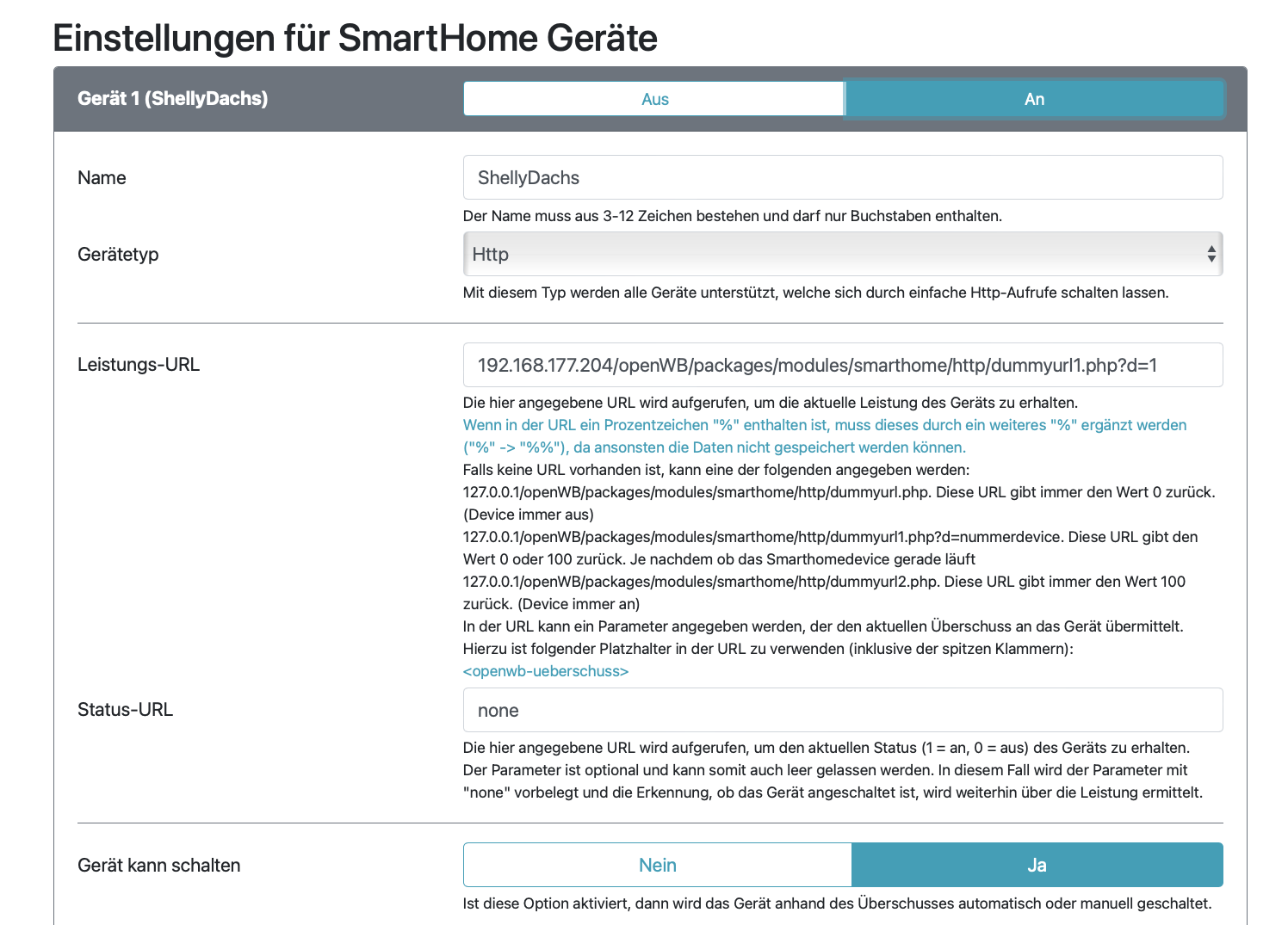

Die Ein und ausschalt url müssen die Ip adresse vom shelly haben. Die Leistungsurl muss d=x im Aufruf haben, wobei x die Smarthomenummer sein muss.
Beiträge: 5042
Has thanked: 66 times
Been thanked: 354 times
Re: Shelly beim Autoladen Einschalten !!

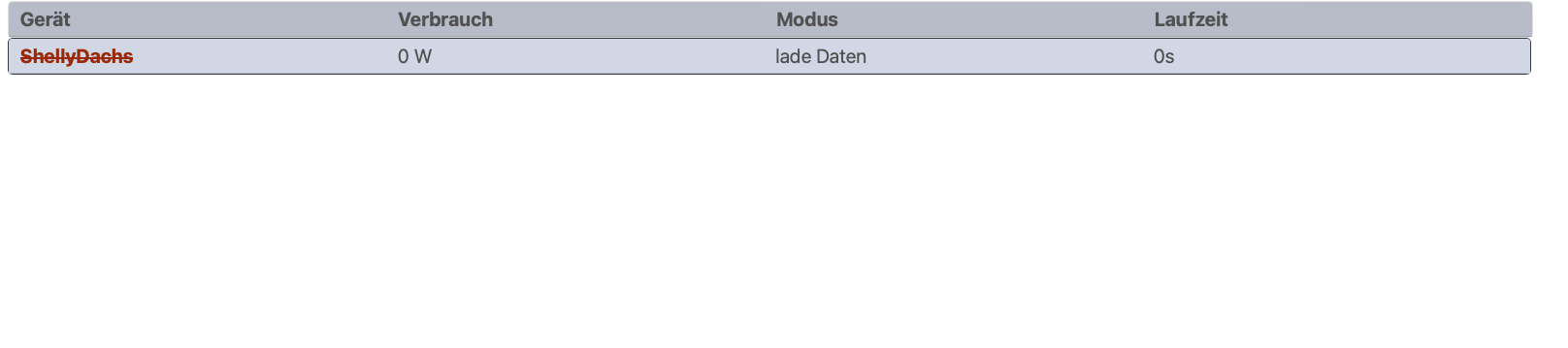

wernerzwo hat geschrieben: So Jun 09, 2024 6:56 pm Was bedeutet im letzten Bild in der "LeistungsURL" das "d=5"?
Das d=5 meint das fünfte smarthomegerät.
wernerzwo hat geschrieben: So Jun 09, 2024 6:56 pm Die "Einschalt-URL" ist die Netzwerkadresse des Shelly?
Ja, die IP-Adresse ist die des Shelly.
wernerzwo
Beiträge: 50
Registriert: Di Jan 10, 2023 6:57 pm
Beitrag von wernerzwo »

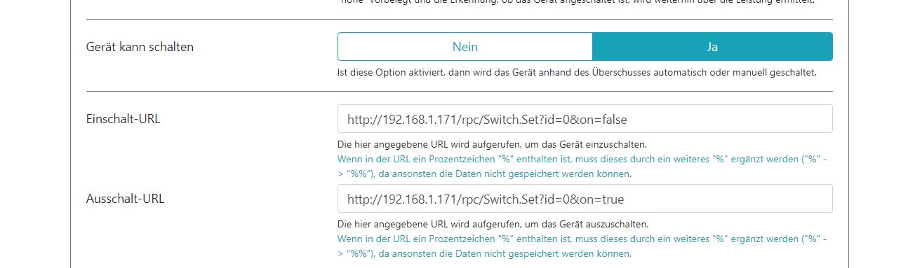

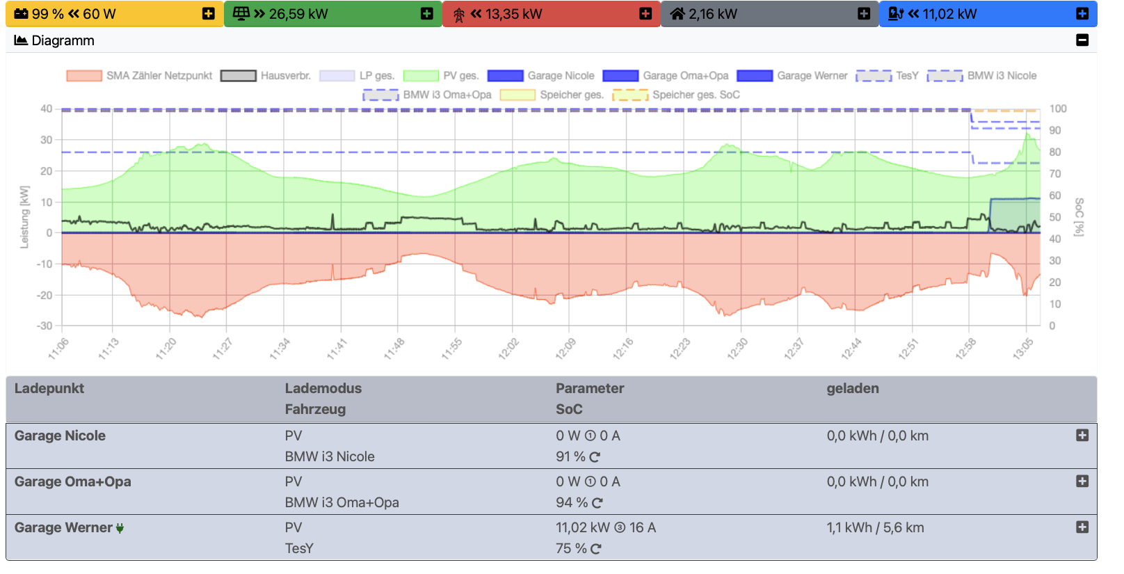

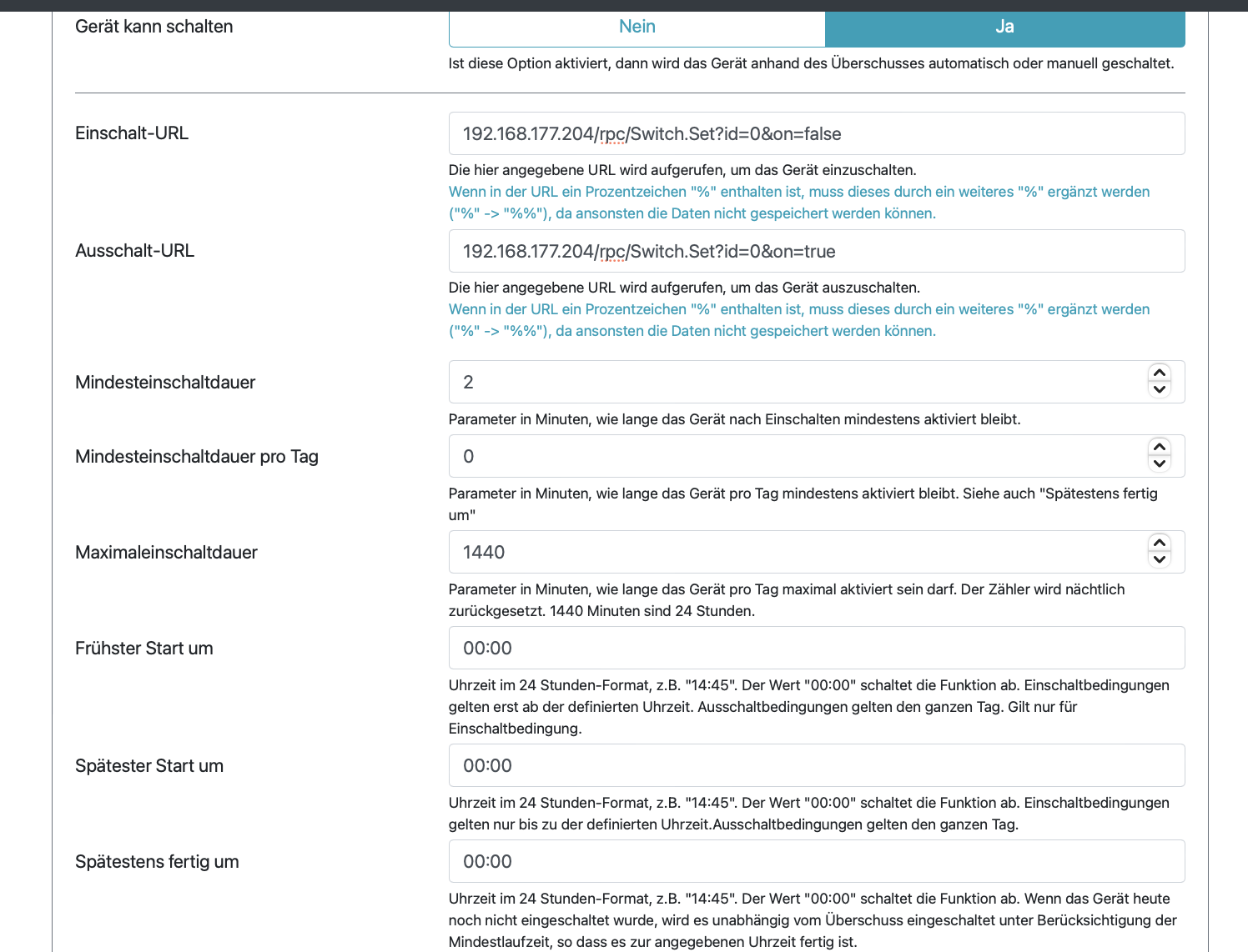

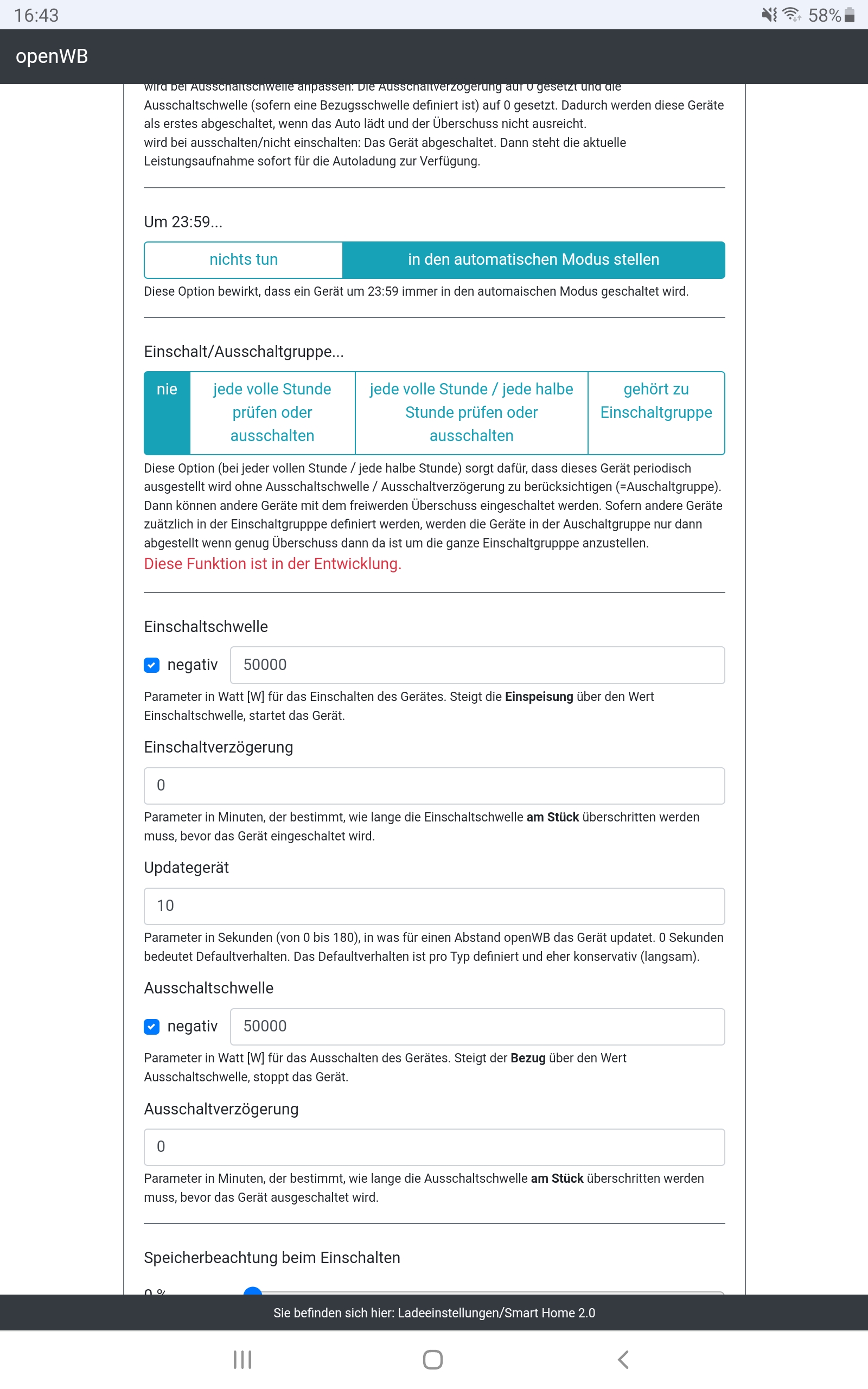

Läuft leider nicht!
Ich habe aber einen ShellyPlus - ist das ein Problem?
Ich habe leider gar keine Ahnung wie man hier programmiert oder die Parameter per http setzen kann.
Ich habe nur stur Deine Daten eingegeben.

Zeig mal deine Smarthomedefinitionen.

bei shelly plus lautet die Einschalturl
<Ipadress>/rpc/Switch.Set?id=0&on=false
Und die Ausschalturl
<Ipadress>/rpc/Switch.Set?id=0&on=true
Die Leistungsurl bleibt gleich.

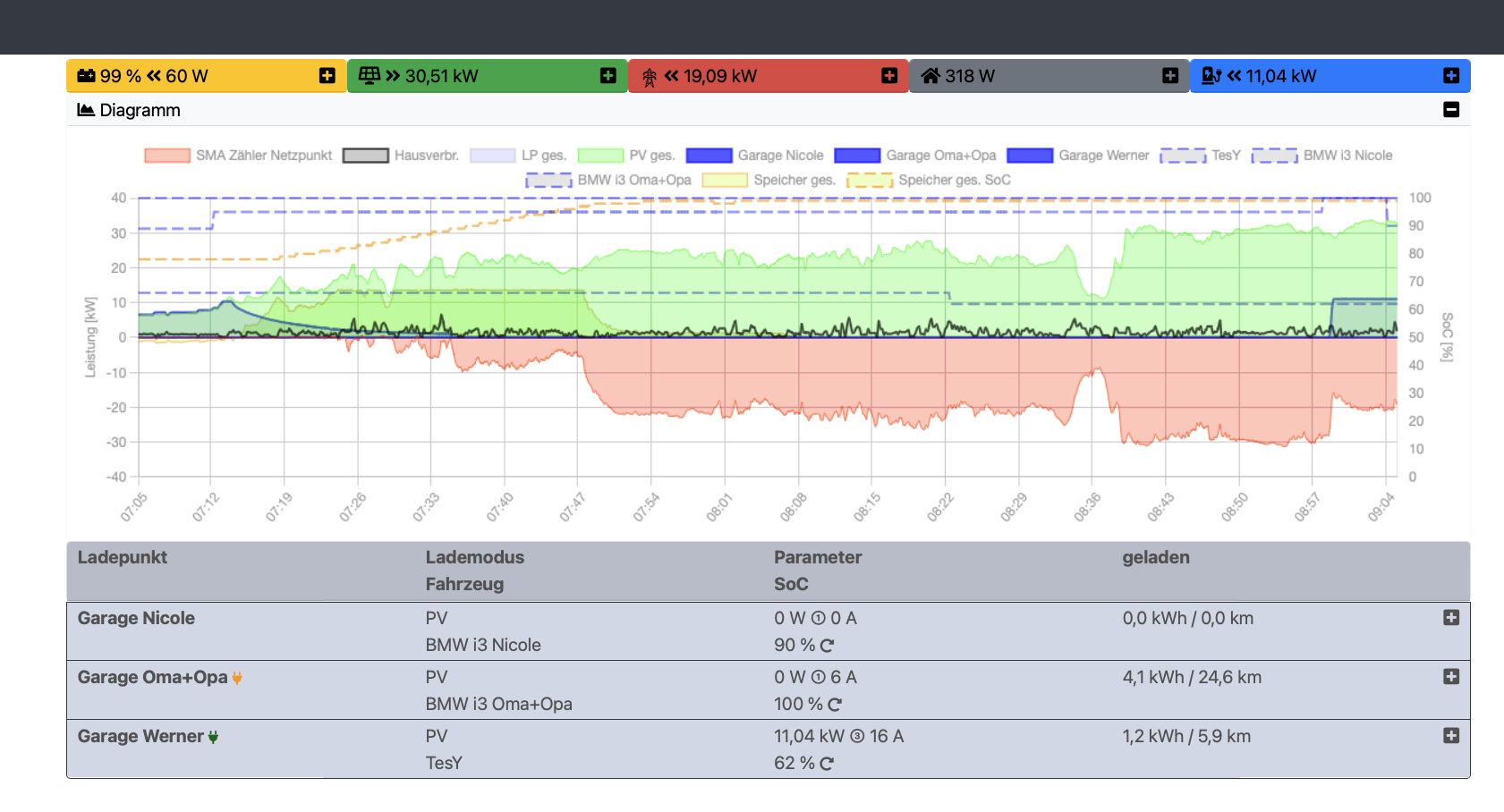

Läuft leider noch immer nicht :roll:

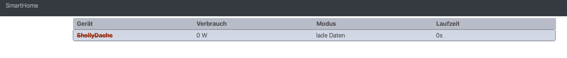

Hast du was im Smarthome log auf der Ramdisk ?
Der Smarthomedevice sollte irekt Einschalten wenn kein Auto lädt (grün in der Anzeige und 100 Watt verbrauch
Ich hab glaub auch noch einen Shelly plus rumliegen, ich probiere es sonst übers Wochende aus.

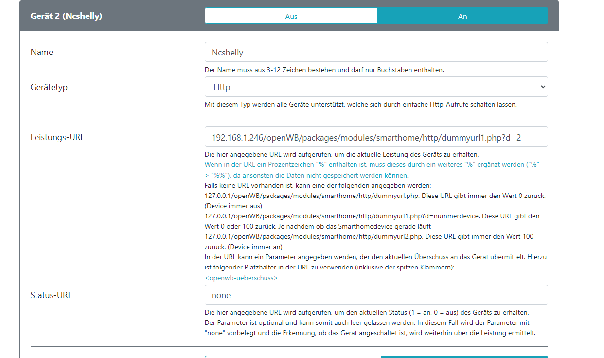

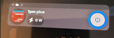

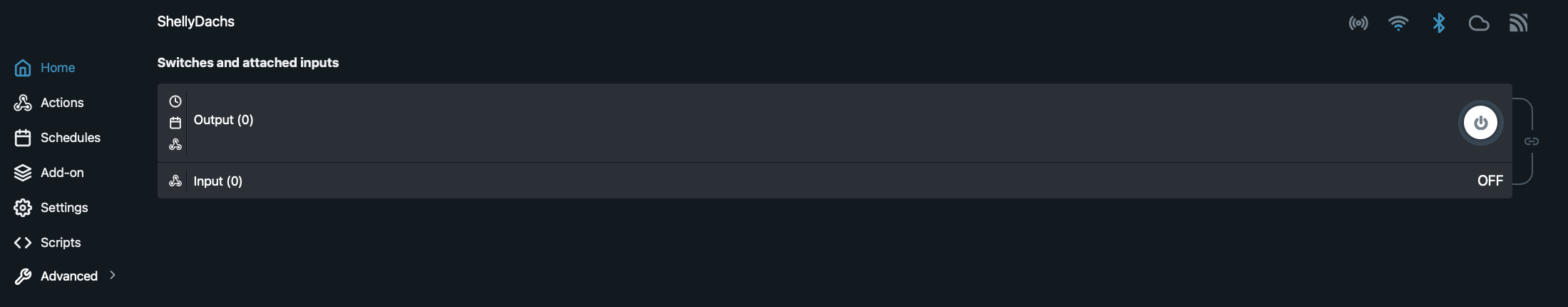

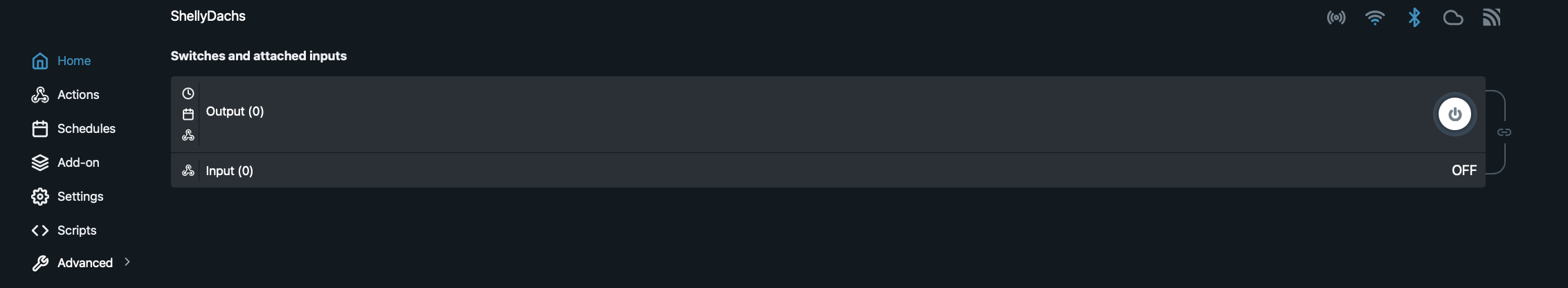

Habe ein Shelly 1pm plus kurz zum testen genommen, es läuft (wird immer angeschaltet wenn ein Auto lädt)
Definition
(772.93 KiB) Noch nie heruntergeladen
Autolädt
Und hier der Shelly 1plus
Nach der Definition muss das Smarthomedevice (wenn kein Auto lädt) sofort grün werden und 100 Watt verbrauch anzeigen.Dann ist deine Parametrisierung richtig.

Super - es läuft!
Ich habe gestern nochmals alles neu eingegeben und jetzt läuft es.
Ich habe (vermutlich) beim letzten Mal als LeistungsURL ebenfalls die Adresse vom Shelly eingegeben, statt der OpenWB.
Ist mir gestern auch passiert und beim nochmal drüber schauen, habe ich bemerkt das Du da unterschiedliche Adressen hast.
Darum habe ich die auf die OpenWB abgeändert und jetzt gehts!
Danke!
