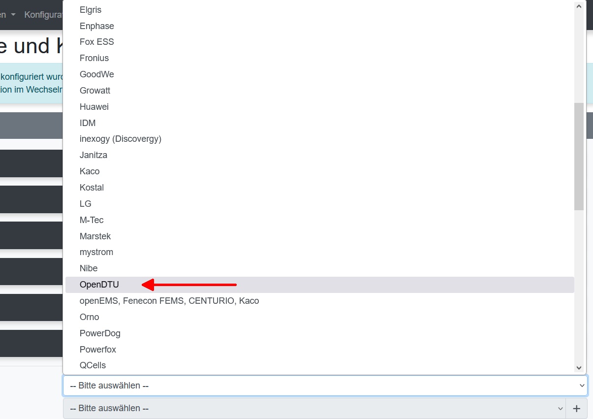

Das direkte Auslesen der Hoymiles Wechselrichter funktioniert meines Wissen nach nicht. Da mußt du als Middleware OpenDTU (https://www.opendtu.solar/ oder auch bei Github) nehmen. Die DTU läßt sich dann direkt bei OpenWB als Gerät einbinden. Funktioniert bei mir einwandfrei.Werner2000x hat geschrieben: Do Jan 08, 2026 4:40 pm Ich habe mir jetzt den Wechselrichter Hoymiles HMS-1600 geholt mit 2 KW Solarmodulen. Über die App kann ich den Wechselrichter auslesen. Auch in Homeassistant bekomme ich die Solarwerte.
Nur in OpenWB schaffe ich es nicht die Anlage als PV- Anlage einzutragen. Dort gibt es manuelle Setups für http und json, doch es kommen nur Fehlermeldungen beim Versuch. Gibt es dafür Lösungen?

Genau. Die HMS-Versionen nutzen ein proprietäres Funkprotokoll, welches von openDTU auf WLAN umgesetzt wird. Damit ist die direkte Einbindung in openWB möglich. Mit einer DTU kann man dann mehrerer HMS-WR einbinden.
