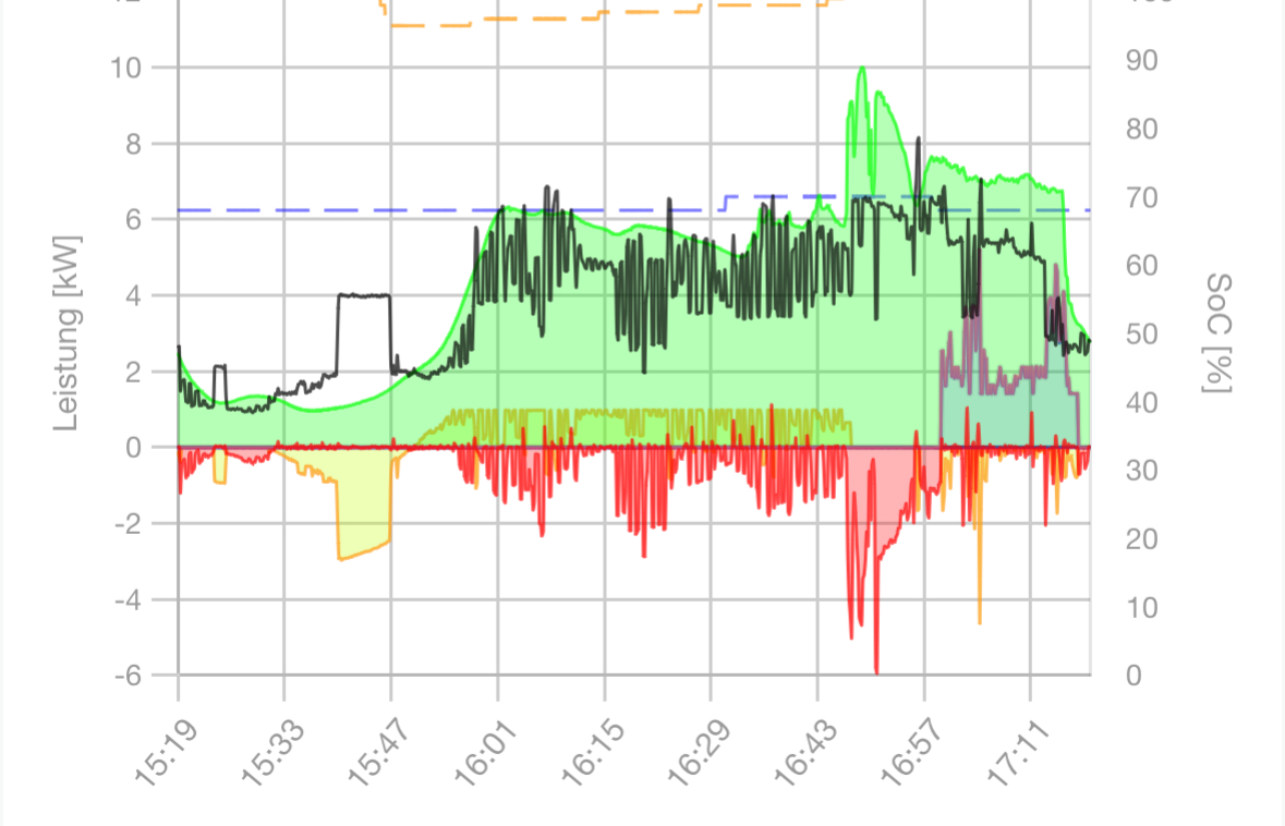

So, hier noch der versprochene Scrennshot vom
abendlichen Laden, sogar mit umschalten auf 3 Phasen. Prio Speicher, laden hat gestoppt und der SoC ist immer noch bei 100%
Meine Abschaltverzögerung ist aber auch nur eine Minute.

Bei 1.9 hat die EV-Ladung gestoppt, um den Speicher zu laden, wenn auf Speicher-Prio umgestellt wurde. EV-Ladung ist nicht auf Minimum gegangen.
