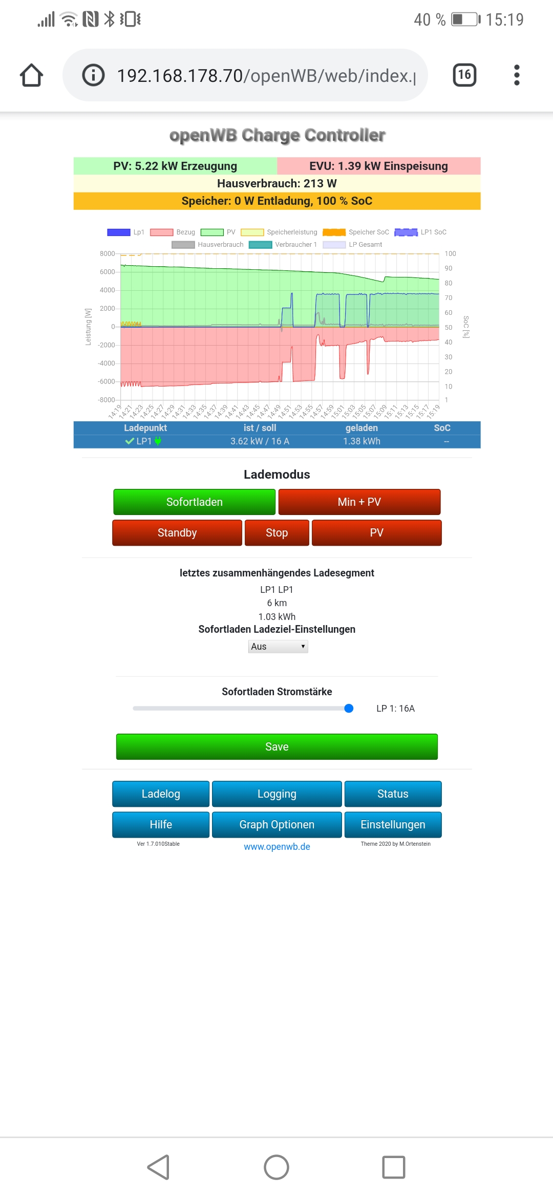

Noch eine Frage, bekomme es heute beim Zoe nur hin mit 3,7KW zu laden, obwohl 3phasen/16a hinterlegt sind, was mache ich da denn falsch?(sofort laden) Hätte jetzt erwartet, dass mit 11kw geladen wird.

Sieht aus, als wäre nur eine Phase am Ladekabel angeschlossen...
Gehört das Ladekabel zur Wallbox oder hat die WB eine Dose und es ist ein externes Kabel?

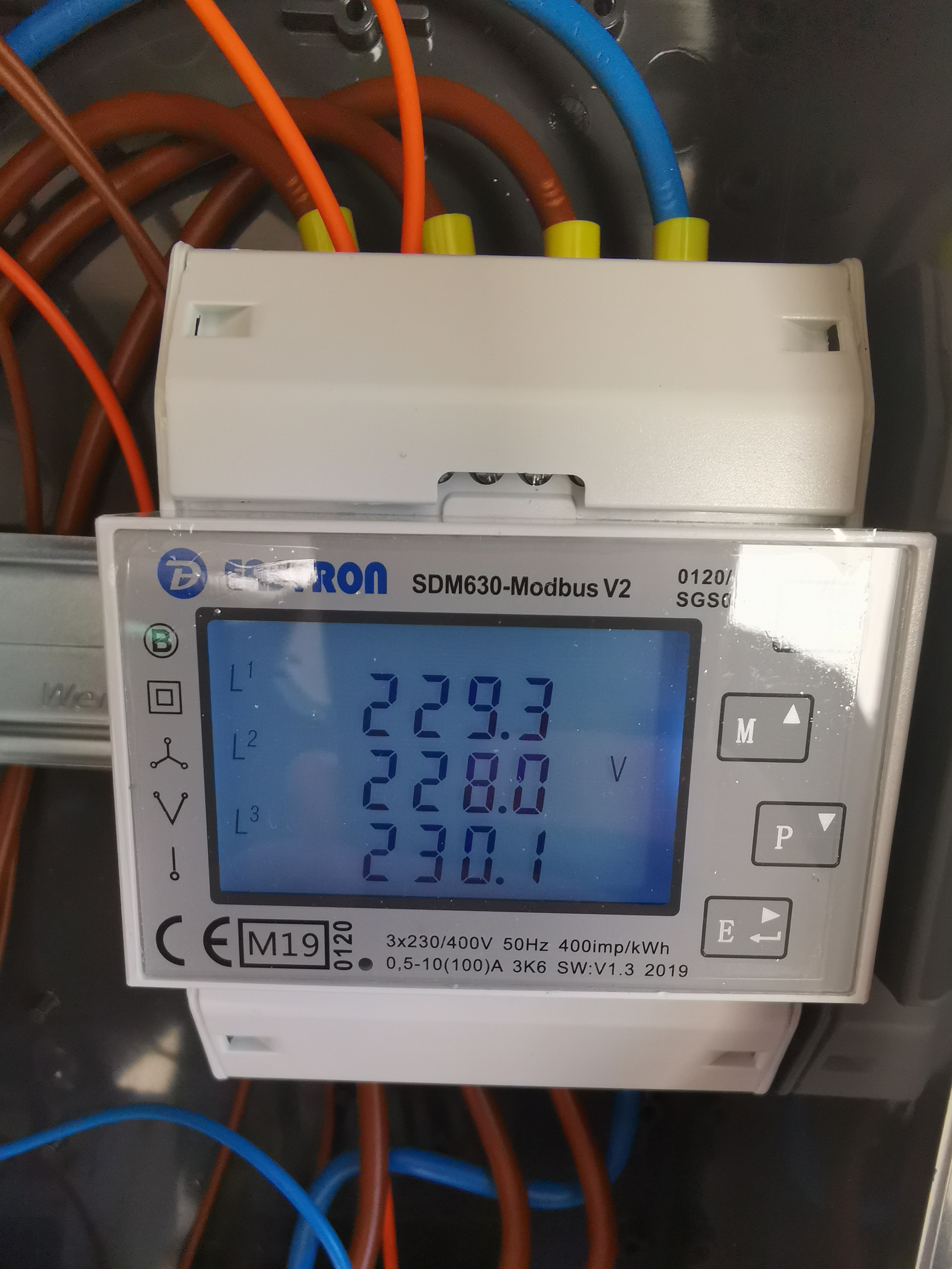

Schon irgendwie verifiziert (Sichtprüfung/Messung)?
Ist die Box fertig gekauft oder ein Bausatz?
Was sagte denn die Status-Seite der OWB?
Haben da alle Phasen Spannung?
bye
TW

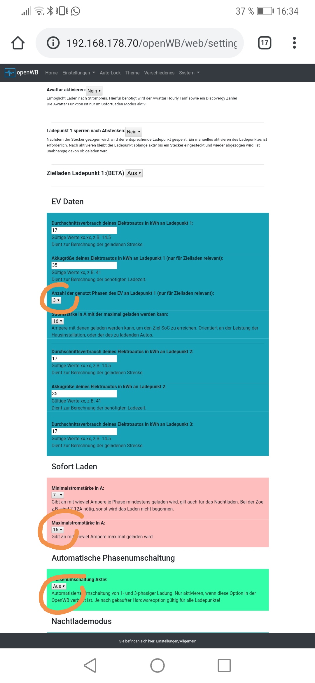

Fertig gekauft, der Smart Meter oben rechts im Eck in der Box zeigt auch auf allen 3 Phasen Spannung an.
Phasenumschaltung aus, da es eine Zoe ist, Rest siehe Screenshot.

Kann es eventuell daran liegen, dass ich die automatische Phasenumschaltung ausgeschaltet hatte für den Zoe, obwohl diese Hardwareseitig installiert ist?
