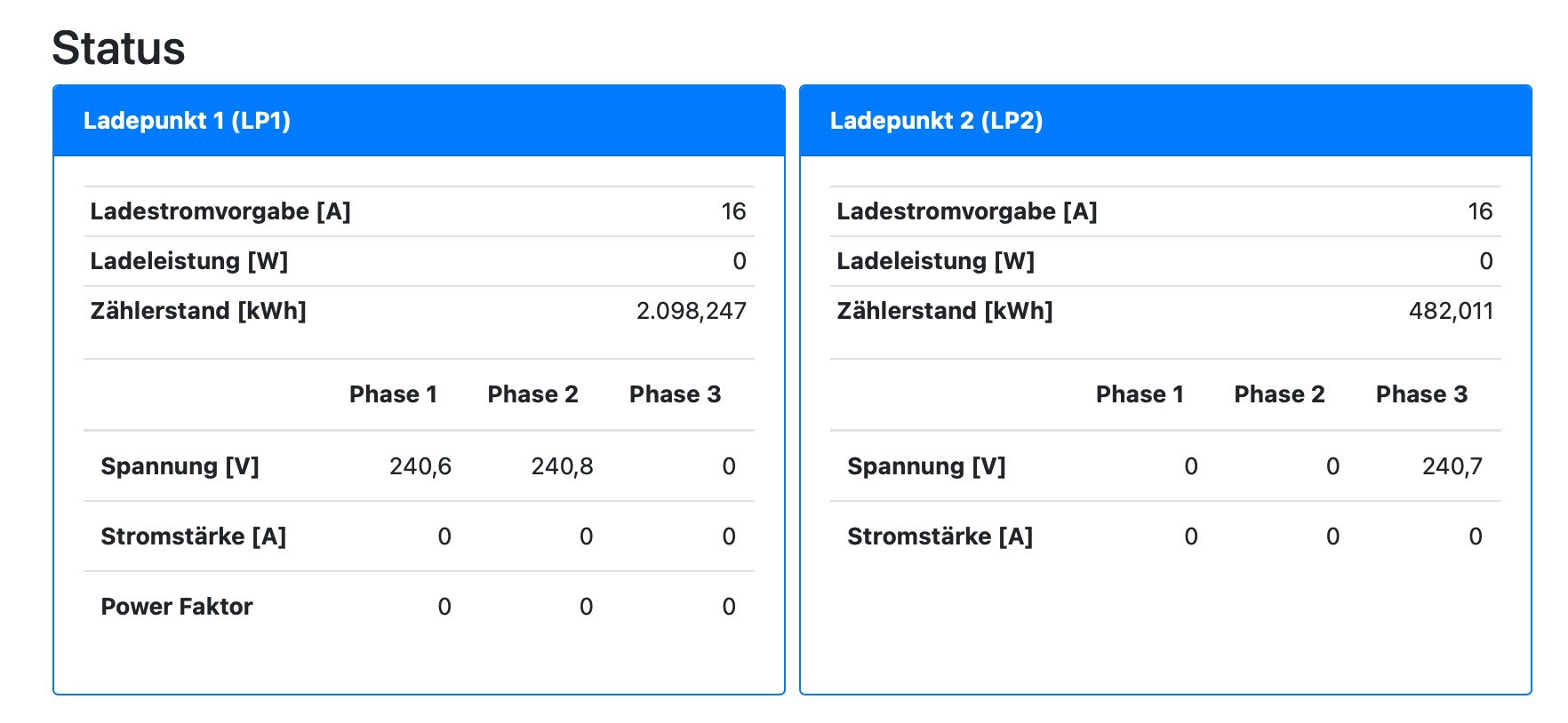

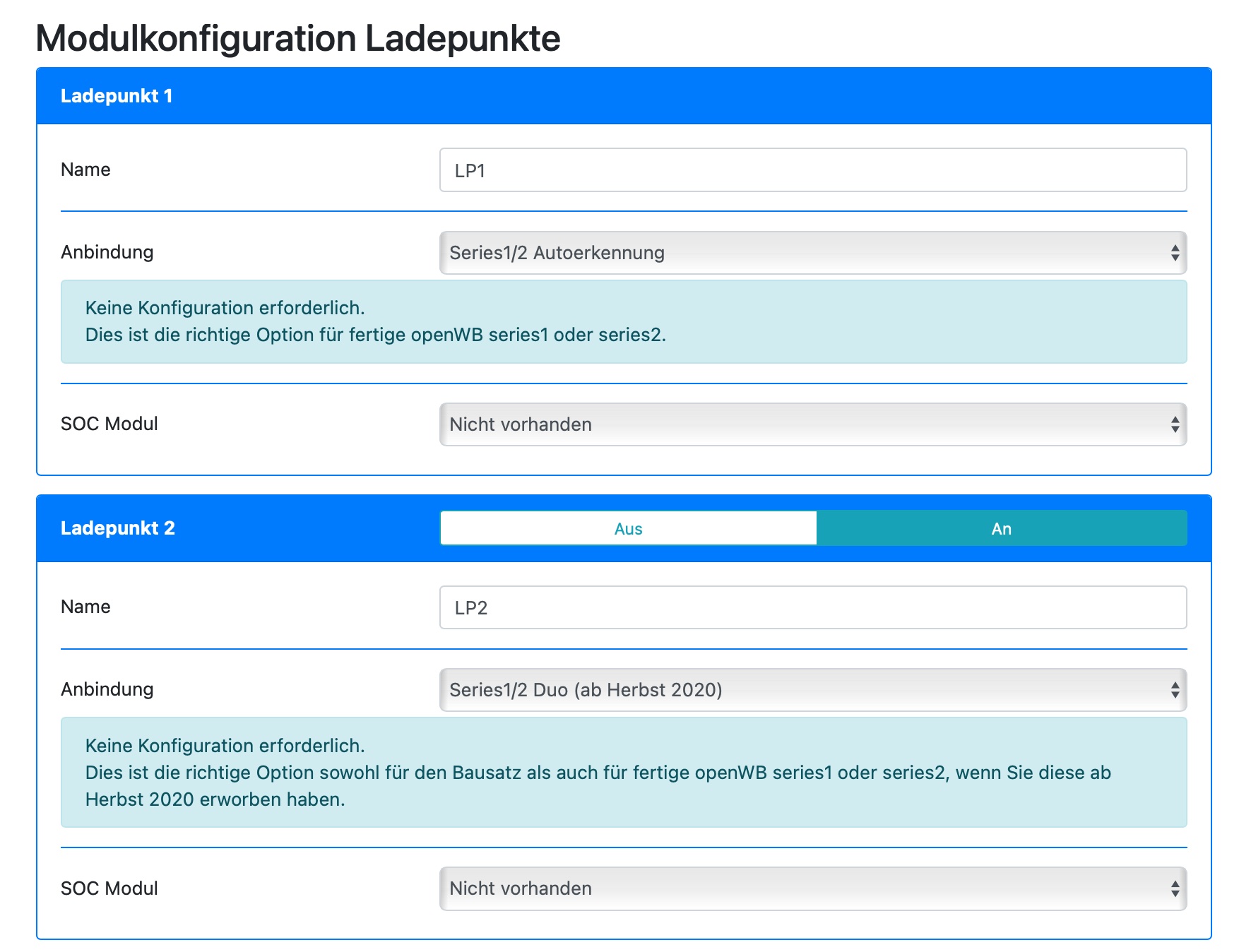

LenaK hat geschrieben: Fr Jun 14, 2024 6:41 am Kannst Du bitte einen Screenshot von deiner Ladepunkt-Konfiguration unter 1.9 posten und dort im Status nochmal prüfen, ob bei beiden Zähler auf allen Phasen die Spannungen korrekt ausgelesen werden?
Anbei die Screenshots aus der 1.9. Der Status sieht für mich zumindest seltsam aus. Sollte nicht an beiden LP für alle 3 Phasen eine anliegende Spannung angegeben sein? Da beide Autos voll waren, konnte ich jetzt nicht testen, ob sich das ändert, wenn ein Auto angeschlossen ist.

Re: Minimalinstallation Series 2 Duo mit Software2 scheitert
Beitrag von LenaK »
Die Software erwartet die eine Phase von LP2 auf der ersten Phase des Zählers im Ladepunkt. Bei dir ist sie auf L3 angeschlossen, die Software interpretiert die ersten beiden Phasen als defekt. Die Spannungen sollten auch anliegen, wenn nicht geladen wird.
Das ist eine unübliche Anschlussart. Bitte an den Support wenden.
Singular75
Beiträge: 17
Registriert: Do Jun 13, 2024 10:55 am
Beitrag von Singular75 »
OK, danke. Den Anschluss hat mein Haus- und Hof-Elektriker gemacht :/
