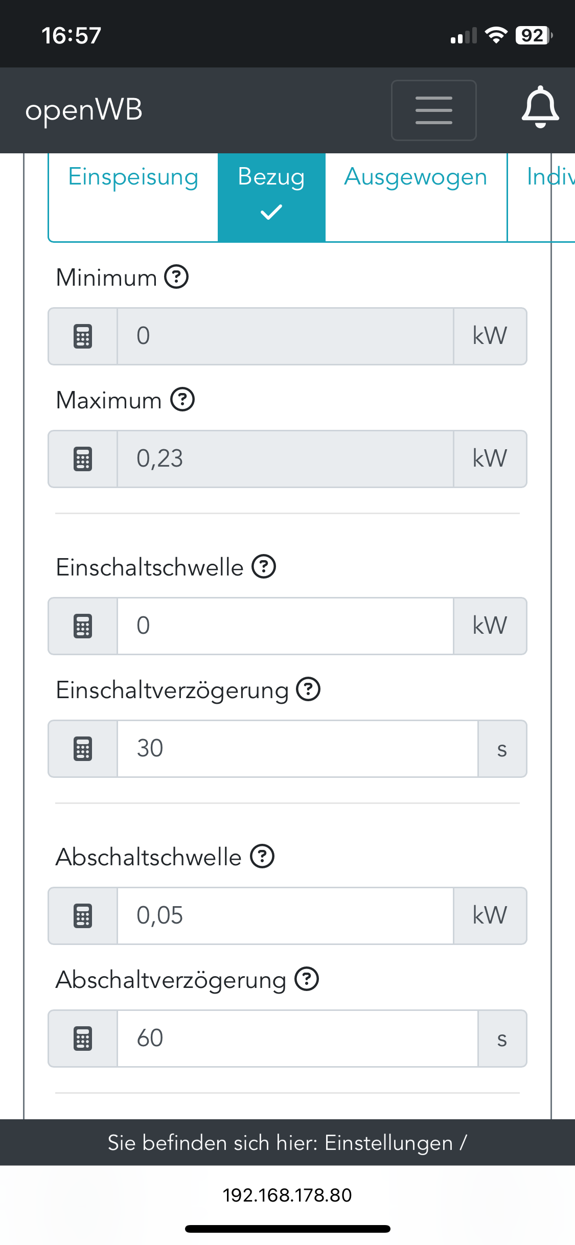

Deine Einschaltschwelle (img_0604) steht auf Null und ist mit der Ausschaltschwelle fast identisch.
Stelle bitte Einschaltschwelle auf 1,5kW + Speichern nicht vergessen!

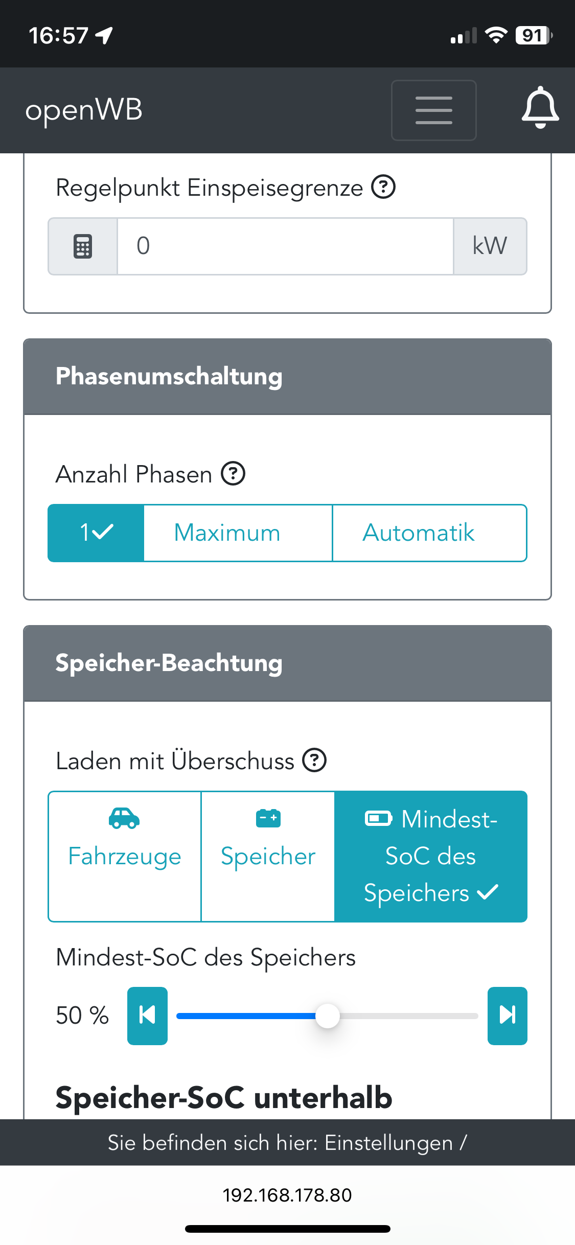

..ud oben im Text schreibst du 60%, eingestellt sind aber 50%. Und über den 50% nur mit 1,6kW zu laden macht aus Effizienzgründen keinen Sinn; besser wäre da etwas in Richtung maximale Speicherleistung. Mit 1,6kW ist es eher „Warten auf das Sonne kommt“.
Re: PV-Laden Einstellungen
Gemeint ist: wenn der Hausspeicher über 60% gefüllt ist : starte das Laden, wenn er dann unter 50% sinkt stoppe das Laden wieder
So hatte ich es in der 1.ßer Version. Und das würde ich gerne nachbilden.

Aha, zwei Grenzwerte gab’s damals. Daher kommen also die Beiträge mit dem Wunsch einer einstellbaren Hysterese.
Also aktueller Stand ist, es gibt nur einen über dem eine Speicherentladung erlaubt ist und unter dem eine gewisse Leistung für‘s Speicherladen nicht genutzt wird.
Die Hysterese fehlt noch, es gab hier mal Beiträge, die von Ladung aus - Ladung an berichteten. Aber bei Dir klappt‘s ja generell nicht. Wird‘s denn besser mit sinnvollen Ein- und Ausschaltschwellen?

Das deutet auf deine unplausiblen Schwellwerte hin.Dieter59 hat geschrieben: Sa Jul 27, 2024 10:17 am Das Laden hat auch nicht gar nicht geklappt. Allerdings in bestimmten Phasen 1 Minute laden 1 Minute Pause 1 Minute laden und so weiter.
Lies auch bitte JEDES Fragezeichen bei den Parametereingaben. Da gibt es viele Hinweise, die einem den Weg bereiten. Optimales EM bedingt anfänglich ein bisschen Testing&Tuning. Hat man die für sein System besten Werte gefunden, läuft das ganz easy nur noch per Auswahl des Lademodus.

@all: zuerst nochmal vielen Dank an alle, es klappt jetzt schon fast so wie gewünscht. Allerdings stoppt das laden jetzt, wenn meine Wärmepumpe Warmwasser macht (respektive: anspringt).
