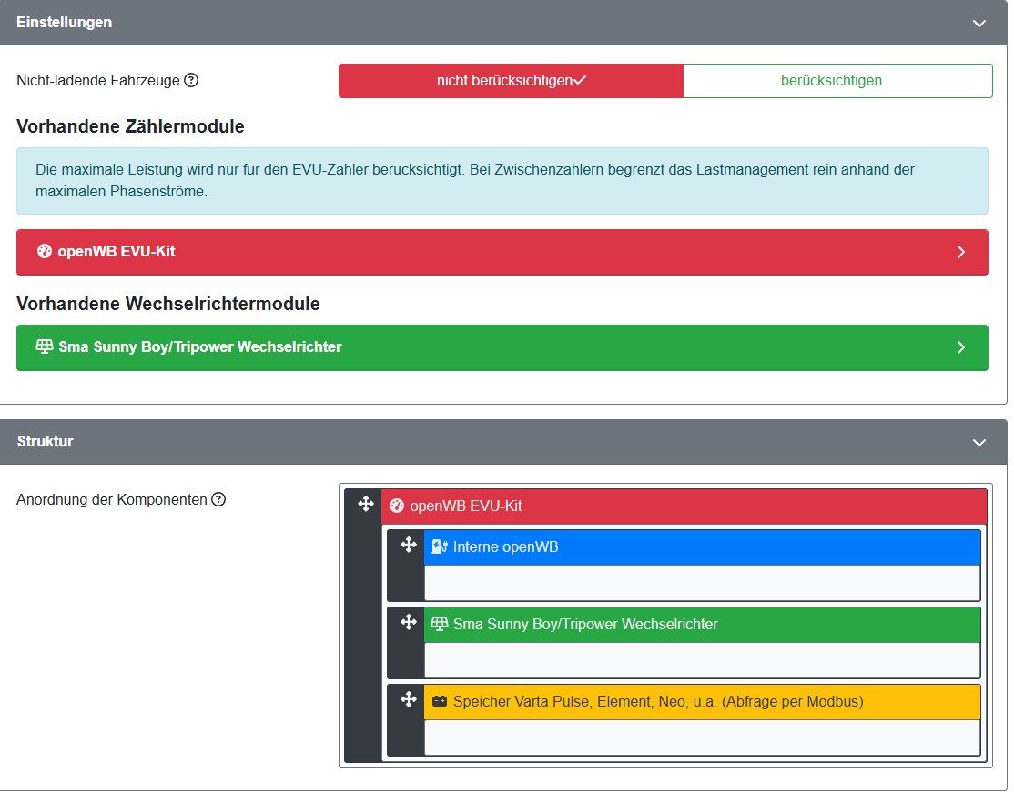

Ich habe keine Fehlermeldungen gefunden. Die Struktur hänge ich an

Hat euer Speichersystem kein eigenes Smartmeter? Das müsste dabei sein, damit der Speicher selbst ausregeln kann.
Ich hätte dazu ein SMA-Energymeter erwartet, welches auch von openWB mitgenutzt werden kann. Damit wäre das EVU-Kit überflüssig.

Das weiß ich nicht, dafür habe ich einen Elektriker. Ich habe den Kasten von Varta im Keller stehen und daneben hängt der Wechselrichter. Ob im Zählerschrank noch ein Smartmeter für die Batterie verbaut ist, kann ich nicht sagen.
So lange kein Auto angesteckt ist scheinen die Werte zu stimmen. In dem Moment wo das Auto angesteckt wird spinnen die Werte
Dann wäre interessant wo bzw. an welcher Stelle die Wallbox angeschlossen ist.
