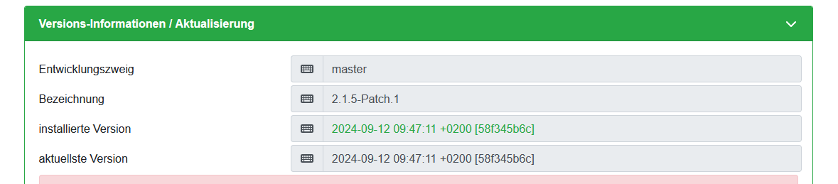

Standard+ mit folgendem Problem:
Nach dem Update vom Release auf den Master steht bei Bezeichnung immer noch das Release und die Box geht in eine Bootschleife alle ca. 1 Minute.
An die Logs komme ich nicht ran. Es steht aber in der Nachrichtenbox "Kann die Konfiguration des Brokers nicht speichern"

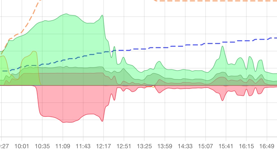

Ganz seltsames Verhalten gestern: Es wird eingespeist, und die Ladeleistung wird nicht hochgeregelt. (1-phasig geht bis 32A bei mir, der vordere Peak sind wohl die 7,2kW die danach nicht mehr erreicht werden)

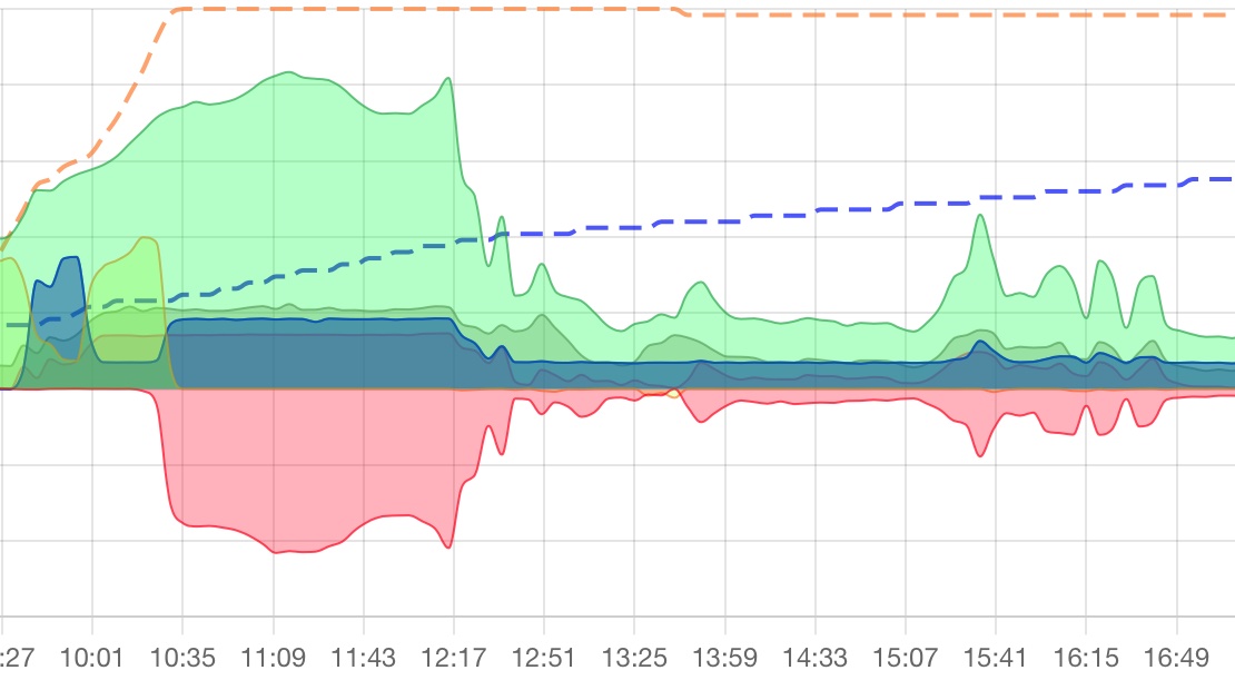

Hier mal der selbe Zeitraum ohne Autoladen - das smarthome-Gerät in rot (nach oben) läuft auf voller Leistung und hat eigentlich dem EV den Strom weggenommen, obwohl es sich anpassen sollte. Die Produktion (16kW in Spitze) reicht aber aus, um das smarthome-Gerät mit 3kW, Hausverbrauch mit 1kW und das Auto komplett zu versorgen.
Hat jemand eine Idee, woran das liegen könnte? (Logs hab' ich leider keine, das war gestern unbeaufsichtigtes Laden.)

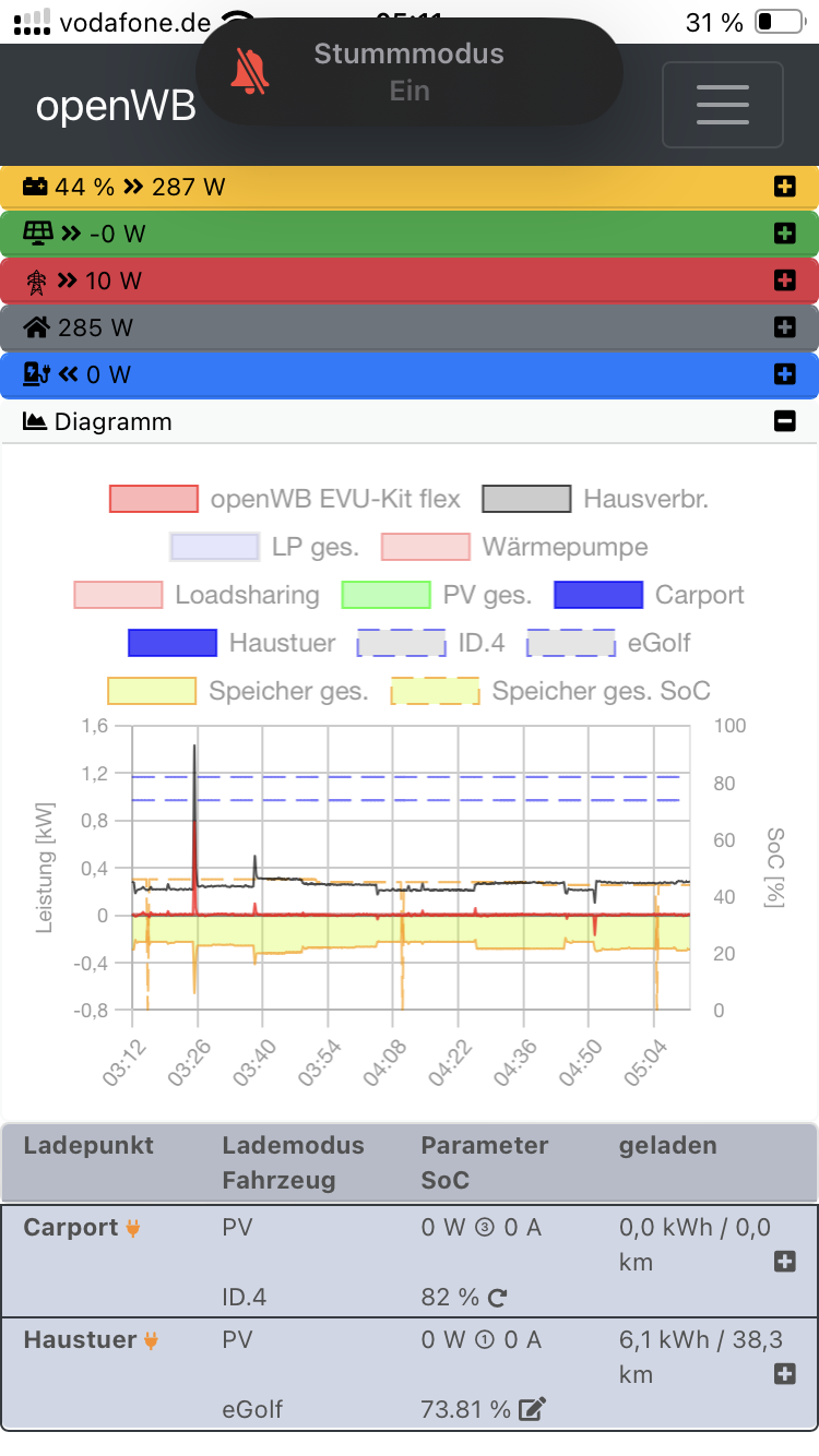

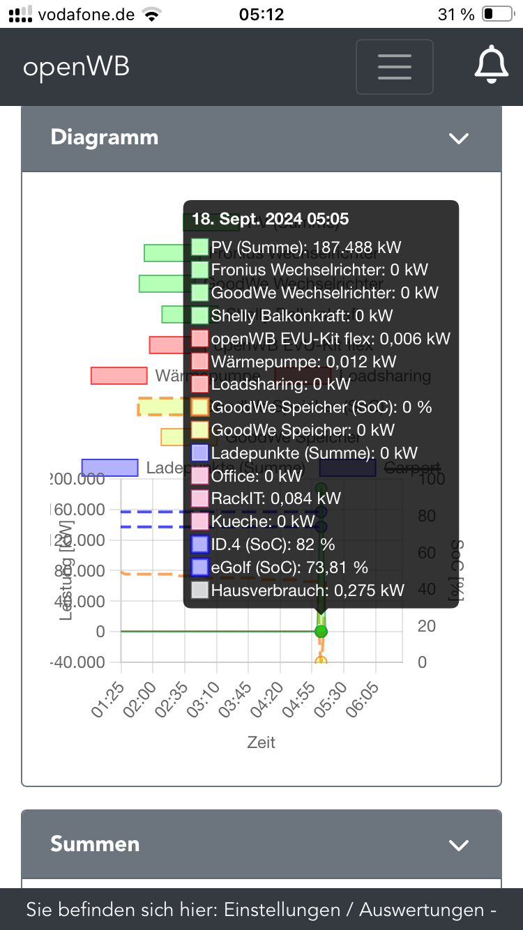

Hi. Nach langer Zeit habe ich heute wieder einen Peak.
Allerdings allgemein im PV und keinem Wechselrichter zugeordnet. Die Liveansicht ist fehlerfrei.
Den Wert 187.488kW finde ich in keinem der Logs.
Zufall? Der Peak tritt in dem Moment auf, als ich die Webseite öffne.
Anbei die Logs.
Konkrett wäre für mich wichtig: Wie bekomme ich den Peak aus dem Log raus?
Backups helfen nicht, richtig?

_daniel hat geschrieben: Mi Sep 18, 2024 9:20 am Konkrett wäre für mich wichtig: Wie bekomme ich den Peak aus dem Log raus?
Den Fehler im Log habe ich gefunden, um 5.05
fällt der PV all exported Wert auf einen unerklärlichen Wert „ 3176965.298“. Um 5.10 ist der Wert wieder der alte „18800965.298“.
Wie korrigiert man einen Wert im Log?
