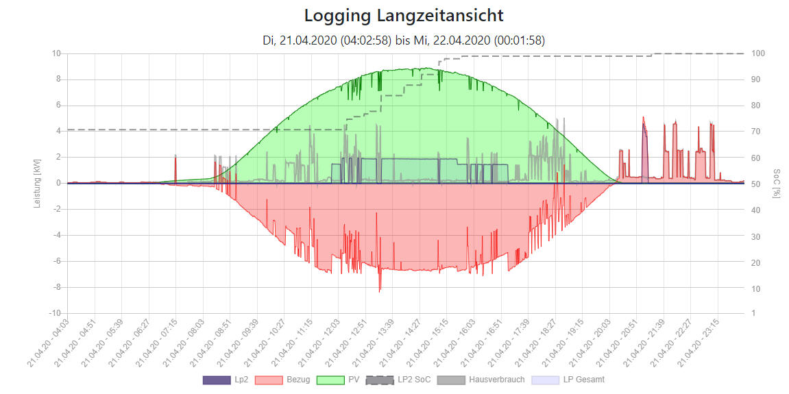

Ich finde die halbe Stunde sehr schön, da sie gut zeigt, wie ohne Autoladung die WR-Abregelung greift.
Klasse oWB-feature!

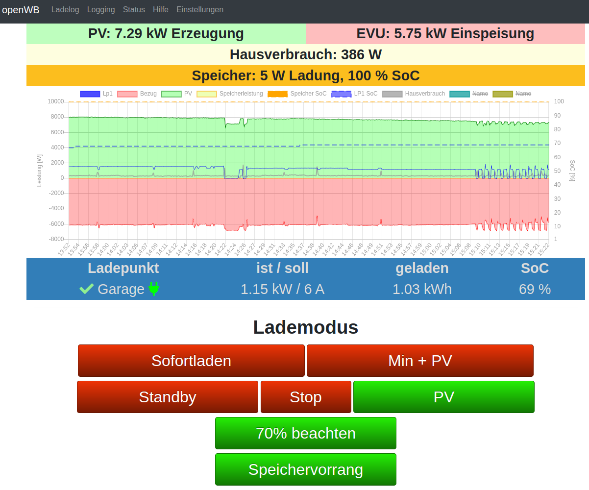

Hmm, bei mir regelt er sich gerade einen Wolf und startet/stoppt die Ladung andauernd.
Die PV mit Fronius Symo WR liefert 9,7 kWp. Sollte ich an den Einstellungen noch etwas ändern? Im normalen PV-Lademodus wird super geregelt. Wenn ich das richtig verstanden habe, wird bei dem 70%-Modus nur der Sollpunkt verschoben, der Algorithmus ist identisch.

Das Problem ist die Übergangszeit, wenn die 70%-Grenze gerade erreicht wird. Die letzten Stunden lief es dank genügend Sonne einwandfrei durch.
Ich habe das Update gemacht und warte nun darauf, dass die Sonne nachlässt...

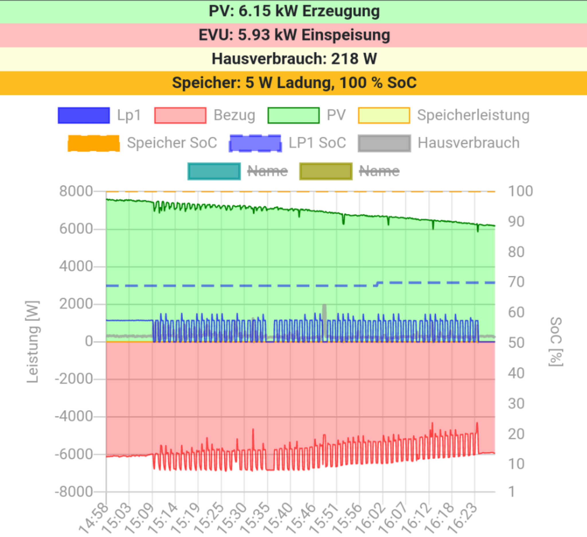

von LutzB
Es geht wieder los...

von LutzB
Das hat leider nicht viel gebracht. Nach der kurzen Ladepause während des Updates wurden wieder zwei kurze Ladevorgänge gestartet.
Nachtrag: Es werden immer kurze Ladevorgänge gestartet. Die eingestellten Wartezeiten funktionieren aber super ohne die 70%-Option.

von LutzB
Das war es für Heute mit den Tests. Die Einspeisung ist unter die eingestellten 6000kW gefallen.
