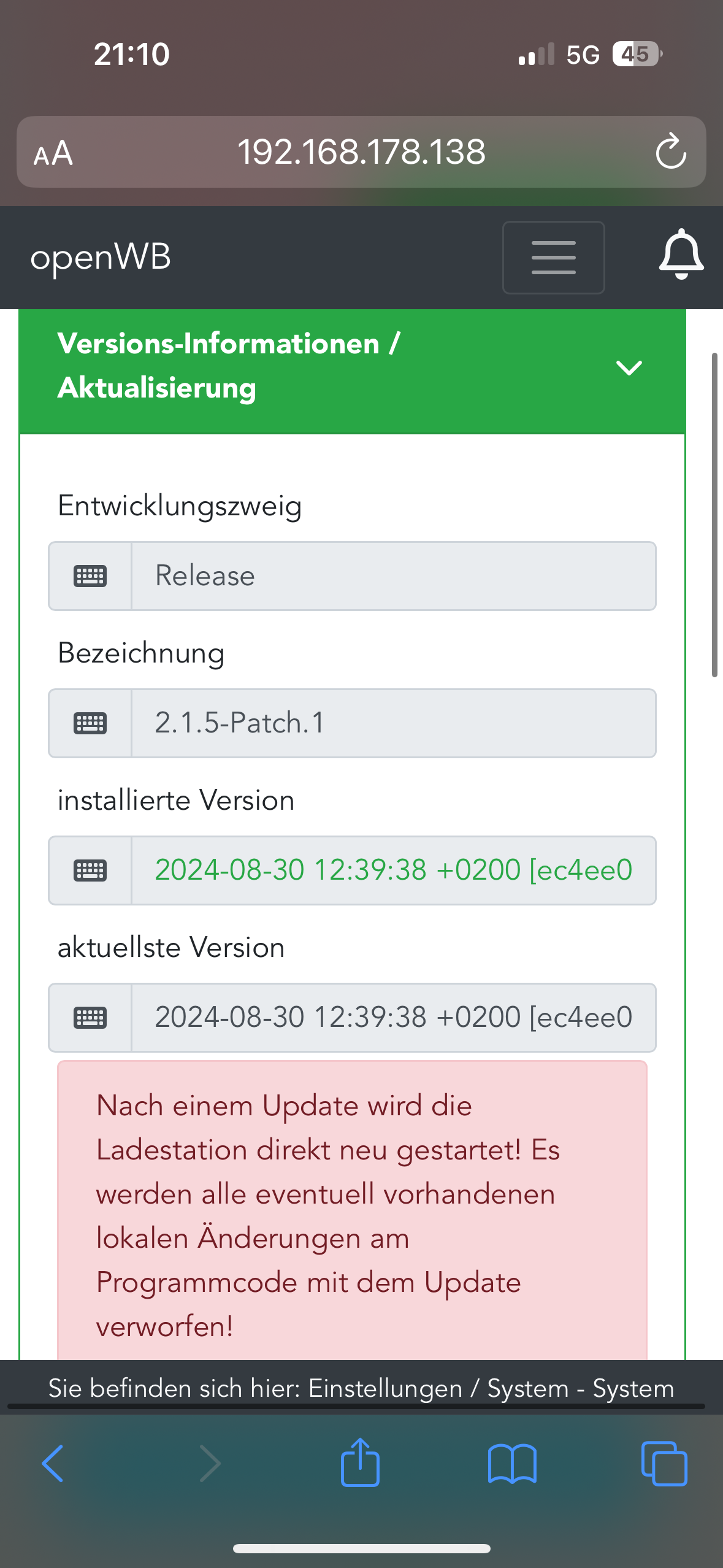

Super vielen lieben Dank. Welche Version muss ich laden?
Ich habe zur Zeit den Releese Zweig.
Einfach alles auf Werkseinstellunh setzen?
Liebe Grüße und vielen lieben Dank
