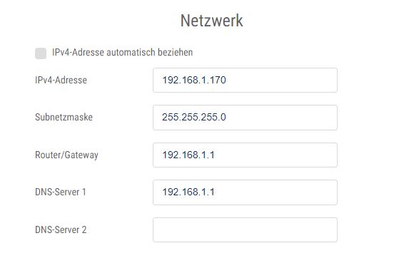

rleidner hat geschrieben: Fr Sep 20, 2024 9:00 pm
ThoausAuk hat geschrieben: Fr Sep 20, 2024 8:43 pm ich brauche doch die IP vom Kostal Plenticore Wechselrichter, richtig?
Weißt Du, wo ich die außer aus der Fritzbox noch ablesen kann?
Im Plenticore Web-UI: Einstellungen - Netzwerk.
da steht nur "IPv4-Adresse automatisch beziehen", alle anderen Felder sind leer

ThoausAuk hat geschrieben: Fr Sep 20, 2024 9:55 pm
Modbus ist auch aktiviert
rleidner hat geschrieben: Fr Sep 20, 2024 9:00 pm Im Plenticore Web-UI: Einstellungen - Netzwerk.
Ah, OK.
Ich habe dem plenticore eine feste IP-Adresse zugewiesen und diese zusätzlich in der Fritzbox "fixiert".
Damit ist sichergestellt, dass sich die IP-Adresse des WR nie ändern wird und auch nicht an einen anderen DHCP-Client im Netz vergeben wird.
Bei mir z.B. so (192.168.1.1 ist die IP-Adresse meiner Fritzbox):
Wenn es auf "IPv4-Adresse automatisch beziehen" bleibt, sollte in der Fritzbox die IP-Adresse mindestens "fixiert", d.h. fest zugewiesen werden.
Wenn nicht, kann sich die IP-Adresse des plenticore auch mal ändern und die openWB findet den WR dann nicht mehr.
Der WR verhält sich im LAN wie ein Server, d.h. er muß immer unter derselben IP-Adresse zu finden sein.

Eigentlich reicht es, die IP-Adresse in der Fritzbox zu fixieren aka „immer die selbe Adresse zuweisen“. Falls es daran liegen sollte, dass die Fritzbox zwischenzeitlich eine andere Adresse verteilt haben sollte, als in der openwB hinterlegt ist.

Gero hat geschrieben: Sa Sep 21, 2024 11:24 am Eigentlich reicht es, die IP-Adresse in der Fritzbox zu fixieren aka „immer die selbe Adresse zuweisen“. Falls es daran liegen sollte, dass die Fritzbox zwischenzeitlich eine andere Adresse verteilt haben sollte, als in der openwB hinterlegt ist.
Danke für Deine Tipps!
Ich habe mehrmals geschaut und die IP Adresse ist sowohl in der Fritzbox also auch in der Kostal und in der OpenWB gleich.
Daran kann es dann nicht liegen.
Hast Du oder die Community noch eine andere Idee?
