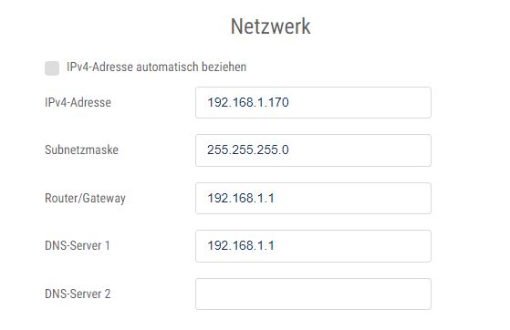

rleidner hat geschrieben: Fr Sep 20, 2024 9:00 pm Im Plenticore Web-UI: Einstellungen - Netzwerk.
da steht nur "IPv4-Adresse automatisch beziehen", alle anderen Felder sind leer
Ah, OK.
Ich habe dem plenticore eine feste IP-Adresse zugewiesen und diese zusätzlich in der Fritzbox "fixiert".
Damit ist sichergestellt, dass sich die IP-Adresse des WR nie ändern wird und auch nicht an einen anderen DHCP-Client im Netz vergeben wird.
Bei mir z.B. so (192.168.1.1 ist die IP-Adresse meiner Fritzbox):
Wenn es auf "IPv4-Adresse automatisch beziehen" bleibt, sollte in der Fritzbox die IP-Adresse mindestens "fixiert", d.h. fest zugewiesen werden.
Wenn nicht, kann sich die IP-Adresse des plenticore auch mal ändern und die openWB findet den WR dann nicht mehr.
Der WR verhält sich im LAN wie ein Server, d.h. er muß immer unter derselben IP-Adresse zu finden sein.
