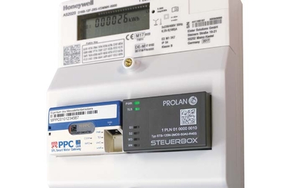

Könnt ihr mal ein real-life Foto von VNB-Zähler mit Steuerbox posten? Mich interessieren die Größen.

aiole hat geschrieben: So Nov 10, 2024 12:44 pm Könnt ihr mal ein real-life Foto von VNB-Zähler mit Steuerbox posten? Mich interessieren die Größen.
Quelle: https://www.horizonte.group/cls-managem ... d-branche/
Und so sieht das Ganze dann mit Deckel aus;
Quelle: https://www.robotron.de/unternehmen/akt ... der-praxis
Zuletzt geändert von ID4U am So Nov 10, 2024 2:01 pm, insgesamt 3-mal geändert.
Beiträge: 9033
Has thanked: 257 times
Been thanked: 277 times
Re: Invertierbares Verhalten Dimm&Control Kit
Danke. So hatte ich gehofft. -> kein extra Platz in Höhe und Breite, sondern nur in der Tiefe durch Aufsatzmontage

Mir tut schon jetzt der Monteur leid der das Kabel auf die vier Kontakte der Steuerbox auflegen muß. Das ist alles ganz schön eng da drin ;)
Ich habe 8x0,5mm² dafür vorbereitet. Das werfe ich dem Mitarbeiter des MSB zum durchziehen zu sobald er das iMSys einbaut. Dann ist alles für den Einbau der Steuerbox vorbereitet welche vermutlich deutlich später (oder vielleicht auch gar nicht) kommt.
