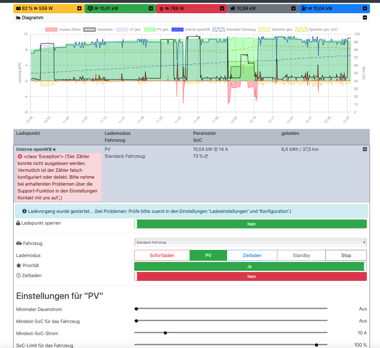

Habe heute die Version (76afce28f) von 2.1.6-Beta.1 installiert.
Danach kamen auch ab und zu die Fehlermeldungen vom Zähler.
Gleichzeitig wurde während der Ladung die Ladeleistung auf den Hausverbrauch gerechnet.

Mailoh hat geschrieben: So Nov 03, 2024 8:51 pm Habe heute die Version (76afce28f) von 2.1.6-Beta.1 installiert.
Das ist ein ziemlich sicheres Zeichen für einen defekten Zähler => direkt an den Support wenden.
