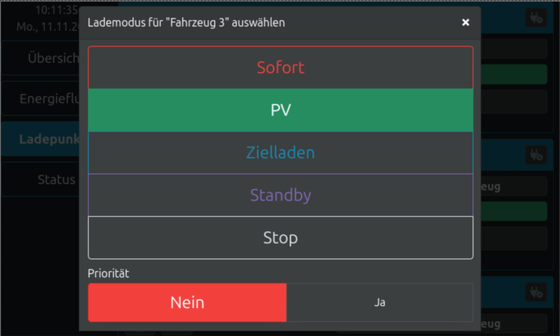

Philip hat geschrieben: Mo Nov 11, 2024 8:59 am Finde den Vorschlag von Gero auch sehr gut: | Sofortladen | PV-Laden | Zielladen | Stop |
Optimal wäre, wenn diese 4 Modi auch am Display der openWB wählbar sind. Aktuell muss ich immer ins Web-Frontend, um Zielladen wählen zu können.
Philip
Bei mir sind alle Lademodi auf dem Display auswählbar.

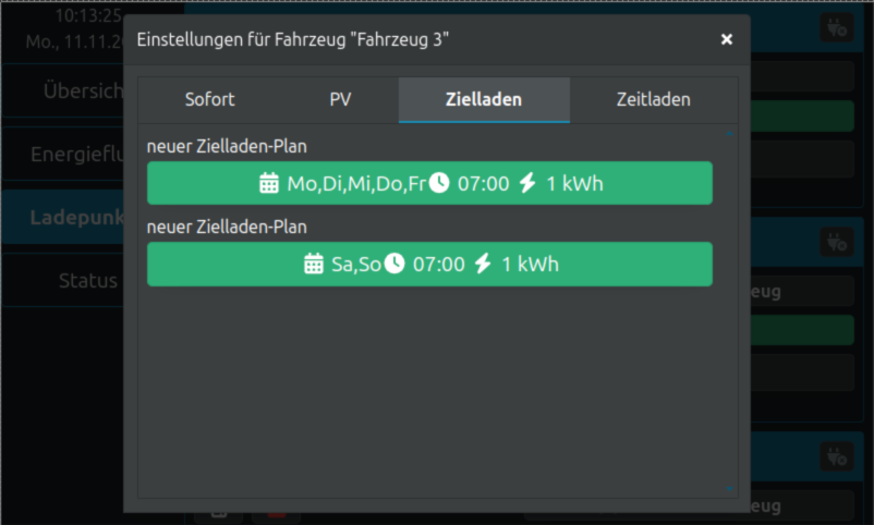

Ebenfalls können die angelegten Pläne (de-)aktiviert werden.
Bildschirmfoto vom 2024-11-11 10-13-28.png (66.72 KiB) 1595 mal betrachtet
Lediglich das Bearbeiten eines Plans ist noch nicht direkt am Display möglich.
