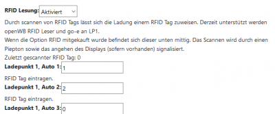

Derzeit habe ich Version 1.8.000StableRC in Betrieb und folgende Einstellungen gemacht.
RFID Lesung aktiviert.
Zuletzt gescannter RFID Tag: 1,1593676773
Ladepunkt 1, Auto 1: 1
Ändere Lademodus auf Sofort Laden: 1
Ladepunkt 1 sperren nach Abstecken: ja
Kann mir jemand einen Tip geben was ich falsch mache?

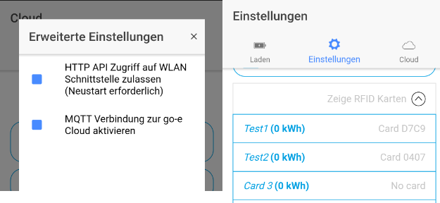

so ganz habe ich die RFID Zugangskontrolle in Verbindung mit dem Go eCharger noch nicht verstanden.
Den Go eCharger habe ich wie folgt eingestellt: Aber egal welche der beiden Karten ich einscanne, in den OpenWB Einstellungen wird mir immer ID Tag 0 angezeigt: Wenn ich den Go eCharger über die App sperre (LEDs: Blauer Kreis mit weißen, aufblinkenden LEDs) und dann den Ladevorgang per OpenWB auf Min+PV setze, wird die Sperre am Go eCharger aufgehoben und ich könnte laden (auf welche RFID auch immer das dann geht) - zeigt mir, dass die Verbindung zur OpenWB steht...
Ich dachte, auch wenn die OpenWB auf Min+PV steht, müsste ich trotzdem eine RFID Karten an den Go eCharger halten, sodass die Sperre ausgehoben wird?
Muss ich in den freien Feldern der OpenWB eine reale RFID eingeben oder reichen die von mir eingegebenen 1 & 2 (Karte 1 & Karte 2)?

Allerdings war ich bisher nicht in der Lage die Ladung per RFID-Tag zu starten.
Freischalten musste ich notgedrungen über einen Klick auf den namen des Ladepunkts im Web-Interface, so dass dieser von rot (durchgestrichen) auf grün wechselt. (Dass das ein Button ist, war mir übrigens nicht klar - reiner Zufall, dass ich das gemerkt habe...)
Die Tags sind mit ihrer UID (also nicht "Tag: 1", sondern die individuelle "1234567890") für Auto und Ladepunkt eingetragen.
=> Ist das so korrekt, oder wird das "Slot" des go-e dort angegeben?
=> Muss noch an anderer Stelle etwas eingetragen werden?

Re: Go eCharger und RFID Zugangskontrolle
Ja, so hatte ich dich auch verstanden, liZErd.
Deswegen sind bei mir die Transponder alle eingelernt, aber der go-e steht auf "Zugangskontrolle: Offen" - die openWB stoppt notfalls wieder alles, wenn sich niemand ausgewiesen hat, wie beschrieben.
Wir haben nur ein EV hier, also braucht auch niemand die Stop-Umchippen-Stecker rein-Sequenz einzuhalten, um die Buchung korrekt zu wechseln.
Woran es bei mir haperte: Zu kompliziert gedacht!
Zuletzt gescannter RFID Tag: 3,16xxxxxx84 hatte ich so interpretiert, dass die (gehashede?) ID des Transponders in die Felder "Autos zuweisen => Ladepunkt 1 => Auto 1" und "Ladepunkte aktivieren => Ladepunkt 1 => Tag 1" muss. So ist es aber nicht.
Die Ziffer vorm Komma, also der Speicherplatz im go-eCharger müssen da rein, so wie newbe2020 es beschrieben hatte.
Dann läuft alles, wie geplant.
Habe jetzt auch Transponder für "Lademodus ändern: Stop", "Lademodus ändern: Standby" und "Lademodus ändern: Sofort Laden" erzeugt, so dass man den ganzen Sermon auch ohne Netzwerkzugriff steuern kann. (Das war mit "soll nur mit RFID-Karten funktionieren" gemeint.)
Hauptsächlich regelt der "Nachtlademodus", dass der go-e nur zwischen Mitternacht und 5:00 Uhr auf volle Leistung geht. Und dazwischen eben nur soweit gedrosselt läuft, dass Kochfeld, Durchlauferhitzer und EV noch voreinander kommen - wers überstimmen will, sieht ja beim Aufruf des openWB Webinterfaces direkt in der Messung des EVU-Kits, was gerade abgeht.
