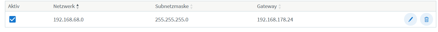

Mein letzter Versuch:
Wie sieht denn die Einstellung der statischen IP4-Route in der FB jetzt aus? Screenshot bitte!
Und lass das mit den xxx.xxx in den lokalen IP Adressen. Damit kann ausserhalb deines Netzes niemand was anfangen.
Es macht es nur schwerer Dir zu helfen.
Zum Switch: welches Modell? ist der u.U. managed?

Verfasst: Di Dez 17, 2024 10:20 am
von FBreid
Vielen, vielen Dank erstmal für die Geduld und Mühe.
Screenshot im Anhang.
Switch ist ein normaler tp-link TL-SG 105E Gigabit.
Screenshot 2024-12-17 111135.png (9.79 KiB) 4568 mal betrachtet
Re: Leistungserfassung mit Shelly
Verfasst: Di Dez 17, 2024 10:23 am
von LutzB
Mal ganz blöd gefragt: warum macht der "Mesh Repeater" ein eigenes Subnetz auf? Wäre wesentlich einfacher, wenn der als simple Bridge arbeiten würde.
