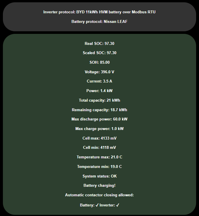

Ich bin leider grade unterwegs, kann Dir aber gerne nach Pfingsten ein paar Screenshots schicken. Besteht aber weitestgehend aus ein paar Angaben zur Batterie (SoC, SoH, Leistung, etc). Desweiteren kann man auch die Spannung jeder einzelnen Zelle sehen.

So, nun die Screenshots. Sie sind nicht von meiner Installation, weil ich aktuell daran bin, diese an ihre finalen Ort zu bringen und somit derzeit alles ausser Betrieb ist.
Das einfach Webinterface sieht so aus:
Unter "scaled SoC" versteht man den SoC, den der Emulator an den WR schickt. Damit kann man erreichen, dass bspw reale 90% SoC dem WR als 100% übermittelt werden, falls dieser nicht in der Lage ist eine Begrenzung auf 90% zu machen. Das gleiche gilt für die untere Seite. Die gewünschten Levels stellt man ebenfalls im .h File ein. :-)

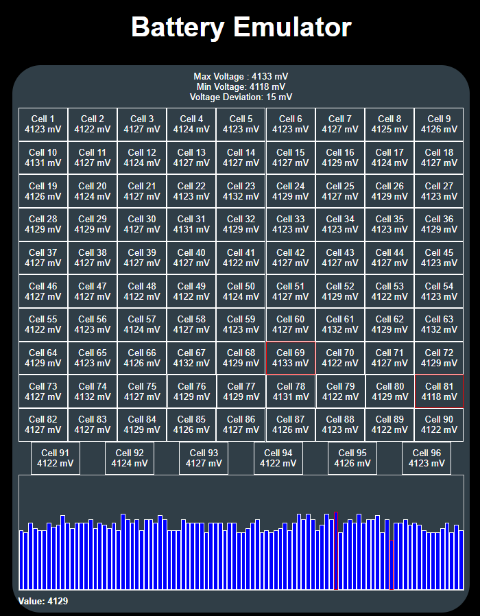

Im Detail kann man sogar jede einzelne Zelle anzeigen lassen. Dies finde ich obercool:
