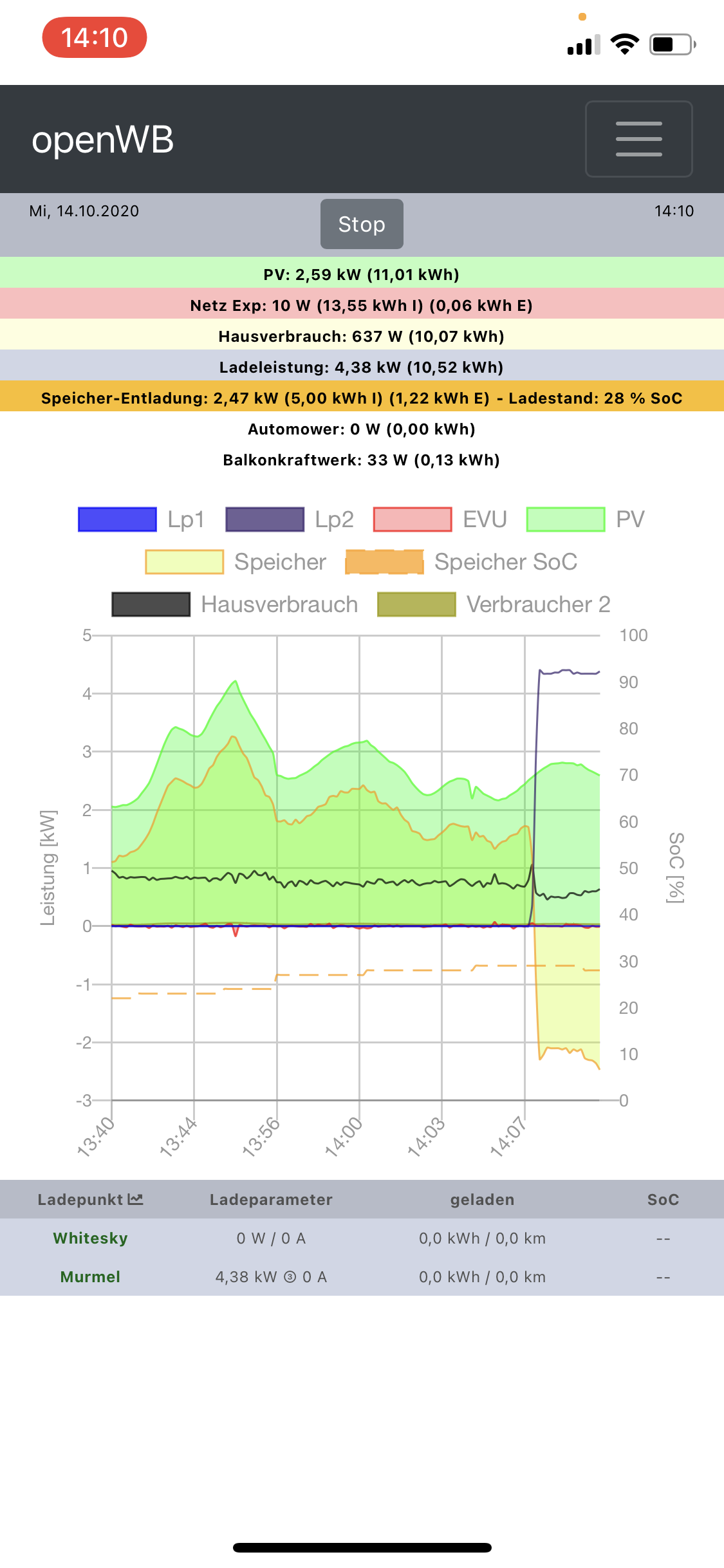

Tja, jetzt bin ich ein wenig enttäuscht ...
Ich habe den NRGKick Connect gekauft um nun meinen vorhandenen NRGKick als zweiten Ladepunkt für unsern neuen Smart EQ einzubinden.
Nun zeigt sich genau das Problem, das der TE eingangs geschildert hat.
Die openWB kommuniziert zwar grundsätzlich mit dem NRGKick, aber wohl nur sporadisch und unzureichend.
Wenn man das Auto ansteckt, startet das Laden sofort, egal welcher Lademodus aktiviert ist.
Eine Steuerung über die die openWB scheint nicht möglich zu sein. Gehe ich auf den Lademodus 'Stop' dann interessiert das den NRGKick überhaupt nicht und er lädt munter weiter.
Eben hat die openWB wohl bei einem Sonnendurchbruch die Ladung gestartet, eine Regelung bei wieder nachlassender Sonne erfolgt aber nicht.
'Stop' bringt auch nichts.
Was mache ich denn nun?

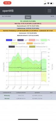

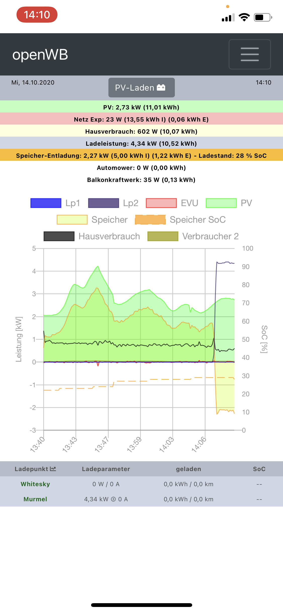

Ich habe das Verhalten der openWB jetzt mal weiter beobachtet.
Es scheinen mir diverse Bugs in der openWB bei der Behandlung des zweiten Ladepunktes vorzuliegen.
Leider sagt dieses Forum 'Das Kontingent für Dateianhänge ist bereits vollständig ausgenutzt.' sonst würde ich einfach ein paar Screenshots hochladen, die ich gemacht habe. Vielleicht kann das ja ein Admin ermöglichen.
Jetzt halt per Text ohne Bilder ...
Wenn nur der zweite Ladepunkt lädt - der erste also nicht - dann werden beim zweiten Ladepunkt nur die 'kW' richtig angezeigt, bei 'A' steht '0'. Sobald der erste Ladepunkt lädt (bei mir die openWB selbst) werden korrekte Werte für 'kW' und 'A' angezeigt - auch beim zweiten Ladepunkt (NRGKick Connect). Das schient mir ein Anzeigebug zu sein.
Dann scheint der zweite Ladepunkt (NRGKick Connect) zwar richtig zu laden und regeln, wenn einmal die Ladung gestartet wurde, sobald aber nicht mehr genug von der PV Anlage kommt bleibt der Ladepunkt auf eine bestimmten Ladestromstärke stehen und lädt unerwünscht weiter den Speicher leer oder macht Netzbezug. Die Ladung scheint mit NRGKick nie zu stoppen.
Wenn man dann die openWB auf 'Stop' schaltet lädt der NRGKick einfach unbeirrt weiter, ebenso bei 'Standby'.
Wenn man das Fahrzeug an den NRGKick anschließt, dann startet einfach die Ladung, völlig egal auf was die Ladereglung der openWB steht.
Es wäre schön, wenn es hier eine zeitnahe Rückmeldung gäbe, denn ich würde dann versuchen den NRGKick zurück zu geben und mich nach einer anderen Lösung für einen zweiten Ladepunkt umzusehen.
