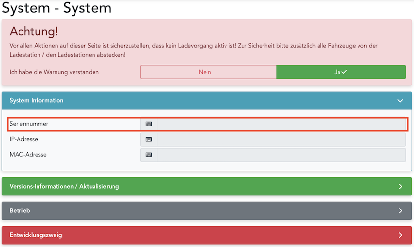

von aiole
Nach einem Reflash des Images ist erstmal keine Seriennummer drauf, da das Image ja für alle da ist. Normalerweise wird die bei einer Datenmigration von 1.9 aus sw2 übernommen. In der neuesten sw2.1.7 wird sie jetzt unter Einstellungen -> System -> System -> System Information angezeigt.
Der Support hilft aber auch, wenn du eine Rechnung o.ä. vorweisen kannst. Außerdem steht sie im WB-seitigen Aufkleber (inside).
