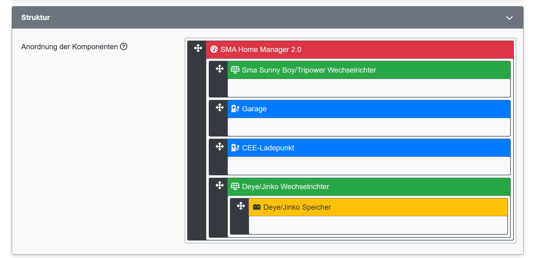

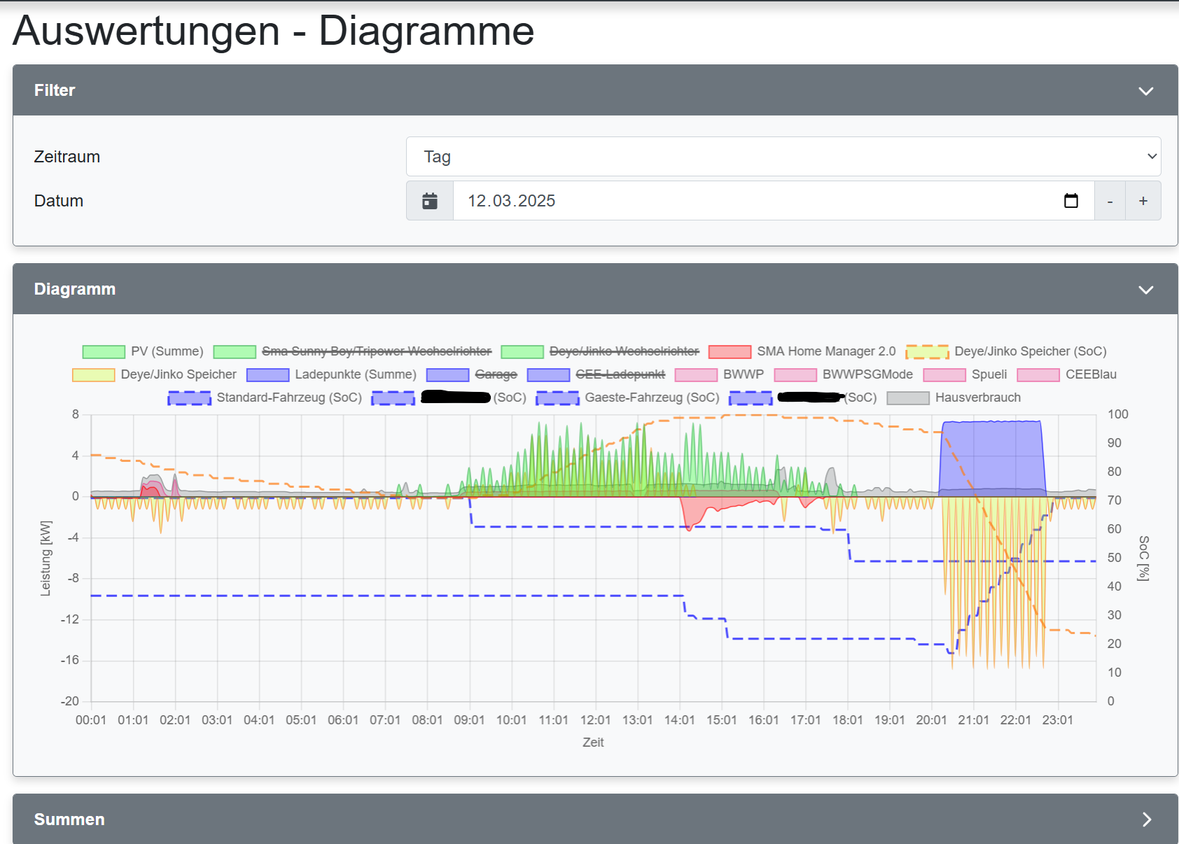

Meine Struktur sieht aktuell so aus:
Screenshot 2025-03-13 001327.png (53.28 KiB) 2736 mal betrachtet
Sobald ich den Speicher, welcher ja direkt per DC am Deye Wechselrichter angebunden ist, in der Struktur dahin verschiebe, wird das ein und auslagern von Energie vom Speicher als PV Ertrag gezählt.

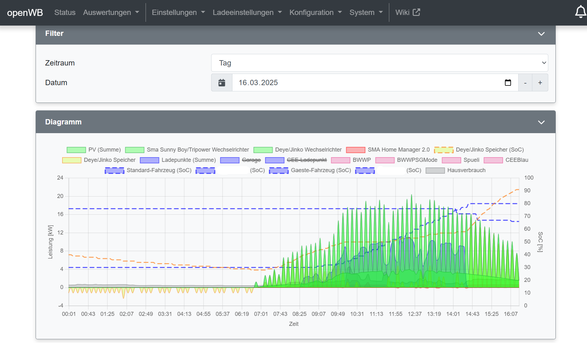

An der Stelle wo er sich aktuell befindet ist auch nicht richtig, da die Tages Grafik nicht stimmt, siehe die zackige Linie:
Screenshot 2025-03-13 001649.png (325.41 KiB) 2736 mal betrachtet
Wenn man sich die restliche Statistik des Tages ansieht, stellt man fest, dass nur 0,7KW Netzbezug war, aber in dieser Struktur ungefähr die halbe Speicherladung als Netzbezug im Hausverbrauch gezählt wird.

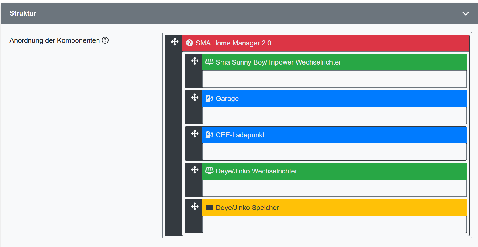

Bei der "richtigen" Struktur
Screenshot 2025-03-13 002235.png (56.3 KiB) 2736 mal betrachtet
Stimmt der PV Ertrag nicht

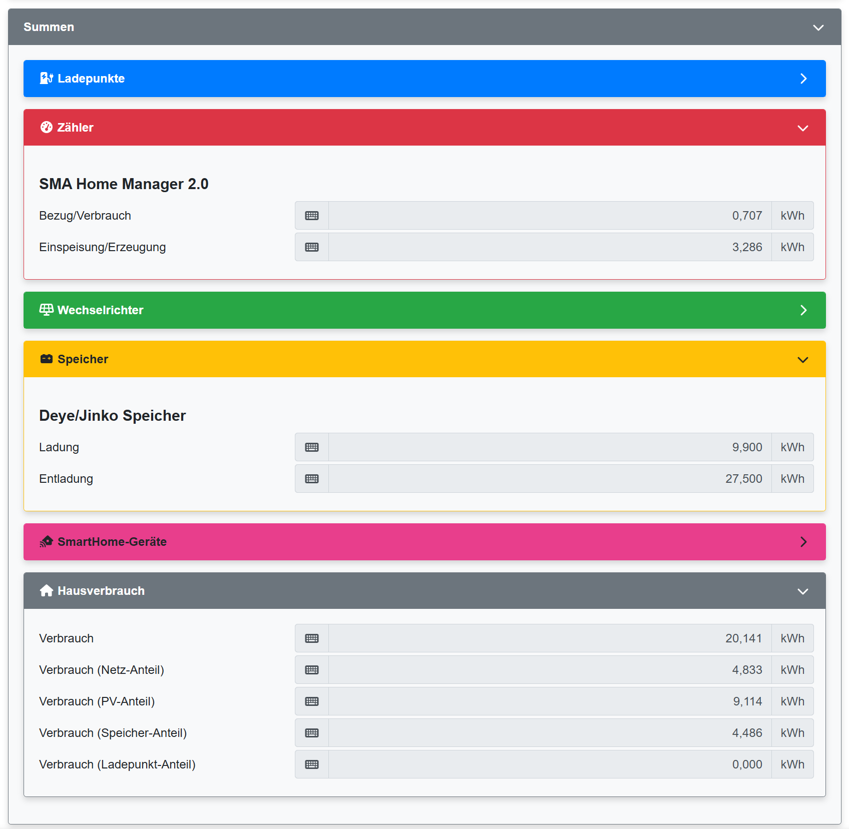

Screenshot 2025-03-13 002254.png (19.24 KiB) 2736 mal betrachtet

Hi Markus,
alles klar. Müssen wir vermutlich in zwei bis drei Schritte nacheinander aufdröseln.
Ob der Speicher 'im' Wechselrichter oder daneben liegen muss hängt davon ab wie die Daten geliefert werden. Am einfachsten kann man das herausfinden wenn man sich die Leistungswerte auf der Startseite im Live-Chart bzw. den Werten oben drüber anschaut. Stimmt hier PV Ertrag, Speicher Be-und Entladung, sowie der Hausverbrauch - insbesondere auch wenn der Speicher geladen oder entladen wird? Wenn ja ist die Struktur schon mal richtig. Das ist der erste Schritt.
Die zackige Linie im Tagesgraphen basiert auf den Zählerständen, nicht wie die Liveansicht auf den Leistungswerten. Wenn hier Zacken auftreten liefert der Zähler vom Deye/Jinko die Zählerstände ggf. nicht genau genug, sondern z.b. nur auf 1 oder 0,1kWh genau - was dann zu solchen Zacken im Tagesdiagramm führen kann. Hier müsste man ggf. über die Modbus-Dokumentation vom Deye WR herausfinden wie genau die Zählerstände geliefert werden. Falls die tatsächlich zu ungenau sind müsste das Modul angepasst werden um den Zählerstand zu berechnen, was auch möglich ist.
Der dritte Punkt ist dann das Zusammenspiel eines hybrid-WR mit einem weiteren WR in der gleichen Anlage. Sofern der Deye WR den Hausanschluss überwacht und auf 0 regelt kann ja ggf. auch AC-seitig Strom aufgenommen werden um die Batterie zu laden. Z.b. 2kW vom Deye PV Strang, 1kW vom SMA -> 3kW Batterieladung. Wobei das 1kW SMA Wechselrichter dann im Tageschart (Zählerstände) als zusätzlicher PV Ertrag vom Deye WR ausgewiesen wird. Gleiches gilt bei anderen Ladevorgängen über AC, z.b. wenn der SoC des Akkus unter 0 gefallen ist und eine Zwangsladung durchgeführt wird, oder wenn man den WR/Speicher extern steuert um nachts mit günstigen Strom zu laden.
Für dieses dritte Problem habe ich einen PR erstellt, der wird in die 2.1.8er Einzug halten, ggf. müssen dann noch weitere WR Module angepasst werden.
Das stimmt soweit bei mir.

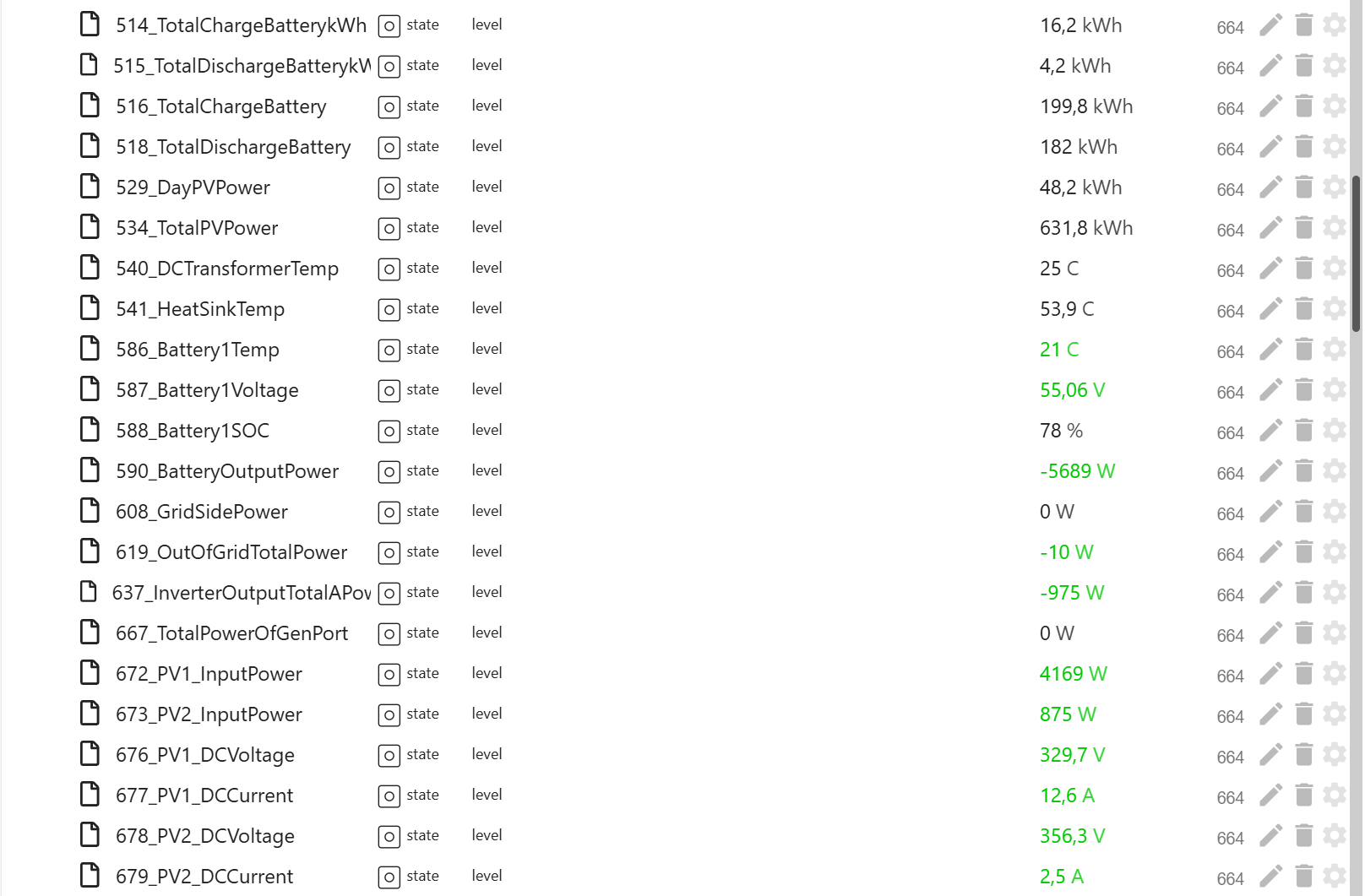

Die Zählerstände werden mit 0,1kWh aufgelöst, aber laut dem was ich in IOBroker sehe, nur alle 10 min aktualisiert.
Dagegen stehen alle Leistungsdaten live zur Verfügung, was dieses Verhalten erklärt.

IOBroker
Hintergründe hab' ich hier mal zusammengeschrieben falls das von Interesse wäre. viewtopic.php?p=123562#p123562
Guter Hinweis, er kennt ja die andere Leistung nicht.
Danke, Markus

wie soll ich mit meinem Problem weiter vorgehen? Benötigst du noch weitere Infos?
Die Gesamtzählerstände werden nur alle 10 Min geliefert, ist das zu ungenau für den Graph?
