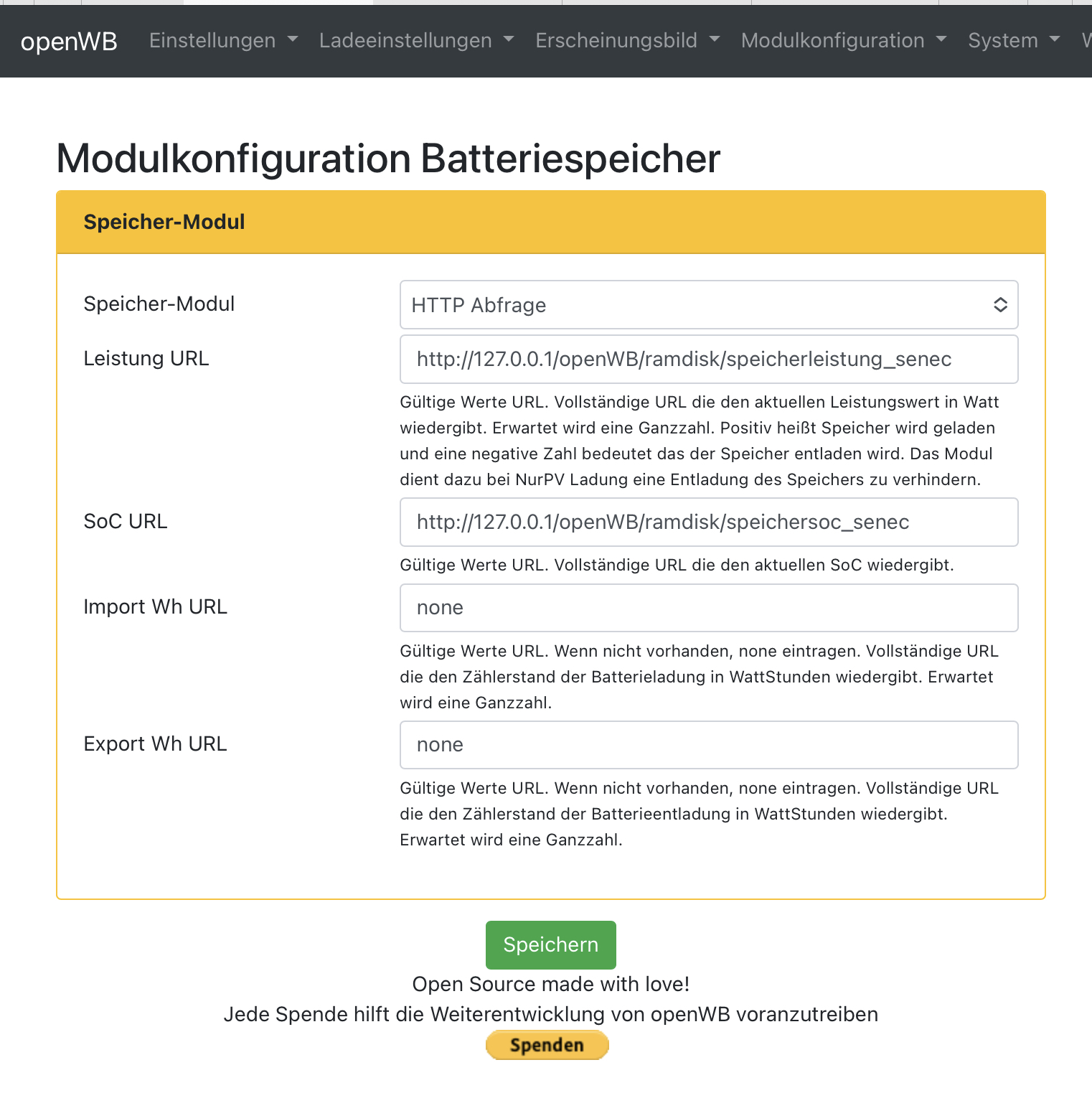

ich habe auch meine aktuelle 1.9 auf der OpenWB angepasst und folgende Werte auf 'none' gestellt:
EVU:
Vollständige URL für den Wh Bezug
Vollständige URL für die Wh Einspeisung
Bat:
Import Wh URL
Export Wh URL
PV:
habe ich direkt auf Fronius geändert.
Das Ergebnis sieht sehr gut aus !!
Ich habe einen Hausverbrauch und einen SENEC Batteriestatus.
EVU:
Bat:
Import Wh URL
Export Wh URL
PV:
