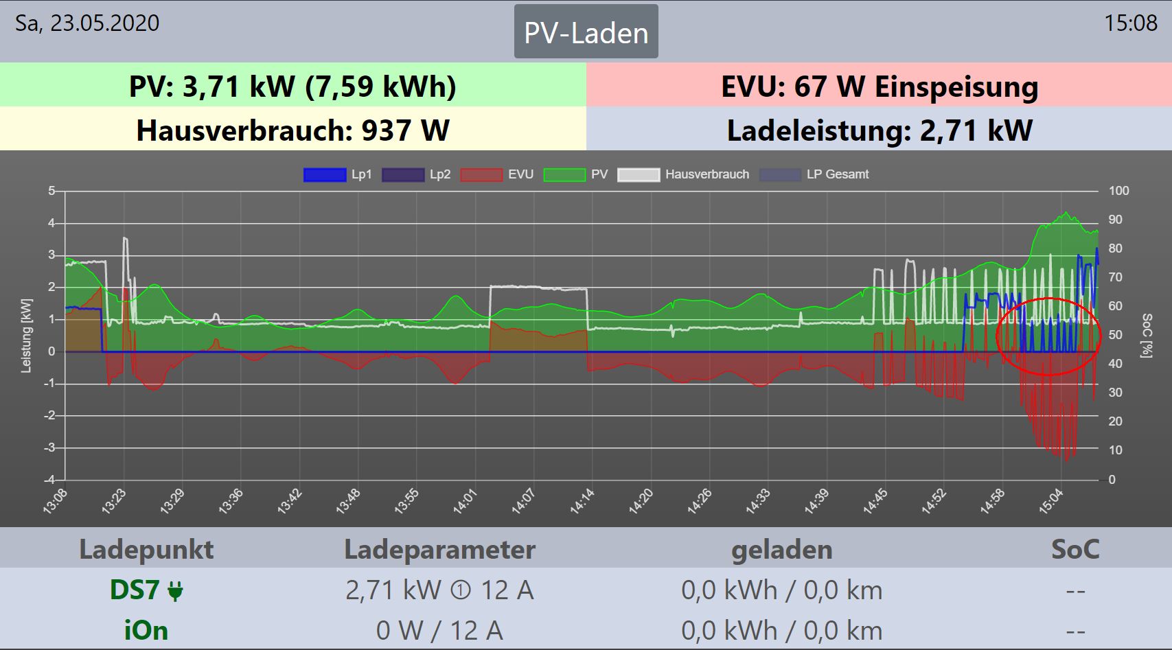

habe während des Ladens (Nur-PV) den LP mal deaktiviert.
Dann passiert Folgendes wie im Bild (roter Kreis) zu sehen. Die Ladung startet und wird dann wieder gestoppt usw.
Im Log:
Sa 23. Mai 15:05:45 CEST 2020 alle Ladepunkte, Lademodus NurPV. Ladung gestoppt
Sa 23. Mai 15:05:27 CEST 2020 alle Ladepunkte, Lademodus NurPV. Ladung gestartet mit 6 Ampere
Sa 23. Mai 15:05:05 CEST 2020 alle Ladepunkte, Lademodus NurPV. Ladung gestoppt
Sa 23. Mai 15:04:46 CEST 2020 alle Ladepunkte, Lademodus NurPV. Ladung gestartet mit 6 Ampere
Sa 23. Mai 15:04:26 CEST 2020 alle Ladepunkte, Lademodus NurPV. Ladung gestoppt
Sa 23. Mai 15:04:05 CEST 2020 alle Ladepunkte, Lademodus NurPV. Ladung gestartet mit 6 Ampere
Sa 23. Mai 15:03:36 CEST 2020 alle Ladepunkte, Lademodus NurPV. Ladung gestoppt
Sa 23. Mai 15:03:16 CEST 2020 alle Ladepunkte, Lademodus NurPV. Ladung gestartet mit 6 Ampere
LP1, Ladung gestartet.
PV-Laden-LP gestoppt.jpg (154.96 KiB) 1239 mal betrachtet
Stimmt da die Logik? Vor der Freigabe sollte geprüft werden, ob der LP freigegeben ist.
