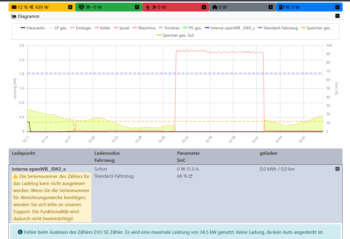

edit: meine Fehlermeldung gehört eigentlich unter 2.1.9 Patch3:
seit heutigem Update 2025-10-29 10:01:33 +0100 [acb7d7da7] fehlen Anzeige von PV, EVU etc. Gleichzeitig erscheint eine Fehlermeldung vom Zähler ( Seriennummer fehlt )
https://paste.openwb.de/eFvfA5bJ5tSuY0j
edit: weiterer main-log
https://paste.openwb.de/lokV64IUJ3gxnsd

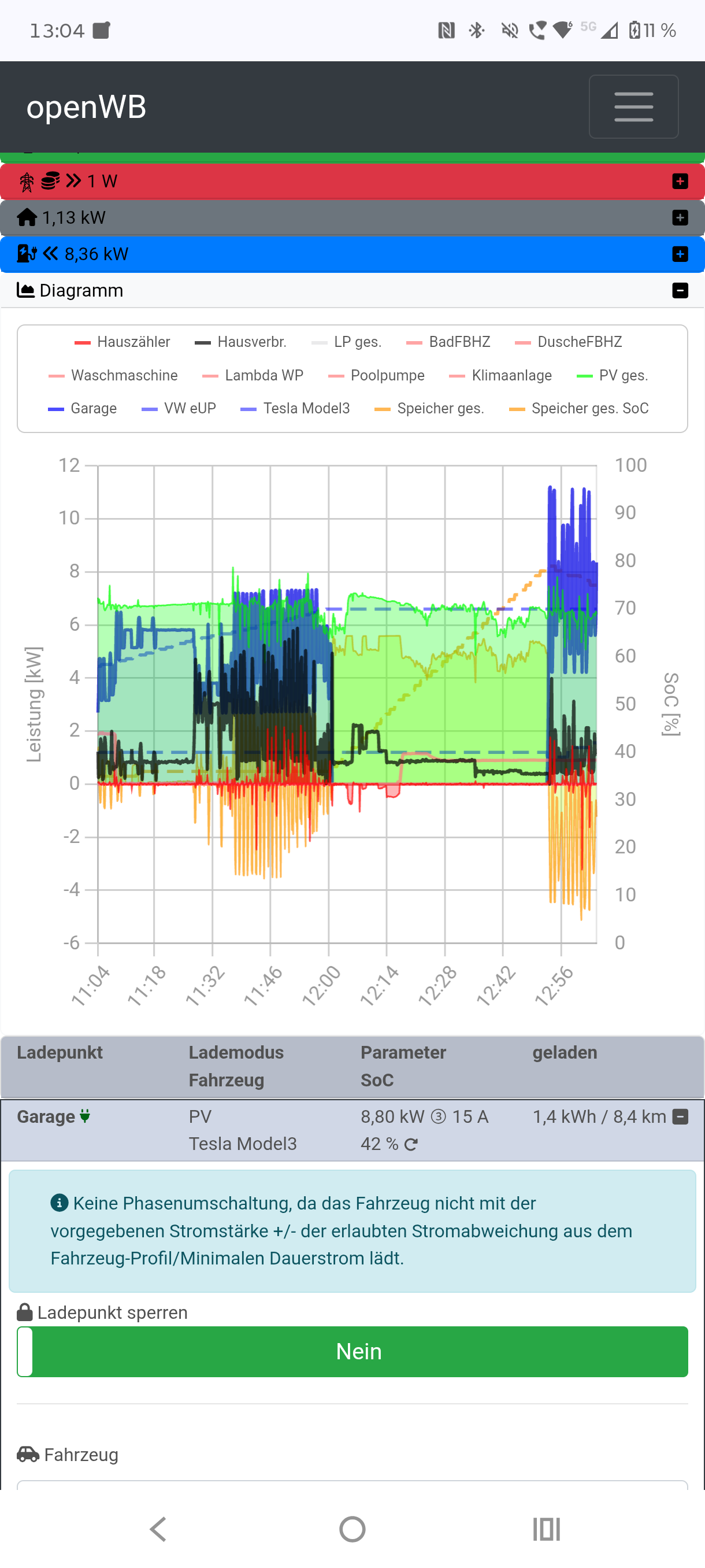

Bei mir scheint der seit dem Patch 2 (Patch 3 installiert seit gestern), ganz komisch zu schwingen, plus dem Hinweis in der OpenWB "keine Phasenumschaltung da das Fahrzeug nicht mit der vorgegebenen Sromstärke plus minus der erlaubten Stromabweichung aus dem Fahrzeugprofil lädt" - siehe Bild.
Ich hatte gestern dann einmal den Tesla ein und wieder ausgesteckt und die OpenWB neu gestartet, danach gab es kein Problem mehr beim Laden und die Meldung war weg.
Heute jetzt leider aber wieder das gleiche, mit dem am Vormittag geladenen VW eUP gab es keine Probleme.

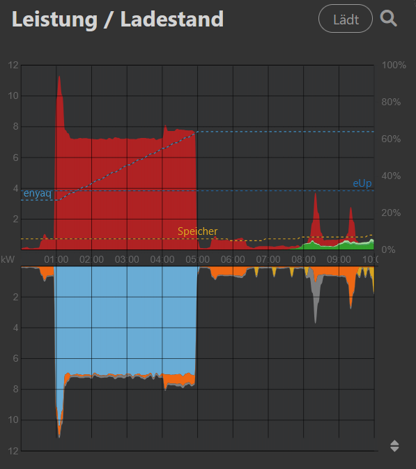

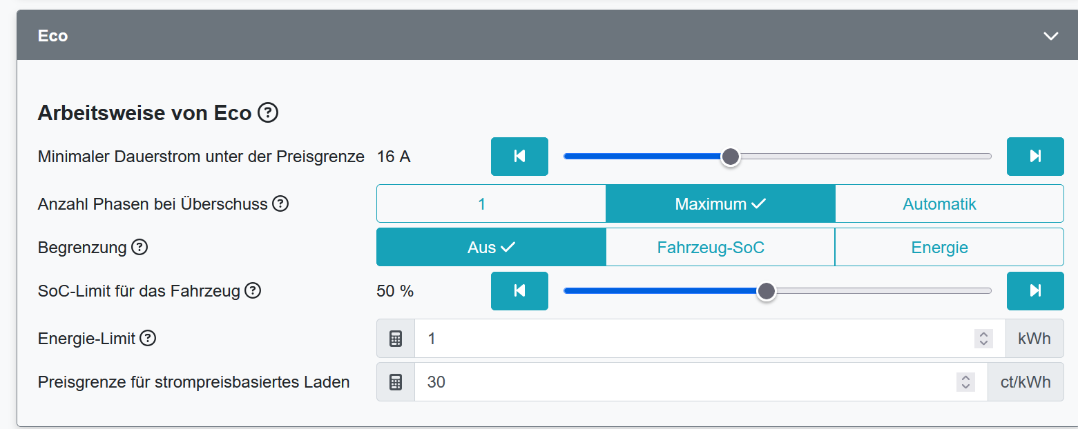

Re: Rückmeldungen 2.1.8 Release Patch 2/3
OpenWB Software 2.1.8-Patch.3
ECO Laden (vermutlich) nur mit 2 statt 3 Phasen
In der Nacht haben wir 5 Stunden günstigen Strom. Hier sollte der enyaq 80 mit allen 3 Phasen laden, hat jedoch nur 7 kW gezogen.
Irgendwelche Ideen? Hier meine Einstellungen
openWB kann nur 1 oder 3 Phasen.
Im status ersichtlich das auf allen Phasen Spannung anliegt?
Beschränkung im Fahrzeug aktiv?
Ansonsten nachstellen und Log speichern.
Hat er wirklich nur mit 7kW geladen, oder wurde das so nur angezeigt?Gagadada hat geschrieben: Sa Nov 01, 2025 9:08 am OpenWB Software 2.1.8-Patch.3
Als ich sowas mal hatte, war der Energiezähler defekt und hat eine Phase nicht mehr mitgemessen.
Siehst du über die PV Auswertung mehr Bezug?
Vg
