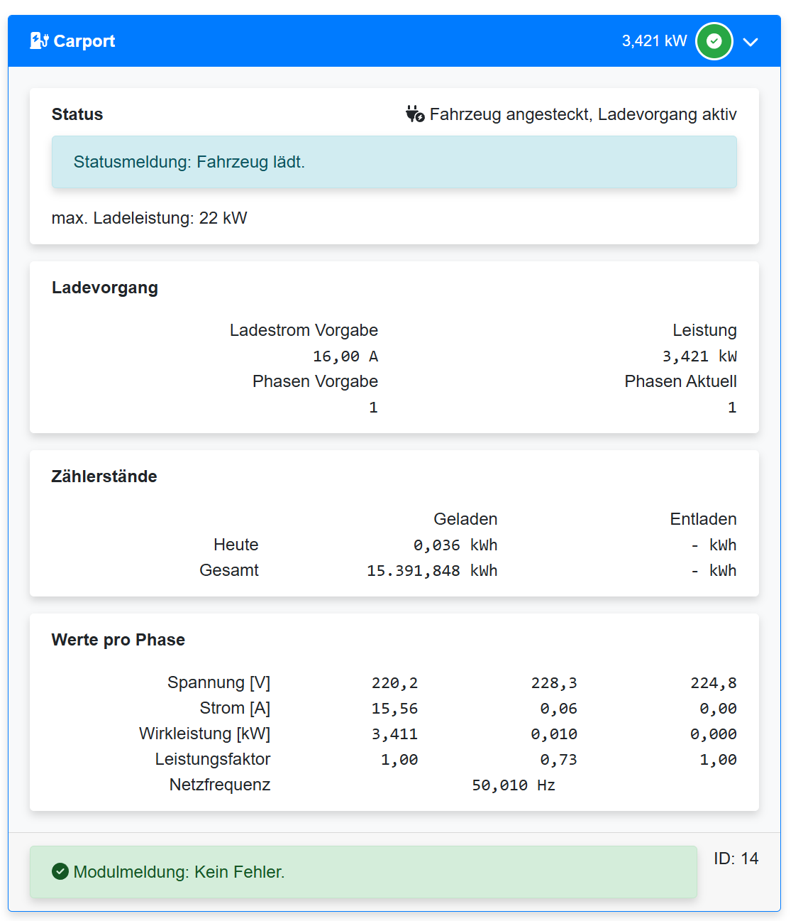

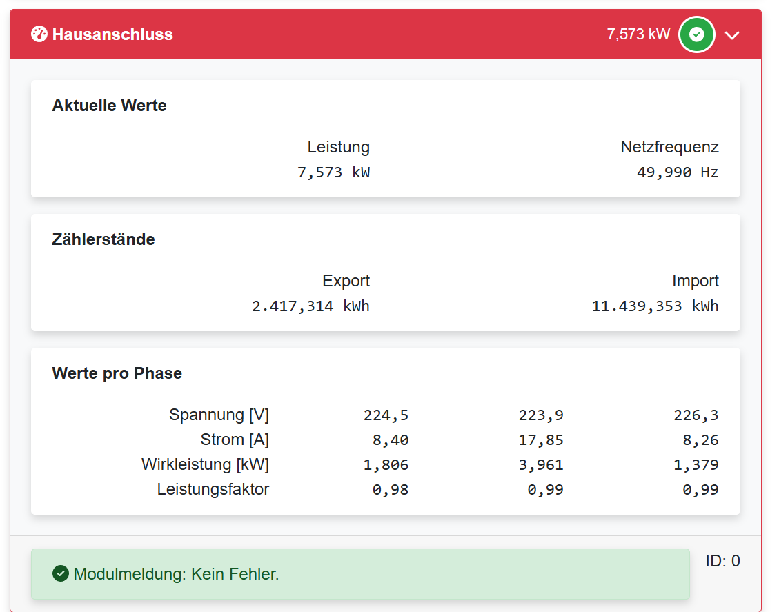

Hallo Lena ,
so nun Einpasiges Sofortladen mit dem ID3 auf den Ladeplatz 14 .
Hier das Bild des Ladeplatz und des Hausanschlusszählers .
Screenshot 2026-01-29 185222.png (113.34 KiB) 1071 mal betrachtet
Screenshot 2026-01-29 185235.png (73.84 KiB) 1071 mal betrachtet
Ich hoffe das gibt Aufschluss

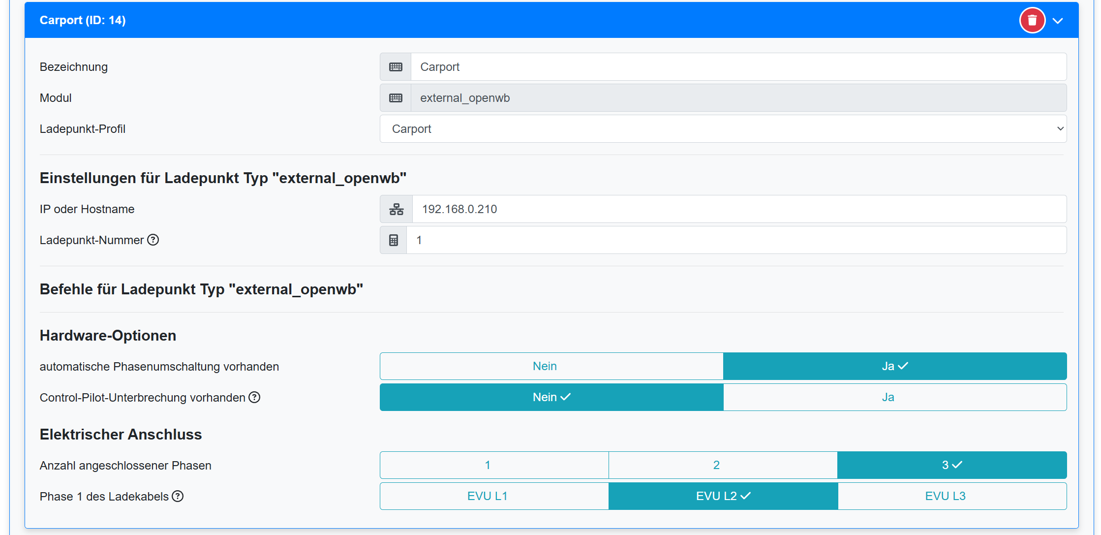

Hier noch die Konfig des Ladepunkte
(116.37 KiB) Noch nie heruntergeladen

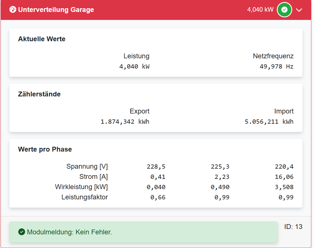

Wie man sieht ist die EVU Phase auf L2 gestellt und wie man auf dem Bild sehen kann ich auch L2 EVU entsprechend belastet oder sehe ich das falsch ?
Nur bei dem Unterverteiler ist es L3 , siehe bild Macht das was ?

Spannend, man sieht auch bei Dir am openWB-Zähler, daß zwar nur einphasig auf Phase 1 mit 16A geladen wird, aber Phase 2 ebenfalls etwas anzeigt (0,06A). Sehe ich hier auch. Daß die Netzfrequenzmessung zu niedrige Werte anzeigt ist da fast schon nebensächlich.
Gerne vergleichen mit https://www.netzfrequenzmessung.de/
Klarer Fall von Übersprechen, kein gutes Zeichen für die Qualität des Stromzählers.

Du hast also noch eine Phasenrotation zwischen Zwischenzähler und EVU.
LP: L1, L2, L3
Zwischenzähler: L2, L3, L1
EVU: L3, L1, L2
Das wird so leider nicht unterstützt. Die Phasenrotation soll ja die Phasen gleichmäßig belasten, eine Rotation zwischen den Zählern ist nicht vorgesehen. Nur zwischen Last und EVU.
