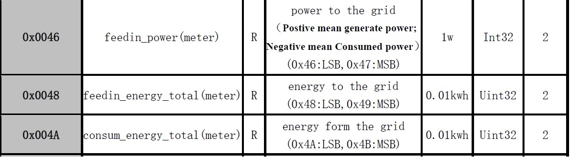

Stimmen die Register die implementiert sind denn nicht?
https://github.com/snaptec/openWB/blob/ ... x/solax.py

Alle Werte wären lt. SolaxRegister (pdf) auslesbar.

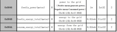

Ausgelesen werden 70, 72,74 (Dec), das entspricht den 0x0046 / 0x0048 / 0x004a aus der Doku.
Komisch das 2 der Werte gehen.
Komisch ist das da nichts kommt.

Ja, das hatte Det auch schonmal nachgesehen.viewtopic.php?p=50612#p50612 und sogar ich habe es gefunden
Das heißt, dass nur aus "70" nichts kommt.
Ich bin leider an dieser Stelle machtlos, nur Du könntest ggf. über SSH in seine openWB reinschauen.

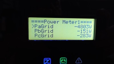

Andreas hat (nur) folgende Ansicht auf seinem WR: Könnte es möglich sein, dass sein WR sich nur diese Daten von EVU holt, aber nicht die Daten für "70"? --> deshalb dort immer 0 W.
Sondern der WR holt sich nur die einzelnen PhasenWatt von EVU??

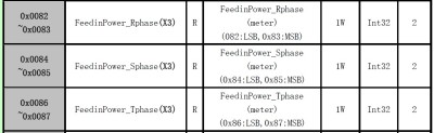

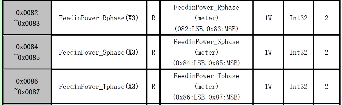

Dass könnten dann diese hier sein (Verzeihung, wenn ich die Register nicht gut lesen kann): Somit müsste in openWB entsprechend summiert werden.

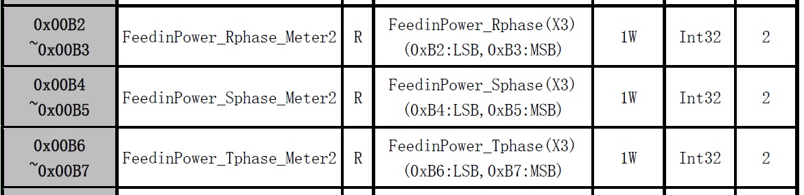

Damit es demnächst bei Einbindung des 2. WR nicht das nächste Problem gibt, könnten doch auch die Register für das 2. Energiemeter (Solax-SDM630 per Modbus am 1. WR (AC vor 2. WR)) im PV- Modul mit berücksichtigt werden (falls noch nicht vorhanden). VG

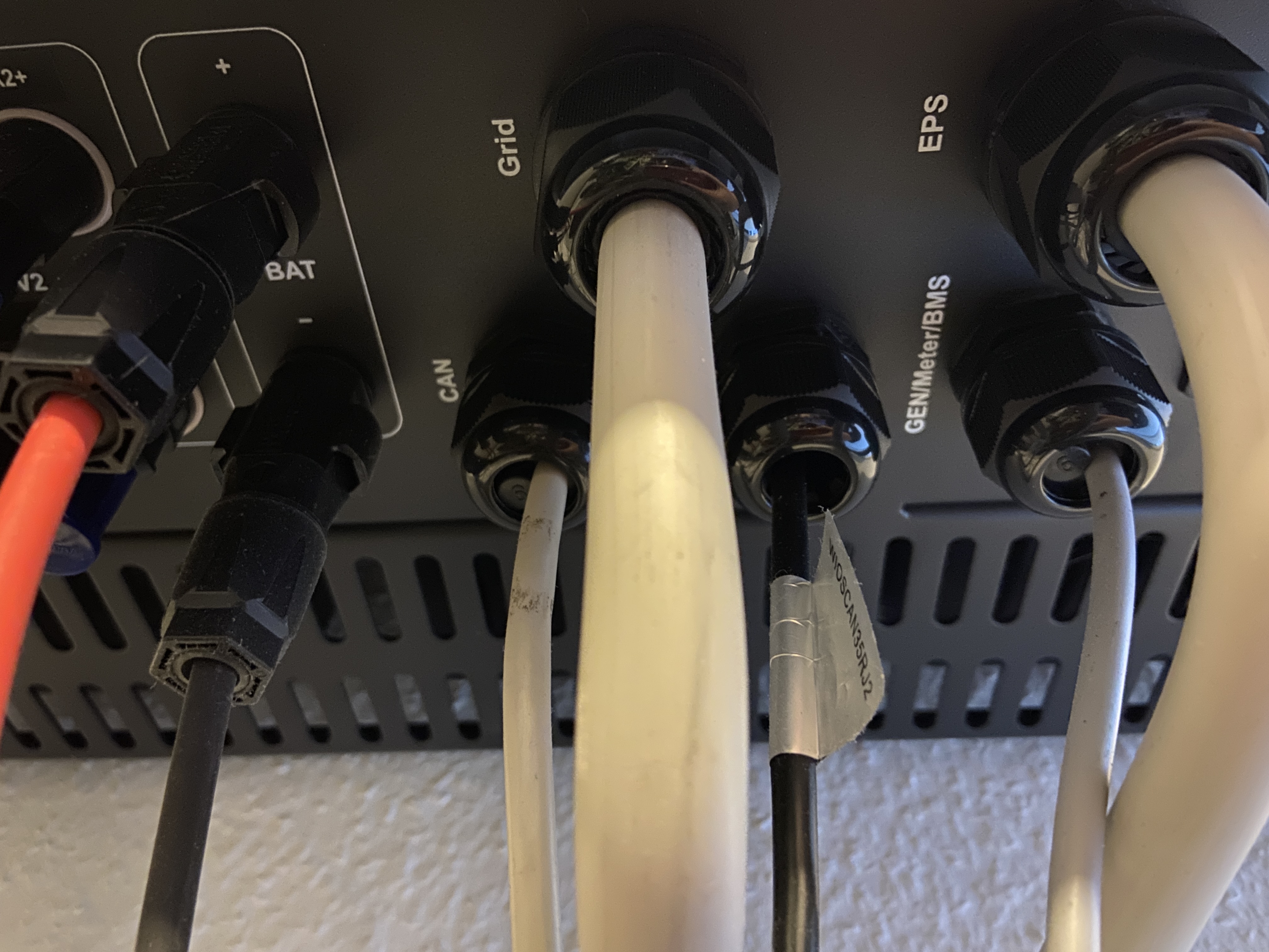

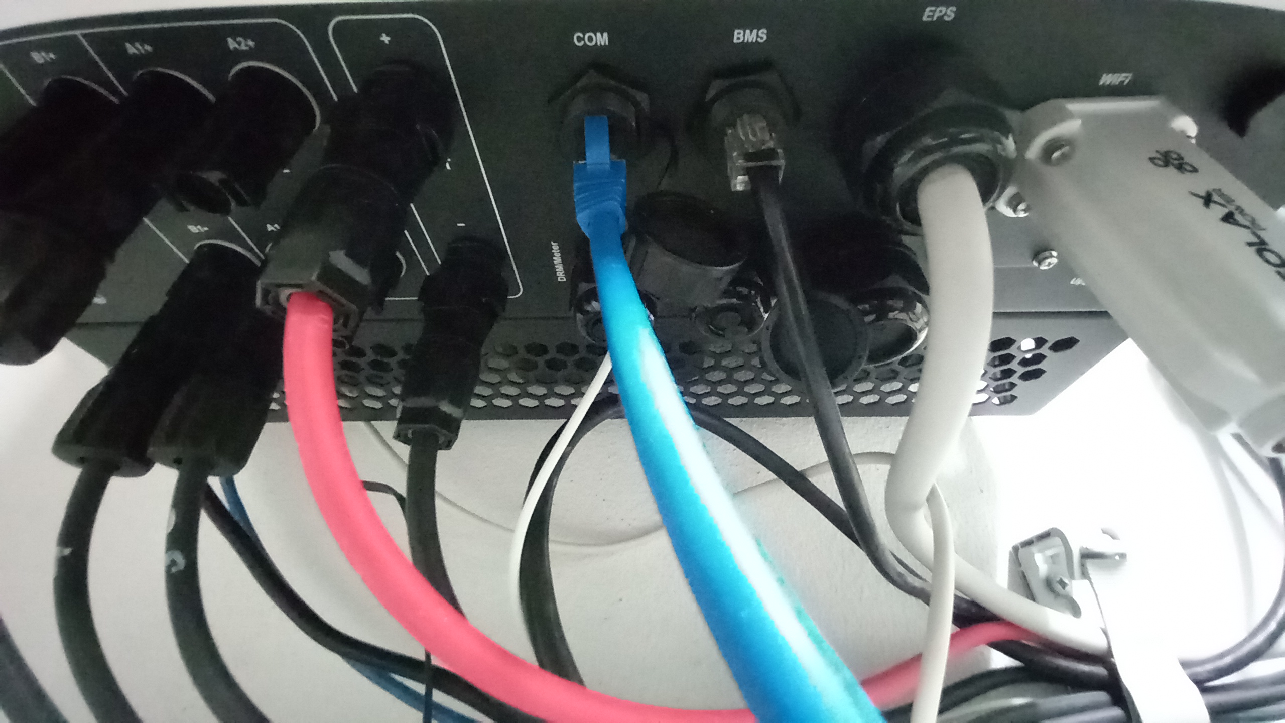

Kurze Zwischen-Information:
Der Wechselrichter von @Peete, auf den ich meine Vermutung basierte, dass openWB mit einem SolaX WR kommunizieren kann,
ist ein anderer als meiner !
Bei @Peete gehen die Informationen über den einzigen vorhandenen LAN Anschluß. Er erklärt:
(Und ja, der Elektriker hat das graue 5-adrige Kabel fälschlicherweise durch den EPS Ausgang geführt. Das wird noch korrigiert, wenn denn die EPS hoffentlich bald angeschlossen wird.)
Bei mir (unteres Bild) kommen die modbus Infos über das blaue LAN Kabel (COM). Der rechts im Bild sichtbare USB-LAN Dongle speist die Daten in die Cloud. Das Kabel an BMS geht zur Master Batterie (1 von 3en). Das dünne weiße geht zum SDM630.Jo. Ich hab nur 1 Lan Anschluss dran. Ganz normal am Switch und dann über die Fritzbox raus.
Auf dem Foto sind es die 3 dünnen Kabel. Links bei Can ist Lan, dann Batterie und zum Schluss ganz rechts ein 2 adriges Kabel für den 3 phasen Modbuszähler.
Laut Solax Menü hängt der am DHCP.
