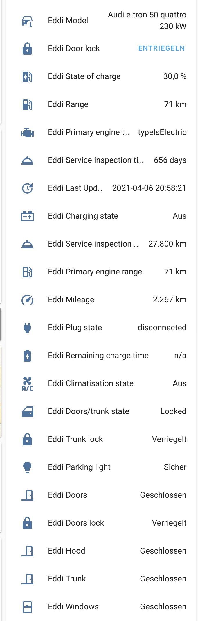

Für das OpenSource Smart Home System Home Assistant gab es nun ein Update, mit dem der Zugriff auf die Audi-Daten (in meinem Fall e-tron) wieder möglich ist.
Vielleicht kann man darüber herausfinden, wo es bei OpenWB hakt?
Hier findet sich das Modul: https://github.com/arjenvrh/audi_connect_ha
Ausgelesen werden z.B. (siehe Bild).
