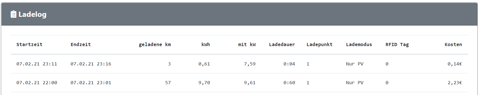

Die aktuellste Nightly scheint ja auch updates für das Ladelog zu haben, in den PRs meine ich auch Nachtladen gesehen zu haben. Sollte ich das schon im Ladelog sehen?
Hab' vorhin auf die aktuellste Nightly aktualisiert und das Auto hat um 22Uhr mit dem Nachtladen begonnen, leider wird das immernoch als NurPV ausgewiesen:

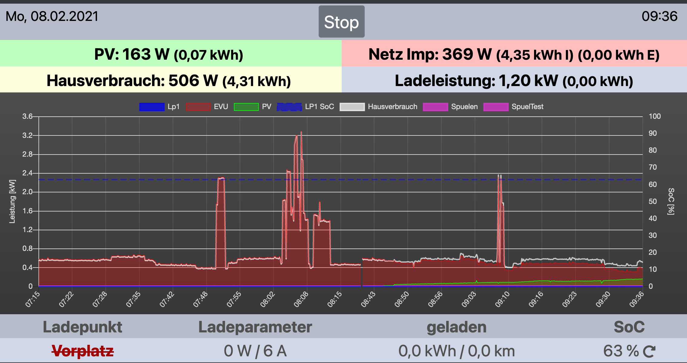

Ich habe den Fehler auch noch mit der 1.9.011a (2021-02-07 13:14:31
Selbst ohne Kabel, lädt das Auto ;-)
