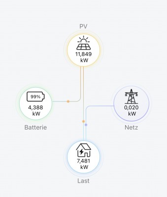

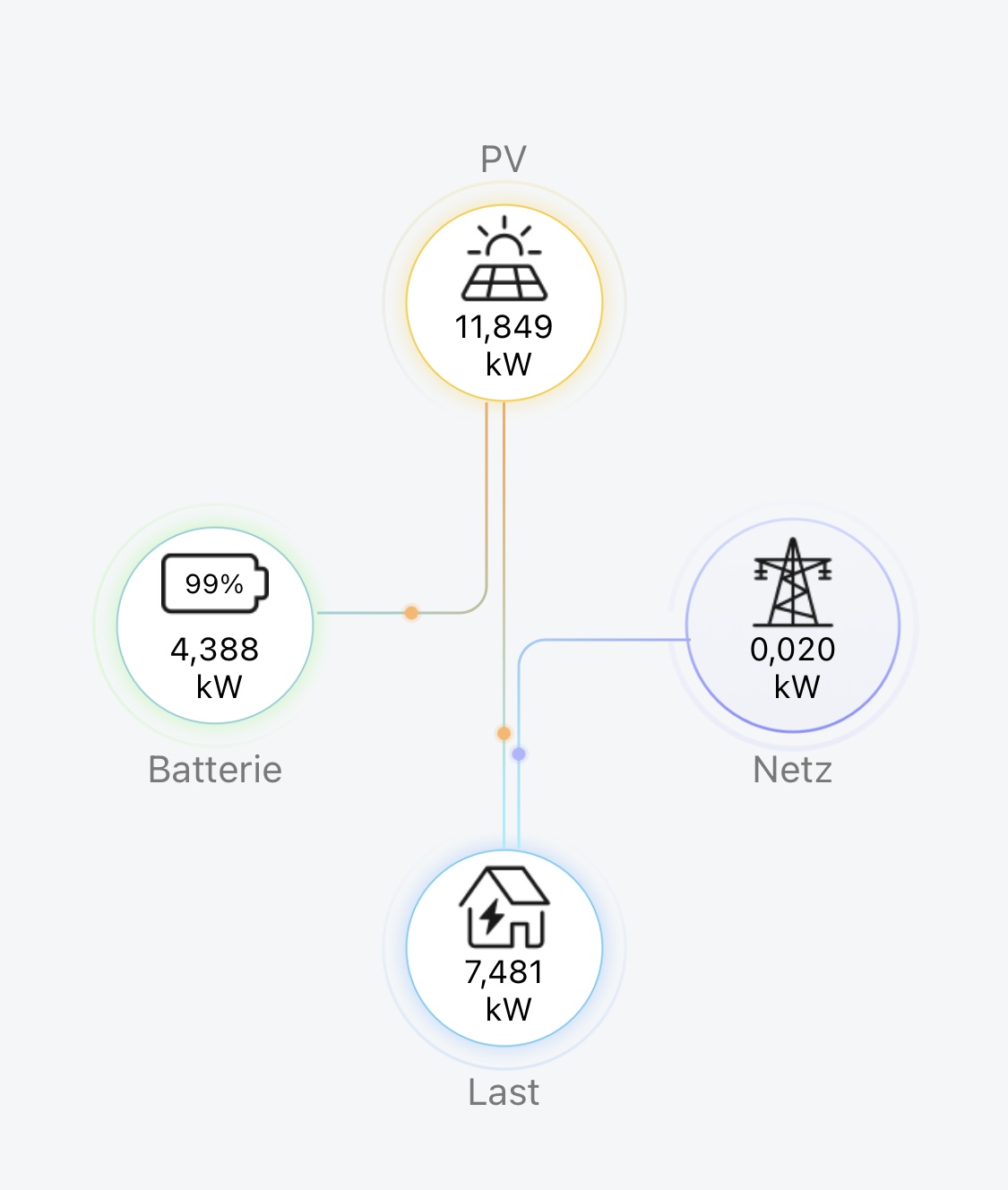

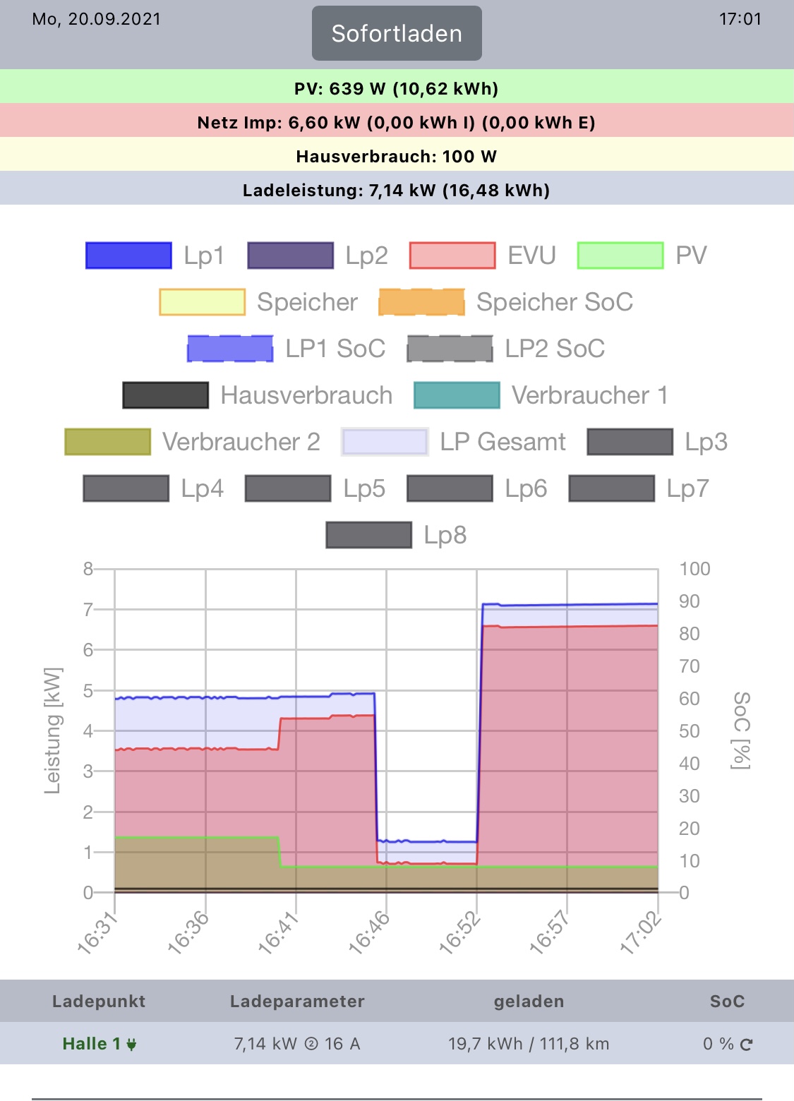

Die Daten die openwb mir anzeigen bei PV sind nicht richtig.
Die beiden Screenshots sind gleichzeitig aufgenommen.
Habe jetzt wieder auf „Hand“ gestellt.
Habe kein externes Modul. Nur die IP vom WR/Dongle eingetragen. Ohne die LAN Verbindung hatte ich gar keine Daten.
Als Speicher den Huawei Luna2000

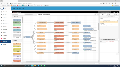

Ich nutze einen Sun WR des Modells M1 mit Firmware SPC136 und jeweils Luna2000 und SDongle. (Siehe Setup etwa zwei Beiträge vorher in diesem Thema).

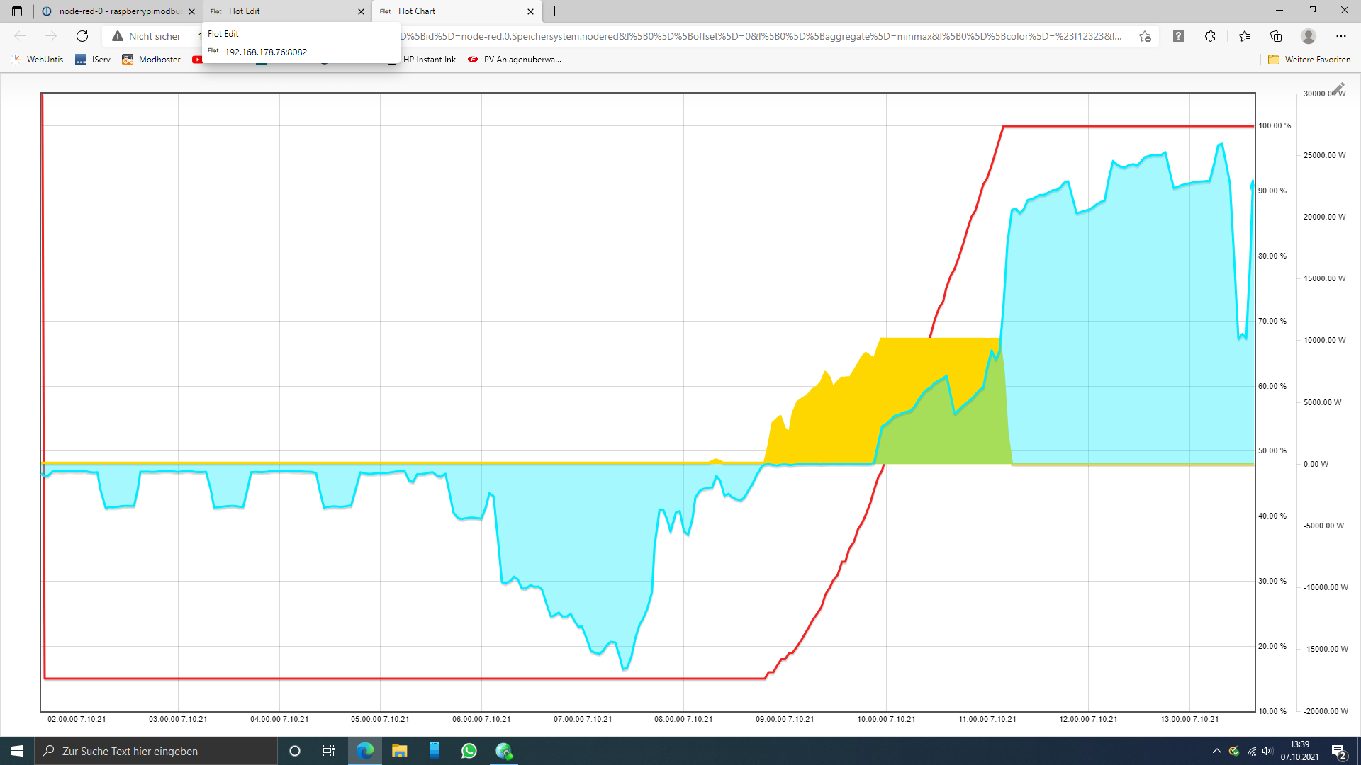

Seit ca. einem Monat läuft bei mir die Auslesung des Speichers und des EVU sehr stabil:
(hier in Rot der SoC der Batterie, gelb die Batterieladeleistung und in hellblau die Einspeisung bzw. Bezug => Erstellt in ioBroker per Flot)
Um die Daten auszulesen nutze ich eine Modbus TCP Kommunikation per SDongle (LAN), die auf Nodered basiert. Hier können alle relevanten Momentanwerte (siehe sc) ausgelesen werden. Leider sind die Gesamtwerte in Wh in der Firmwareversion SPC136 willkürlich und somit unbrauchbar, aber es sieht ja so aus, als ob die OpenWB laut OWB-Support bald auch eine "native Zählung" unterstützen wird.
Wer ebenfalls eine Auslesung von Speicher und EVU-Zähler von Huawei beabsichtigt, kann sich gerne an diesem NodeRed Code bedienen, es wird das hauseigene Modbusmodul von Nodered benötigt.
Zudem sehe ich da auch keine Schwierigkeiten in OpenWB diese Abfrage zu integrieren (ich kenne mich nicht mit Python aus), aber so eine simple Abfrage wird schon kein Problem sein.
Ich werd bald meine OpenWB bekommen und dann per MQTT diese Werte der WB publishen, mal schauen was passiert
Ich würd den Code auf Anfrage denn per PN verschicken, da ich hier nicht das ganze Forum verstopfen möchte

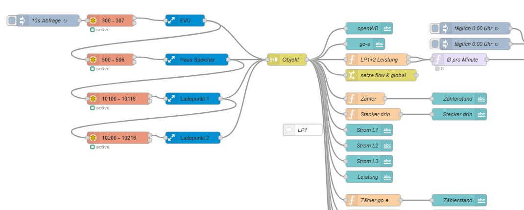

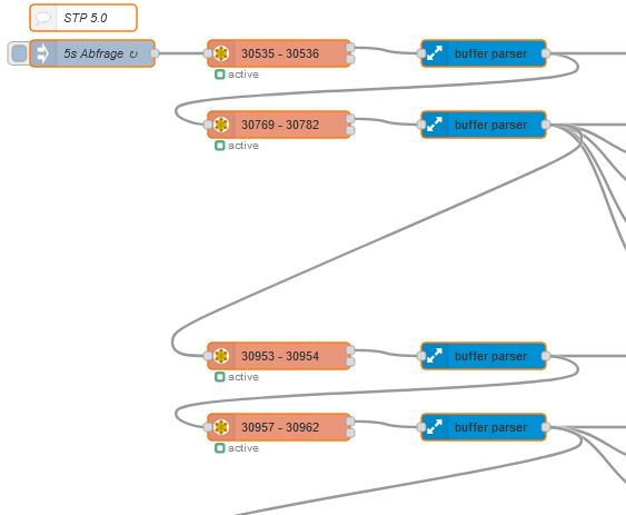

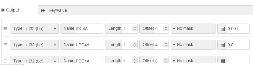

ich will mich da nicht einmischen, aber die Abfrage in Node-Red sieht nicht "gut" aus.
Es scheint als wenn du alle Register immer auf einmal abfragst, so habe ich auch mal begonnen, leider mögen die SMA WR nicht zu viele Abfragen auf einmal. Huawei scheint es egal zu sein.
Dennoch würde ich dir meine Abfrage in Node-Red gern zeigen (an der habe ich etwa 1 Jahr gearbeitet): Jeder WR wird alle 5s abgefragt, jedoch werden die Register der Reihe nach abgefragt.
Im Bufferparser wird dann der Typ, Name und Faktor festgelegt.
Selbst openWB frage ich so ab: Auch Kostal und Solaredge habe ich so "gebaut".
