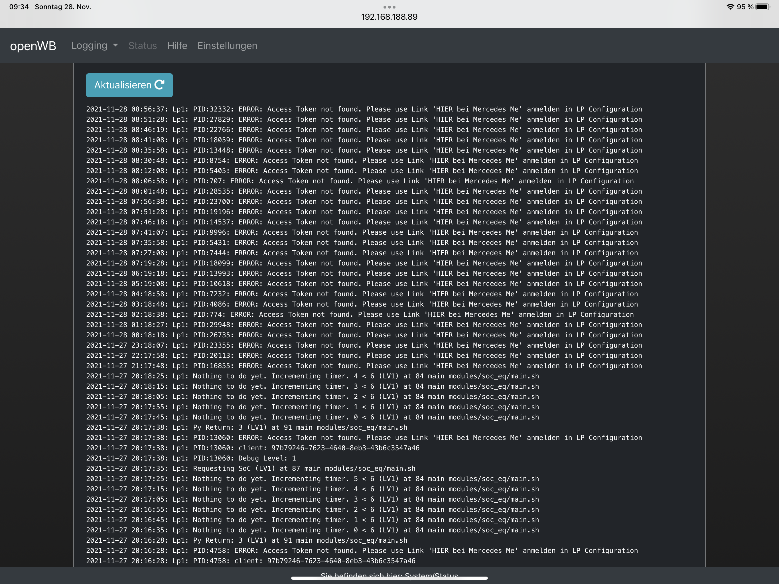

Beitrag von Michi »

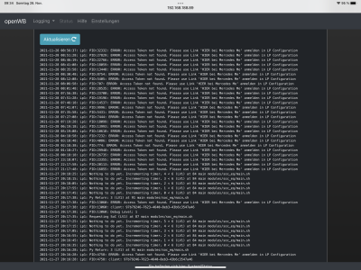

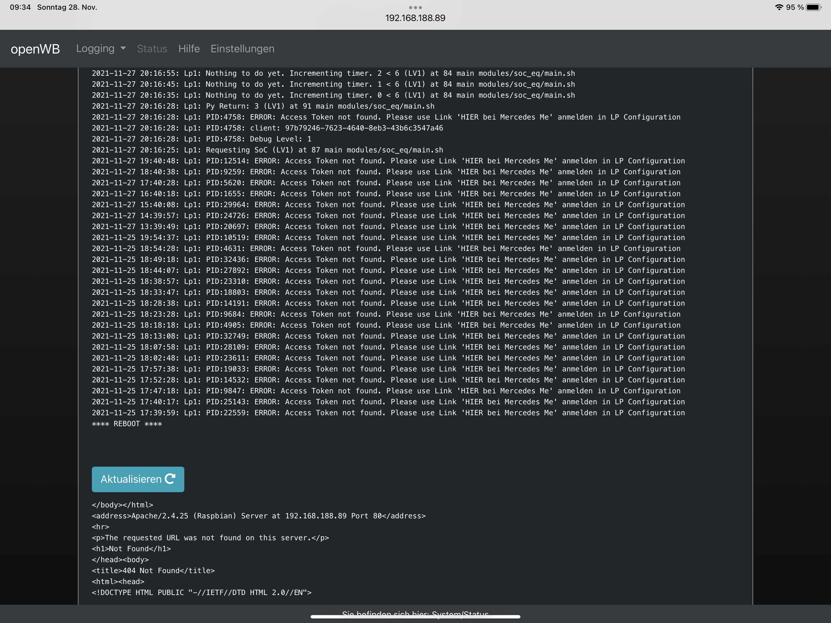

Im Anhang.
Beiträge: 4543
Been thanked: 46 times
Re: Support: Mercedes EQ
Ja, so lange die Authentifizierung Initial noch nicht funktioniert hat, kann nichts anderes kommen.
Ich hatte es nicht kapiert, dass du deinen MercedesMe Account gemeint hast.

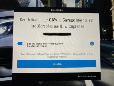

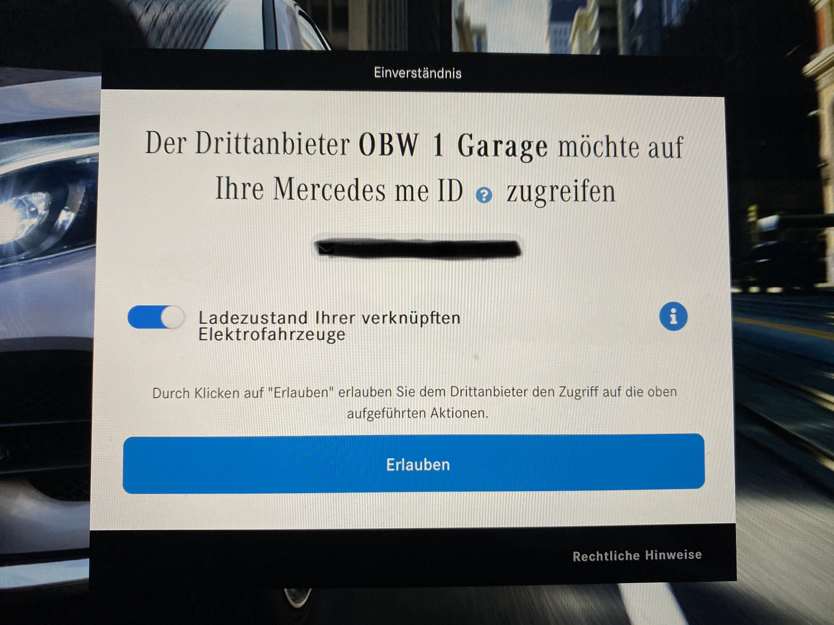

Kommst du an der Stelle vorbei?
Ich hab gerade einen neuen Eintrag angelegt bei mir und es funktioniert ohne Probleme. Bei der Bezeichnung Drittanbieter muss die Bezeichnung deines Projektes stehen.
Anmeldung erfolgreich.
Beitrag von Michi »

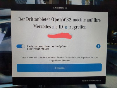

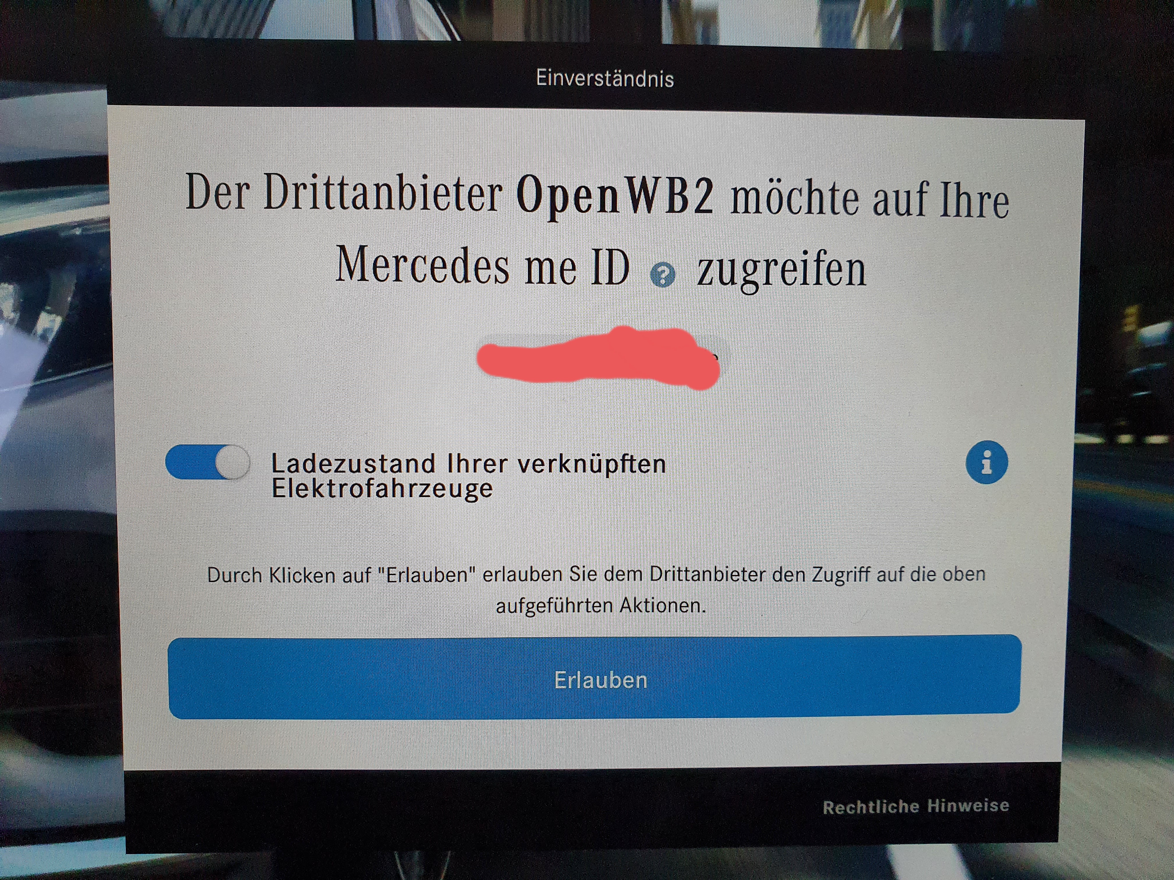

So weit war ich glaube ich auch schon.Danach ging er in den Fehler. Ich werde einen komplett neuen Versuch starten.melde mich
Moment, ich sehe jetzt bei mir im Log für den Ladepunkt auch 401 Fehler. Allerdings nur für die neu angelegte Client ID, die alte funktioniert weiterhin ohne Probleme.
Die alte konnte ich auch neu anmelden, da gab es auch kein Problem.
OK, Strange, jetzt meldet auch der LP1 eine saubere SOC Ermittlung.
Aber ich habe jetzt noch was gesehen, was bisher nicht so war. Die Purpose URL kann, wenn einmal angelegt, nicht mehr gelöscht werden. Es lässt sich auch weiterhin ohne Purpose URL anlegen, aber wenn mit angelegt wurde, lässt sie sich nicht mehr löschen.
Setze mal bei der Purpose URL folgendes ein
https://developer.mercedes-benz.com/inspire/openWB
Hab ich auch erst heute gesehen, dass es einen Verweis vom Mercedes Developer Portal zu openWB gibt.
Beitrag von Michi »
Also alles auf Anfang,dann war ich so weit,bestätigt,und im Anschluss wieder der Fehler 401 😡
