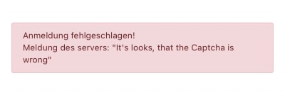

Leider kommt immer noch die Captcha Meldung, auch nach nochmaligem Update (Nightly). Allerdings auch ohne Token (optional!?)
