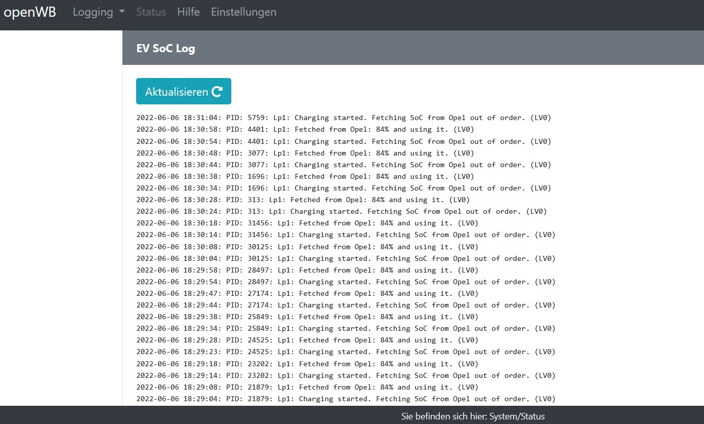

Moin,
bei mir funktionierte die Manuelle Berechnung überhaupt nicht. Der SoC wird aus mypsa ausgelsen, aber es finden während des Ladens keine Veränderungen statt, ausser ich aktualiesiere meine myopel app. Dann wird der neue SoC von dort übertragen.
Im Log wird alle paar Sekunden angeblich das Laden neu gestartet, obwohl an sich alles wie ein ganz normaler LAdevorgang ohne Unterbrechungen läuft.
Python 3.5.3
openWB Version: 1.9.265
Python 3.5.3

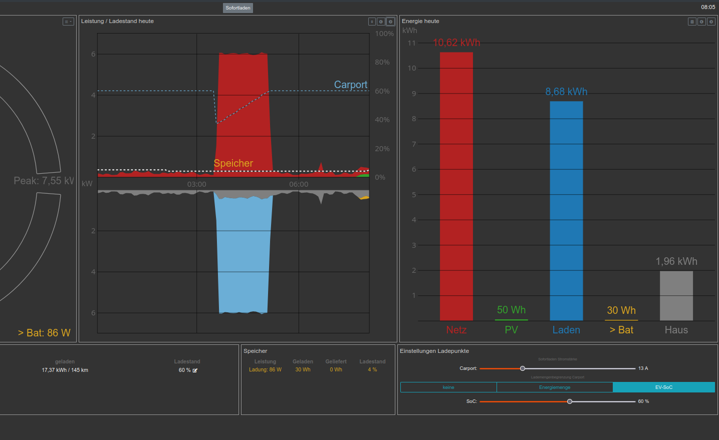

Heute morgen 3:33 Uhr trat bei mir das Phänomen auf, daß der SOC des angeschlossenen Fahrzeugs wieder auf 38%, den manuell eingegebenen Wert von vor dem Laden gestern abend sprang und von dort aus wieder bis auf den Ziel-SOC hochlud. Der echte SOC des Fahrzeugs ist jetzt natürlich deutlich höher als die gewünschten 60%.
Meine Daten:
Software:
Kernel: Linux 4.14.71-v7+ GNU/Linux
Python 3.5.3
openWB Version: 1.9.275
Ladestatus Änderungen:
Graph von heute morgen: Mir scheint, es gibt einen Phantomspeicher, in dem der eingegebene Ladestand weiter vorhanden ist? Ich habe den Thread bisher nur überflogen, aber mir scheint, es gibt ähnlich Effekte bei anderen?
Vermutlich nicht in Beziehung dazu ist, daß ich gestern früh Zielladen aktiv hatte, was auch funktionierte wie erwünscht.
Meine Daten:
Software:
Python 3.5.3
"EV SoC Log" und "Nur Ladepunkt Log" sind leer ("Reboot")2022-09-08 05:07:52: PID: 22278: LP1, Ladung gestoppt (LV0)
2022-09-08 05:06:46: PID: 12974: LP1, Lademodus Sofort. Ladung gestoppt, 60 % SoC erreicht (LV0)
2022-09-08 03:33:52: PID: 6285: LP1, Ladung gestartet (LV0)
2022-09-08 03:33:46: PID: 4887: LP1, Lademodus Sofort. Ladung geändert auf 13 Ampere, Lastmanagement aktiv (LV0)
2022-09-07 20:49:52: PID: 5294: LP1, Ladung gestoppt (LV0)
2022-09-07 20:48:46: PID: 28278: LP1, Lademodus Sofort. Ladung gestoppt, 60 % SoC erreicht (LV0)
2022-09-07 19:14:42: PID: 9741: LP1, Ladung gestartet (LV0)
2022-09-07 19:14:36: PID: 8341: LP1, Lademodus Sofort. Ladung geändert auf 13 Ampere, Lastmanagement aktiv (LV0)
2022-09-07 19:14:26: PID: 6995: LP1, Lademodus Sofort. Ladung geändert auf 6 Ampere (LV0)
2022-09-07 19:14:16: PID: 5654: LP1, Lademodus Sofort. Ladung geändert auf 6 Ampere (LV0)
2022-09-07 19:14:06: PID: 4258: LP1, Lademodus Sofort. Ladung geändert auf 6 Ampere (LV0)
2022-09-07 19:13:58: PID: 2930: LP1, Lademodus Sofort. Ladung geändert auf 6 Ampere (LV0)
2022-09-07 07:46:41: PID: 9881: LP1, Ladung gestoppt (LV0)
2022-09-07 06:20:22: PID: 20870: LP1, Ladung gestartet (LV0)

Möglicherweise hängt das Problem mit den SOC bei mir doch am Zielladen: heute früh wieder um 3:33 ist der SOC nach dem Zielladen wieder auf dem Wert vor dem Zielladen heruntergefallen.
Re: Support: Manuell + Berechnung
Nein, auch ohne Zielladen wird der SOC nachts zurück gesetzt auf den Wert vor Ladestart.
Höchstens, dass nach deaktivierem Zielladen noch Funktionsteile aktiv sind, die den SOC beschreiben?
Nachdem ich grob über den Code (stable 1.9.275) geschaut habe, gehe ich davon aus, daß gegen 03:47Uhr einmal kurz das Modul soc_manual.py aufgerufen wird und der Wert der Variable manual_soc_lp1 plus der Effekt von 0kWh auf soc kopiert wird, da in der kurzen Zeit nichts geladen wird.
Frage ist, warum das Modul nachts aufgerufen wird. In den /etc/cron* habe ich nichts dazu gefunden.
