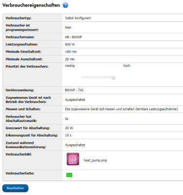

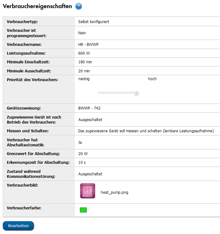

Noch geschmeidiger wäre wenn man bei Verwendung eines ShellyPM mit Leistungsabfrage einen Nachlauf des Geschirrspülers erlauben würde wie das bei den SMA FSD möglich ist und wenn Leistungswert für x Sekunden unterschritten wird abschalten.
Habe das so bei meiner BWWP gelöst

@sonnenjunky
Habe ich das richtig verstanden, das wenn:
Die Ausschaltbedingung eintritt (in openWB heist das: Auschaltschwelle für die ganze Periode der Auschaltverzögerung unterschritten) du eine Nachlauf startest ?
D.h. bei dir ist eine minimale Ausschaltzeit definiert (20 Min) : heist das, das das device immer 20 Minuten weiter läuft ? Was passiert wenn in den 20 Minuten die Einschaltbedingung wieder eintritt ?
Mir ist der Anwendungsfall noch nicht klar.
Wenn du in Openwb
Z.b Ausschaltschwelle auf 100 und Ausschaltverzögerung auf 20 Minuten stellst, wird das Gerät erst ausgestellt wenn während 20 Minuten (die ganze Periode) immer weniger wie 100 Watt Überschuss da ist, idt das vom Effekt nicht das gleiche ?
Wenn du in Openwb
): viewtopic.php?f=14&t=5923
- Sonnenjunky
- Beiträge: 370
- Wohnort: Wien Umgebung
- Has thanked: 6 times
Re: Smarthome 2.0, Sammlung neuer Anforderungen und Ideen
Nein es ist so dass diese WP bei mir in einem vordefinierten Zeitfenster laufen MUSS.
Diese Zeit ist fix vorgegeben um die Mindesttemperatur sicher zu erreichen (180Min.)
Hat die WP innerhalb dieser Zeit Ihre Min. Temp nicht erreicht darf sie weiterlaufen bis fertig. Das ist die "Nachlaufzeit" und damit ist der Tag auch mit Beladung beendet. Das müsste so denke ich zumindest mit den Shellys mit Leistungsmessung realisierbar sein denn die erkennen ob die Pumpe noch läuft oder bereits im Standby Mode ist. Ich habe hier den Grenzwert 20 Watt angegeben.
Also wenn der für 10 Sekunden unterschritten wird schaltet die Stromzufuhr bis zur nächsten Schaltmöglichkeit (Zeitfenster) ab.
Die WP darf also auch im massiven Minus laufen denn wer mag kaltes Wasser beim Duschen.
