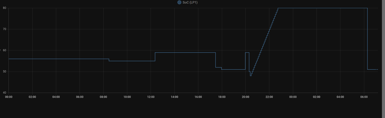

ich habe folgendes Problem nach der Integration in HomeAssistant:
Der SoC wurde bei implementierung kortrekt angezeigt und hat sich auch nach der Fahrt nach unten korrigiert.
(SoC kommt über die Peugeot-App integration in openWB)
Nun habe ich gestern den Akku aufgeladen, auch da hatte ich schön die Werte für den LAdestrom, etc.

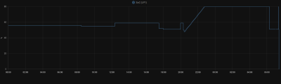

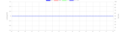

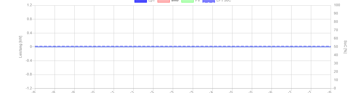

Heute morgen sieht das jetzt aber so aus:
Was ist denn da passiert?
Die App und Webinterface von openWB zeigen den korrekten Wert an.
Aber offensichtlich übermittelt die Box über MQTT den falschen Wert.
Weiß jemand Rat?

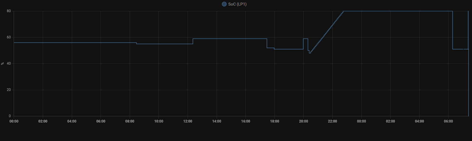

Habe die WB jetzt mal neugestartet und die Protokolle im MQTT-Broker kontrolliert.
Während des neustarts wird ganz kurz der korrekte SoC übertragen (80%), fällt dann auf die vorherigen 51% zurück und kurz danach auf 0:
Auchg das Webinterface zeigt zuerst wieder die 51% an (war wohl der Wert als das FZG angesteckt wurde) und fällt dann auf 0 (klar, weil noch keine neue Daten aus der App API da sind)
Das FZG ist im moment noch angesteckt, die Option "SoC nur Abfragen wenn Auto angesteckt" ist deaktiviert.
Irgendwie scheint das mit der Berechnung des SoC während des Ladens zusammen zu hängen, anscheinend wird dieser berechnete Wert nicht über MQTT weitergegeben sondern nur der zuletzt abgefragte vor dem Laden.
Nach einigen Minuten hat sich der SoC nun über die App aktualisiert und jetzt passt es auch im HomeAssistant.

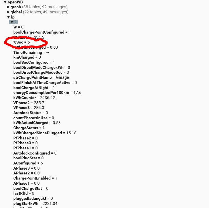

Also so wie es aussieht, ist es nur der SoC.

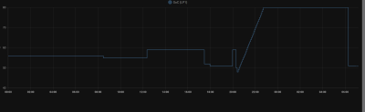

Gestern abend stiegt der SoC plötzlich auf 50% an, obwohl er niedriger ist.
War heute morgen immer noch so, obwohl das FZG bewegt wurde.
App zeigte korrekten Wert an, OpenWB ebenfalls.

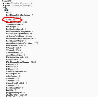

Im MQTT-Explorer konnte ich sehen, dass sich die Spannungen aktualisieren, nicht jedoch der SoC.
Nach Neustart der Wallbox passt es wieder.

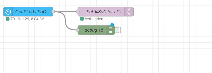

Damit habe ich den SOC in HomeAssistant -> und schicke dieses (aktuell über NodeRed) in Regelmäßigen Abständen an die Wallbox
2023-03-29 10_05_08-Node-RED _ 192.168.52.246 – Mozilla Firefox.png (10.76 KiB) 7615 mal betrachtet
dazu habe ich in NodeRed die MQTT Komponente installiert und kann damit das Topic "/set/lp/1/%Soc" mit einem Wert an die OpenWB schicken.
