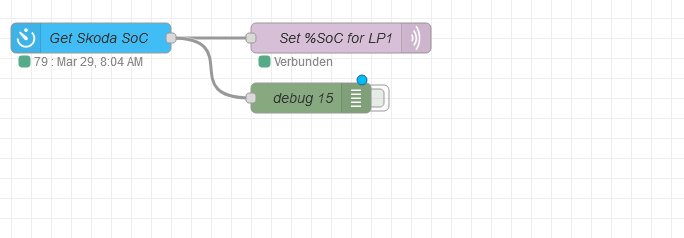

Damit habe ich den SOC in HomeAssistant -> und schicke dieses (aktuell über NodeRed) in Regelmäßigen Abständen an die Wallbox
2023-03-29 10_05_08-Node-RED _ 192.168.52.246 – Mozilla Firefox.png (10.76 KiB) 7623 mal betrachtet
dazu habe ich in NodeRed die MQTT Komponente installiert und kann damit das Topic "/set/lp/1/%Soc" mit einem Wert an die OpenWB schicken.
