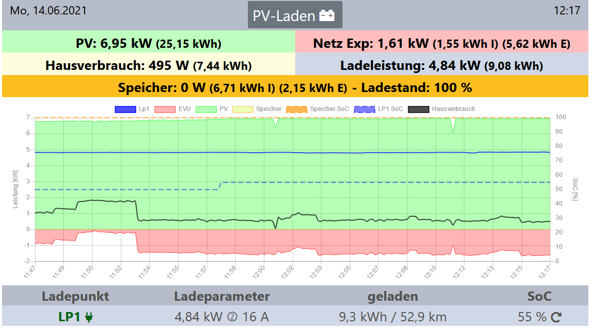

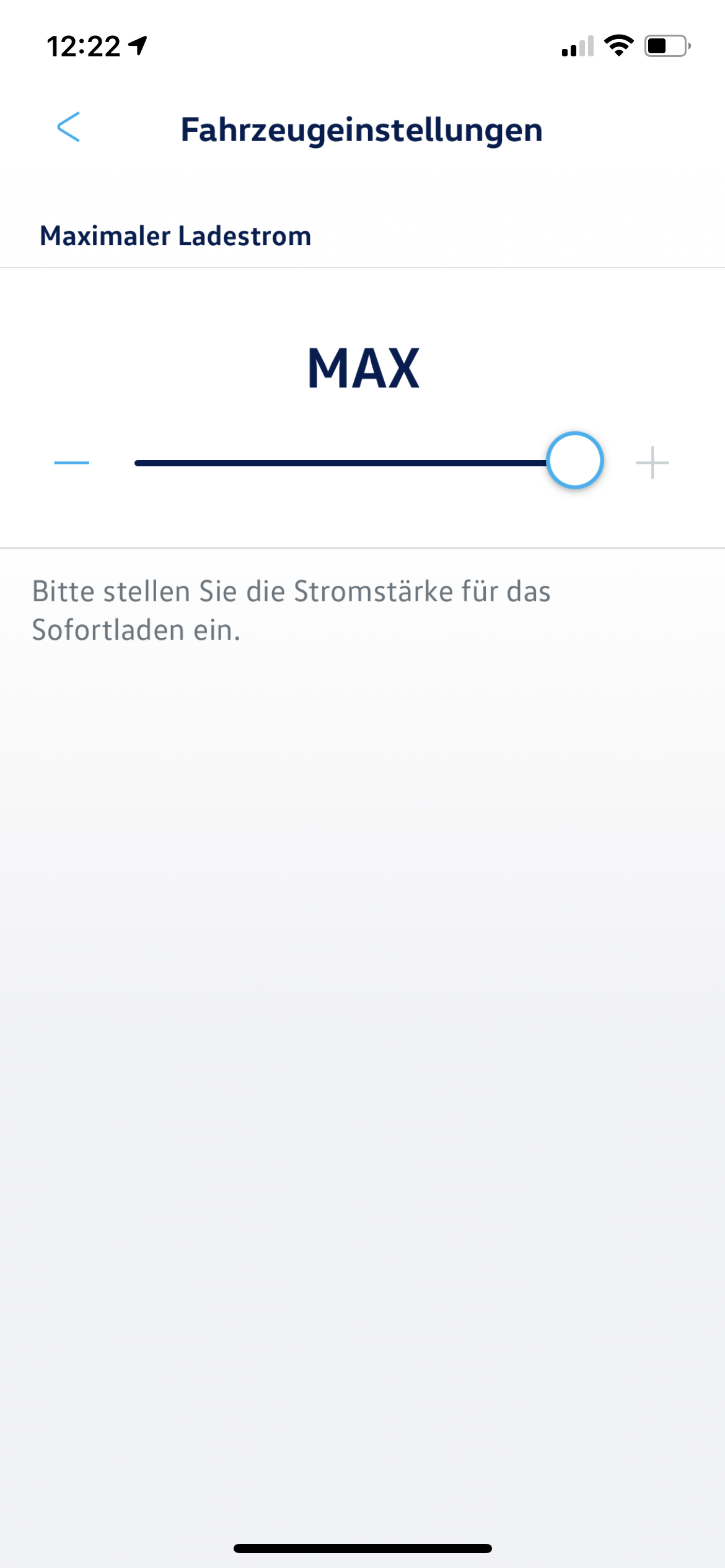

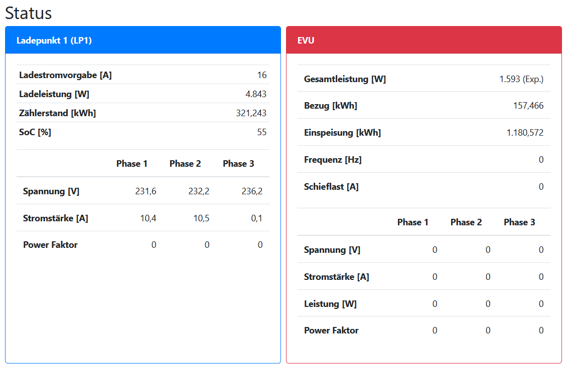

ich habe einen e-UP MJ 2021 und eine openWB standard+ series 2. Egal was ich einstelle, ob Sofort- oder PV-Laden, ich habe es noch nicht geschafft über 5kW zu laden. Reduzieren geht sowohl über Wallboxeinstellungen als auch aus dem We Conect Portal über die Ladestromvorgabe. Aber auf die 7kW, die der e-Up ja können müsste, komme ich einfach nicht. Hat jemand schon eine ähnliche Erfahrung gemacht oder einen Hinweis woran es liegen könnte?

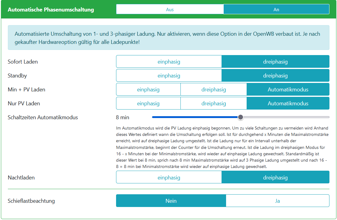

Sind ggf. die "übergreifenden Ladeeinstellungen" auf 10 A gestellt?

HSC hat geschrieben: Mo Jun 14, 2021 11:09 am Sind ggf. die "übergreifenden Ladeeinstellungen" auf 10 A gestellt?
Dort sind 16A eingestellt (ist eine 11kW KfW Box). Was mich dabei etwas wundert, ist dass der Wert, der auf der Startseite unter Ladeparameter neben der aktuellen Ladeleistung angezeigt wird, mehr oder weniger auf den eingestellten Wert (hier 16A) mitwandert. Stelle ich zum Beispiel zum Testen 23A ein, springt auch auf der Startseite der Wert auf 23A, obwohl die als Überschuss ja gar nicht zur Verfügung stehen würden. Ist das bei euch auch so?
Liegt der Überschuss unter 5kW, macht auch dieser Amperewert wieder Sinn und geht auf bis 6A einphasig sauber runter.
