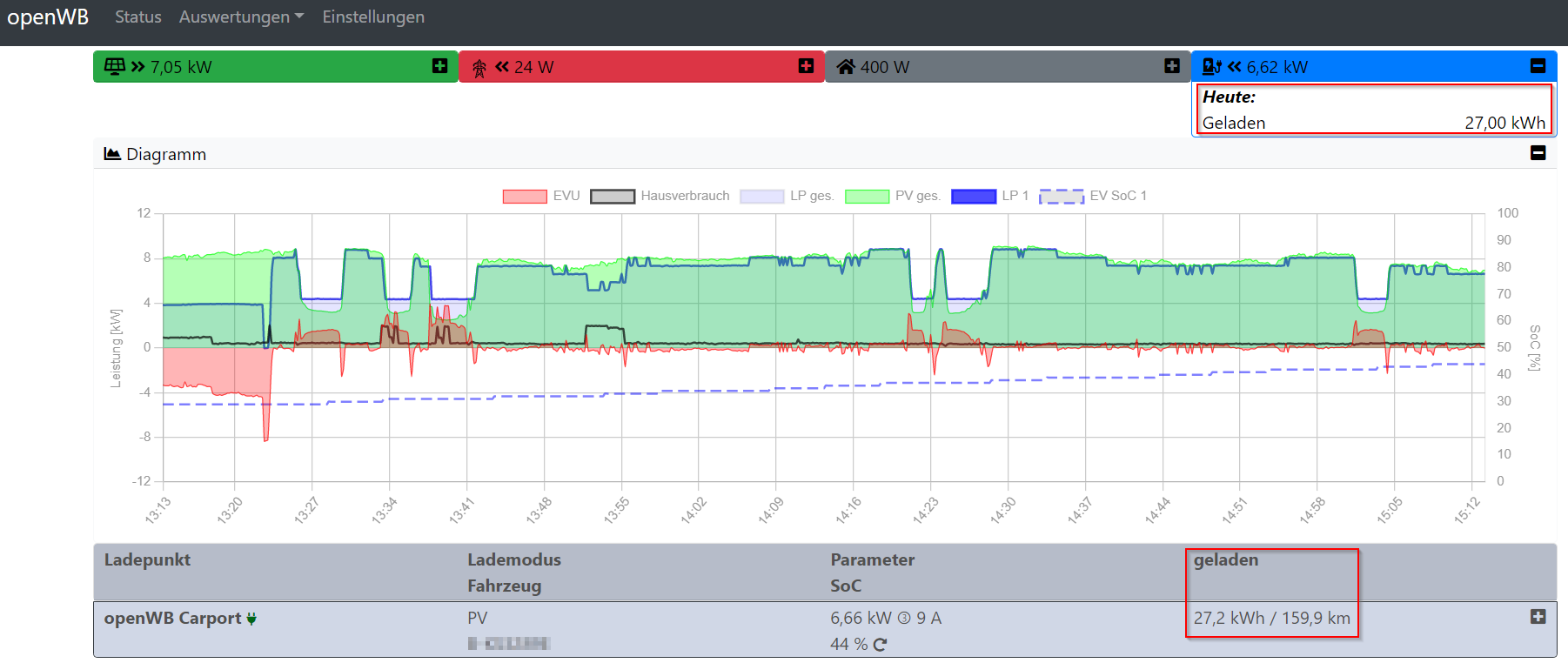

Ich habe in der Übersicht eine Differenz zwischen "Heute: geladen" oben im Ladepunkt (blau) und dem Wert, der neben dem Auto "geladen" steht.
Das Auto wurde heute nur einmal angesteckt, so dass sie eigentlich identisch sein müssten:
Welchem Wert kann man glauben und wo kommen die Werte her, dass überhaupt eine Differenz entstehen kann?
Oder sind das einfach nur Rundungsdifferenzen durch unterschiedliche Berechnungen?

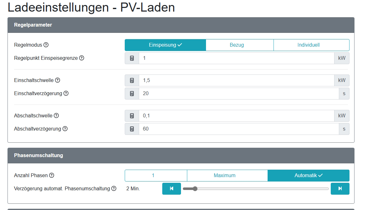

Ich habe die Abschaltschwelle in Verbindung mit der Einspeisegrenze angepasst. Damit sollte das An-und Abschalten nicht mehr auftreten.Elchkopp hat geschrieben: Fr Mai 26, 2023 7:06 am Bezüglich der Regelung "Einspeisegrenze beachten" im Modus PV-Laden habe ich gestern eine Auffälligkeit gesehen:
Am Anfang und am Ende dieser Regelung neigt die Wallbox dazu, ständig zwischen Laden und Nichtladen zu springen, was aber meiner Ansicht nach nicht ein Bug sondern der aktuellen Regelung geschuldet ist.
Ausgangspunkt:
Regelpunkt Einspeisegrenze: 5 kW
Einschaltschwelle: 1,4 kW
Einschaltverzögerung: 30 s
Abschaltverzögerung: 300 s
Am Ladepunkt Einspeisegrenze beachten aktiv.
Sobald nun die Einspeisung 5kW überschreitet, startet die oWB die Ladung. Da nun aber auf der Verbrauch um einen Schlag mind. 1,4kW steigt (1p/6A), unterschreitet die Einspeisegrenze sofort wieder den Regelpunkt von 5kW (5kW minus 1,4kW) und die die Abschaltverzögerung von 300 s setzt ein. Danach stoppt die Ladung, der Verbrauch vermindert sich um 1,4kW, damit steigt die Einspeisung sofort wieder über die definierte Grenze und sofort startet die Einschaltverzögerung von 30 s und das Laden beginnt danach erneut. Das geht so lange, bis die PV-Anlage 1,4kW zusätzlich an Leistung erzeugt und die Einspeisung quasi ohne Ladung bei 6,4kW liegt - danach läuft es dann "stabil".
Das selbe gilt am Abend mit abnehmender Sonne, trifft aber vermutlich nicht auf alle Anlagen gleichermaßen zu - je nachdem, wie steil oder flach eben der Anstieg der PV-Leistungskurve ausfällt.
Jetzt könnte ich natürlich die Einschalt- und Abschaltverzögerung verändern, aber die Werte passen für das normale PV-Laden für mich sehr gut. Auch die Einspeisegrenze zu verändern, hilft nicht, da es quasi nur den Zeitpunkt verschiebt.
Meine Idee dazu wäre, für die Funktion "Einspeisegrenze beachten" eigene Einschalt- und Abschaltverzögerungen zu definieren.
Oder die Regelung dahingehend zu verändern, dass mit dem Start der Ladung die Einspeisegrenze intern um den Wert der Minimalladung (1p/6A = ~1,4kW) verringert wird, damit die oWB in den Übergangsphasen nicht ständig an- und abschalten muss und somit praktisch nach dem Start der Ladung die Abschaltschwelle herabgesetzt wird.

Der Wert neben dem Auto ist die geladene Energie des Ladevorgangs, oben im Kästchen ist die Tagessumme. Die Tagessumme wird nur alle 5 Min aktualisiert.ChristophR hat geschrieben: Mo Mai 29, 2023 1:29 pm Ich habe in der Übersicht eine Differenz zwischen "Heute: geladen" oben im Ladepunkt (blau) und dem Wert, der neben dem Auto "geladen" steht.

Dann war ich wohl nicht geduldig genug und habe immer im falschen Moment draufgeschaut, Danke für die Info.LenaK hat geschrieben: Mi Mai 31, 2023 7:33 am Der Wert neben dem Auto ist die geladene Energie des Ladevorgangs, oben im Kästchen ist die Tagessumme. Die Tagessumme wird nur alle 5 Min aktualisiert.

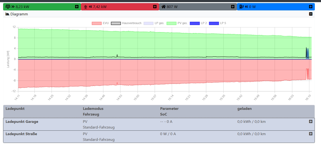

Ich habe mal einen neuen Versuch mit der V2 unternommen.
Ich habe zwei externe openWB die in der openWB 2 als Ladepunkte definiert sind. Lasse ich die beiden Boxen standalone laufen, funktioniert auch das PV-Laden prima.
Definiere ich sie als Ladepunkt der openWB 2 habe ich das Problem, dass das Laden ständig gestoppt und neu gestartet wird. Die eingestellten Werte für das PV-Laden sind in der V2 genauso eingestellt, wie in der V1.9, also wenn die Boxen nicht als Ladepunkt laufen.
Wo kann ich da noch suchen?
