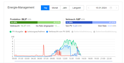

So zeigt mir Fusion Solar zB für den bisherigen heutigen Tag folgendes an:

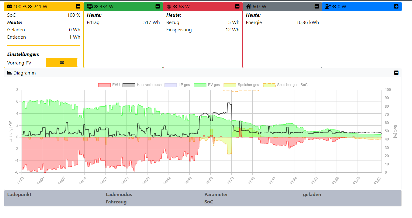

Und das sind die Werte in openWB:
Also stark abweichend, zB PV-Produktion laut Huawei 26,37 kWh, in openWB 517Wh :roll:
Ich vermute, der Fehler liegt bei den Vorzeichen der Werte bei der automatisierten Übergabe an openWB.
Dazu folgende Frage:
Wenn ich bei folgender Zeile aus dem Code von Armin das negative Vorzeichen wegbekommen will, wie lautet die Zeile dann richtig?
payload: "{{states('sensor.dtsu_wirkleistung') | float *-1}}"
So?
payload: "{{states('sensor.dtsu_wirkleistung')}}"
Danke und BG!

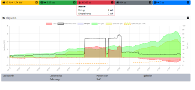

Ich hab hier soweit recht plausible Werte in openWB. Nur bei Bezug und Einspeisung nicht.
Schaut zB heute bei mir so aus:
Der Wert Bezug 4Wh kann nicht stimmen. War doch die LUNA schon ab ca Mitternacht leer, ab da haben wir Strom vom Netz bezogen.
Stimmen diese Werte bei dir oder versteh ich da nur was falsch?

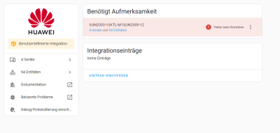

Frage an jene, die die HUAWEI Assistant Integration aus dem HACS nutzen:
Funktioniert diese aktuell bei euch?
Hier nämlich seit gestern Mittag überhaupt nicht mehr, folgende Fehlermeldung wird ausgegeben:
Auch ein Neustart von HA, Löschen der Integration usw ändert nichts daran.

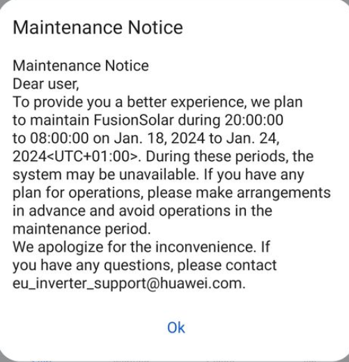

Nun weiß ich nicht, ob ich hier lokal ein Problem in meiner Konfiguration habe oder HUAWEI irgendwo herumschraubt. Diese Meldung habe ich in den Weiten des WWW irgendwo gefunden:
Andererseits funktioniert die Huawei Fusion-App problemlos :roll:
