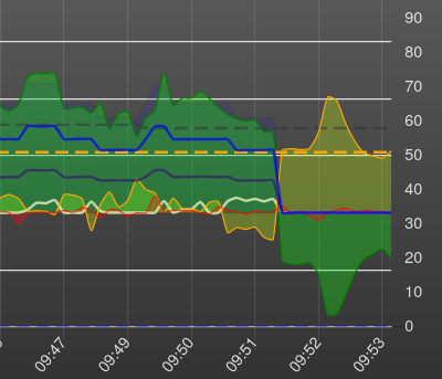

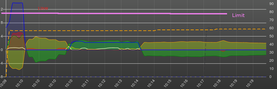

Die aktuelle Nighly 1.7.308 ist nicht zu empfehlen.
Bei mir "springt" die Anzeige im Graphen auf unsinnige Werte (negative PV, Akkuladung = PV) und auch wieder zurück. Dabei missachtet die OWB offenbar auch die eingestellten Leistungsgrenzen, denn gelegentlich knallt es mir die Sicherung im Schaltschrank raus. Ich tippte zuerst auf eine falsche Verkabelung (obwohl die Hardware vor dem Update seit ein-einhalb Wochen zuverlässig lief), aber auch wenn nur der ZOE mit nur einer Phase dran hängt (was er schon seit ein-einhalb Jahren tut), knallt die Sicherung.

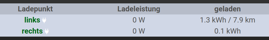

  • Der SoC für LP2 wird zwar im Graphen eingezeichnet, aber das Feld unter dem Graphen ist leer.

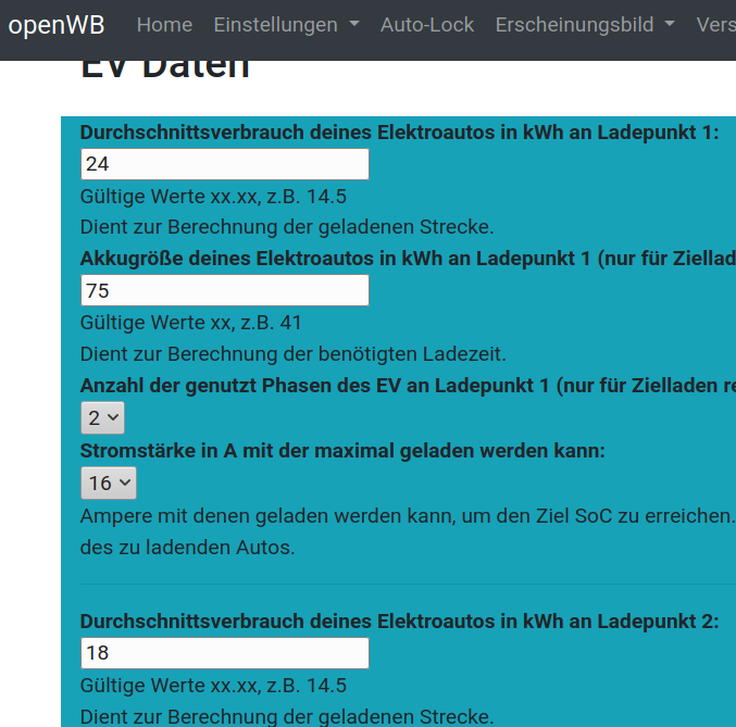

  • Die Berechnung der geladenen Kilometer für LP1 nutzt den Faktor für LP2 und für LP2 findet keine Berechnung statt.
    1,3 / 0,24 = 5,4
    1,3 / 0,18 = 7,9
