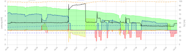

Hier z.B. Prio Speicher, die Ladung wird z.T. reduziert, wenn der Speicher unter 100% fällt, auch die Abschaltung kann man gut erkennen. Vielleicht ist bei Dir auch ztw. ein Defekt am Zähler, so dass die openWB dann falsche Werte annimmt?

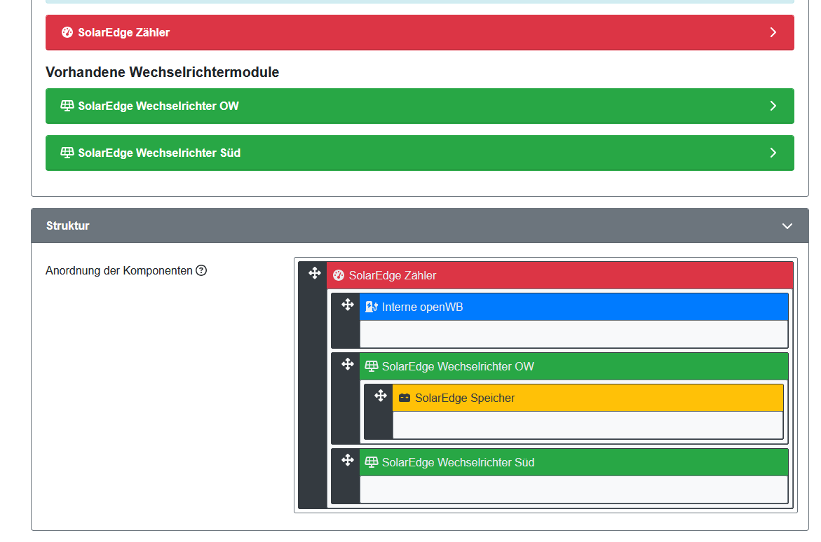

Ist der Speicher in der Struktur in den WR eingerückt?
Generell wären Deine ganzen Einstellungen evtl. auch interessant.

hier meine Konfiguration... der Speicher ist beim 1. WR eingerückt...

Das sieht erstmal gut aus.knotzchef hat geschrieben: So Sep 08, 2024 7:16 am Hi,
In Deiner Grafik war ein hoher und z.T. während aber auch nach der Ladung springender Hausverbrauch.
War der wirklich existent? Sonst stimmen irgendwelche Werte ja nicht.
Das müsste man aber im Status sehen. (Alle Phasen liefern korrekte Werte, Leistungen der WR und Zähler valide)
