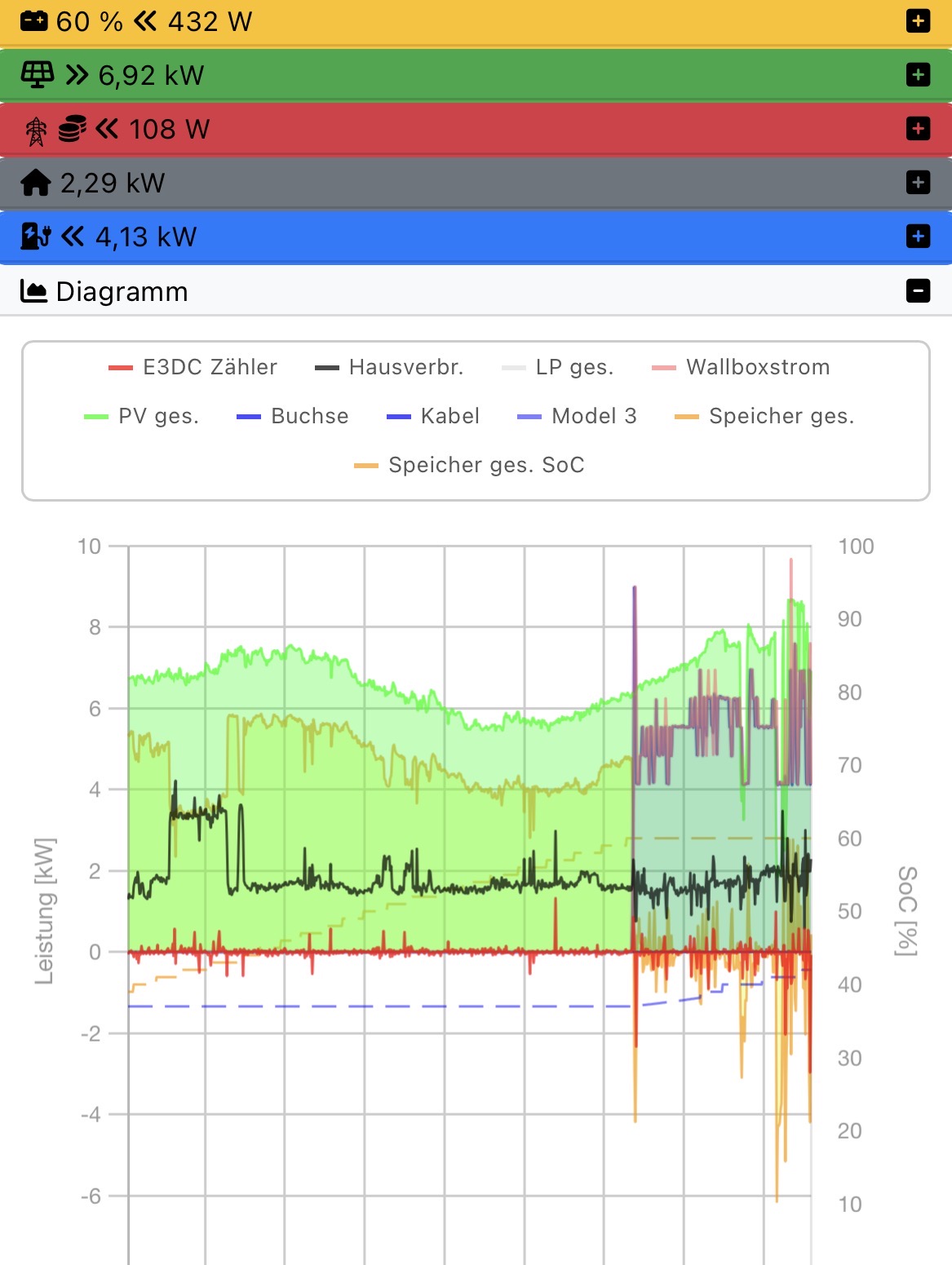

Verfasst: So Mär 01, 2026 12:22 pm
von Gero
Also bis auf ein paar Peaks funktioniert bei mir der Ladestart bei 60% wunderbar:
Für den Max-SoC bei 65% wird‘s nicht reichen, denn da ist zu viel Überschuss, so dass der Ladestart und auch die weitere Ladung aus der Sonne erfolgt. Und der Speicher bekommt wie gewollt nix ab.
