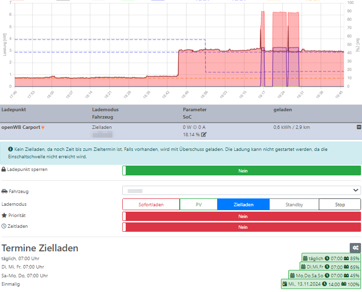

Probleme mit Zielladen:
Aktuelles Release 2.1.6-Patch.1 (2024-12-05 09:57:00 +0100 [d982f63c5])
Zielladen steht auf 7:00 Uhr mit SoC 85%.
Laden startete aber bereits heute Abend kurz nach dem Anstecken, jedoch nur mit 1 statt 3 Phasen.
Um das Ziel zu erreichen, wäre mit 3 Phasen noch lange genug Zeit gewesen.
2024-12-11 19_46_22-openWB und 1 weitere Seite - Persönlich – Microsoft​ Edge.png
2024-12-11 19_46_22-openWB und 1 weitere Seite - Persönlich – Microsoft​ Edge.png (56.49 KiB) 1765 mal betrachtet
https://paste.openwb.de/HgKWfVQu1zAfjxZ
