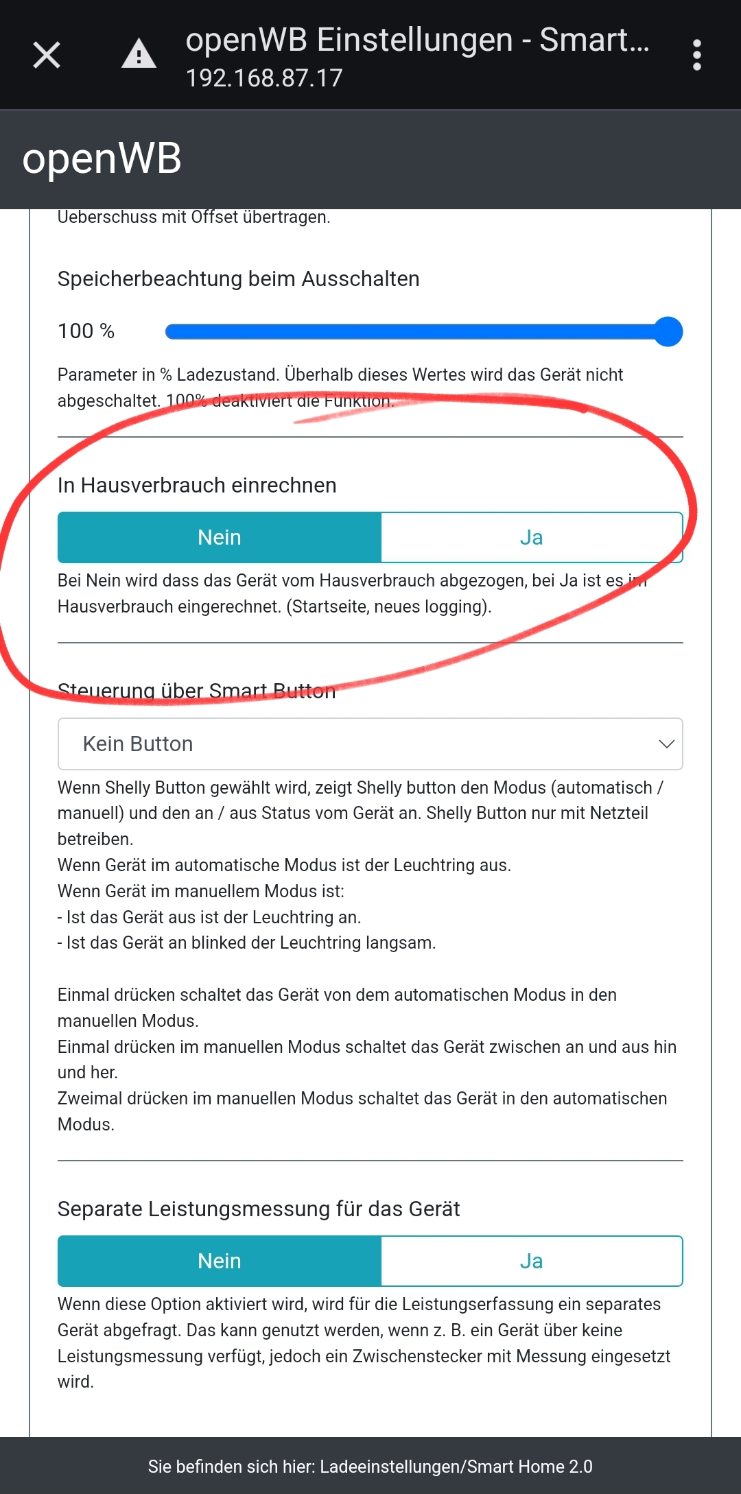

Da gibt es in den Einstellungen einen Punkt "in Hausverbrauch einrechnen". Kann ja bei jedem anders ein oder? Oder war das vorher einfach von der OWB falsch?

Die OWB hatte das „in Hausverbrauch einrechnen“-Flag bisher ignoriert und die Verbräuche der Devices wurden quasi doppelt angezeigt.
simonkreuzer87 hat geschrieben: Mo Apr 22, 2024 3:11 pm Da gibt es in den Einstellungen einen Punkt "in Hausverbrauch einrechnen". Kann ja bei jedem anders ein oder? Oder war das vorher einfach von der OWB falsch?

Alles klar. Vielen Dank für die tolle Arbeit
