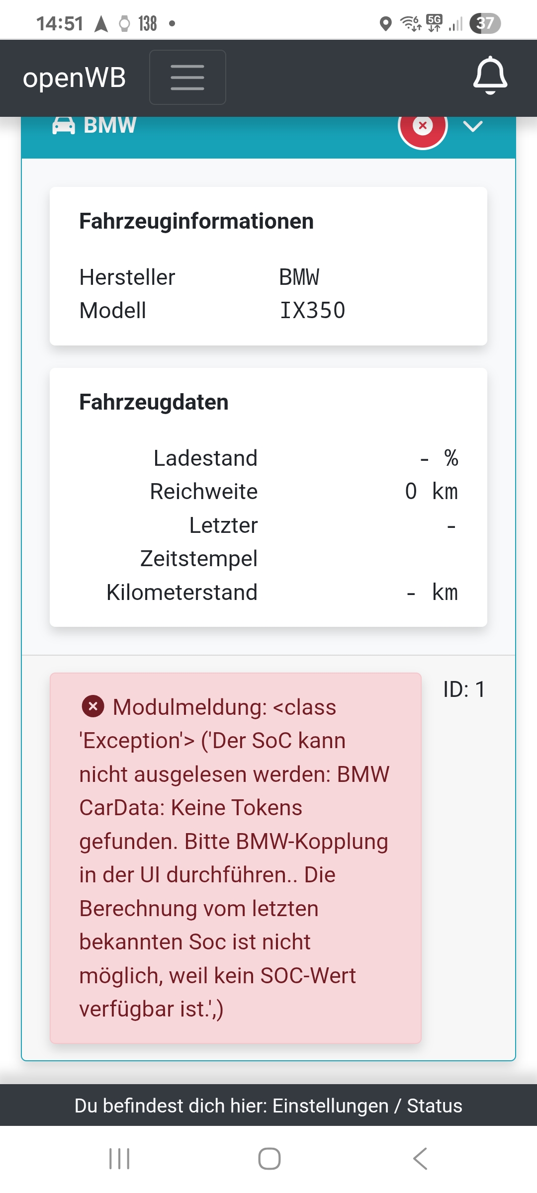

Ich habe einen neuen BWW iX3 und versuche vergeblich den SOC auszulesen. Die Cardata ID habe ich in OpenWB eingetragen. Nun habe ich noch Probleme in Cardata die richtigen Daten auszuwählen. Anbei ein Screenshot aus OpenWB. ![Bild]()

Hast du dich an die Anleitung im Wiki gehalten?
Je nach Fahrzeug sind nicht alle angegebenen Datenpunkte im BMW Cardata Portal vorhanden.
Die vorhandenen müssen ausgewählt werden.
Ich musste anfangs meine Cardata ID löschen und neu anlegen damit alles funktioniert hat.
Viel Erfolg
