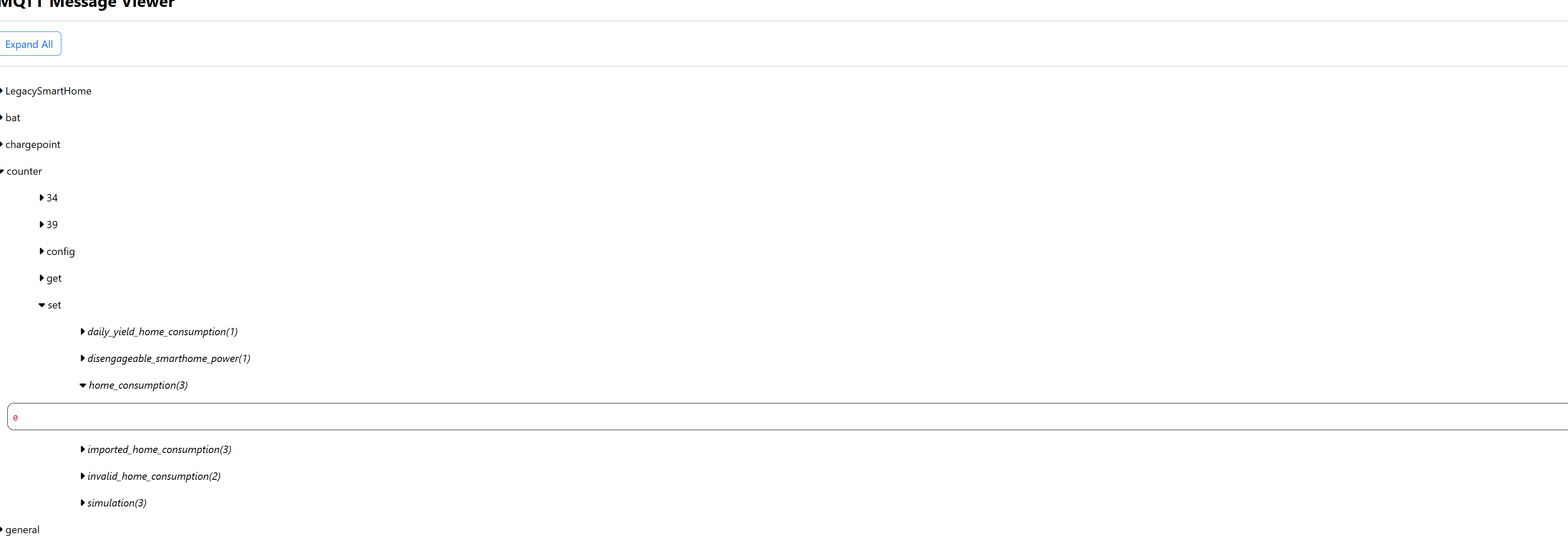

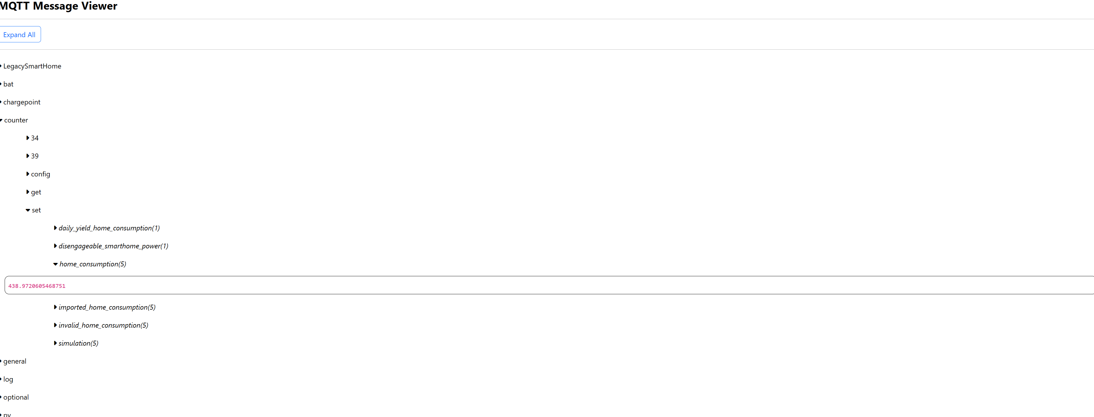

electron hat geschrieben: Do Mai 09, 2024 5:41 am Danke. Die Werte in der Console entsprechen dem, was angezeigt wird - Ca 3.2 kW Verbrauch für die Geräte und kein Hausverbrauch.
Aber sie passen natürlich nicht zur angezeigten Produktion.
Wir müssten herausfinden, ob der falsche Hausverbrauch schon so von der openWB kommt. Im Theme wird er eigentlich direkt aus der entsprechenden MQTT-Message übernommen.
Vielleicht könntest Du, wenn das Problem nochmal auftritt, schauen was im MQTT-Topic openWB/counter/set/home_consumption gesendet wird (siehe Screenshot) ?

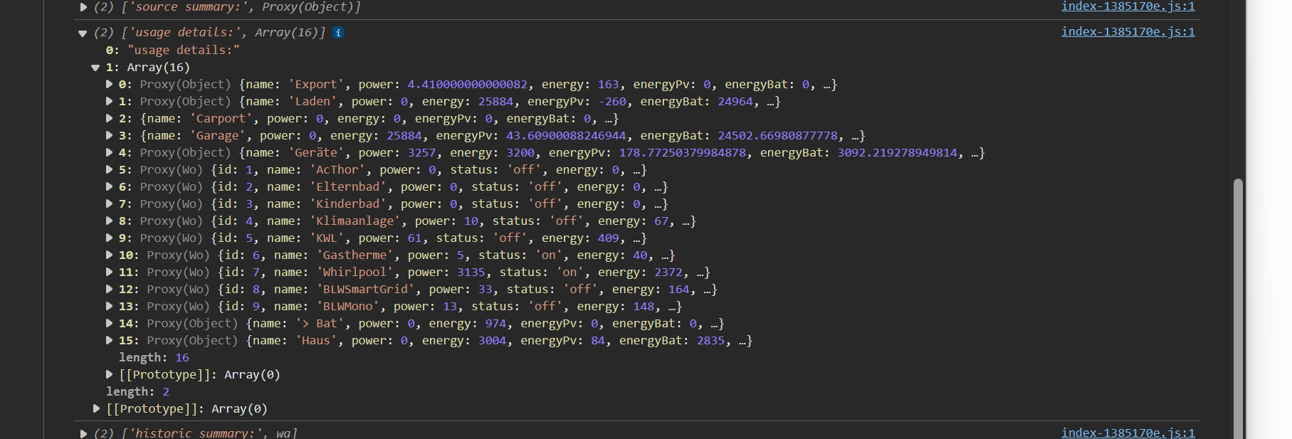

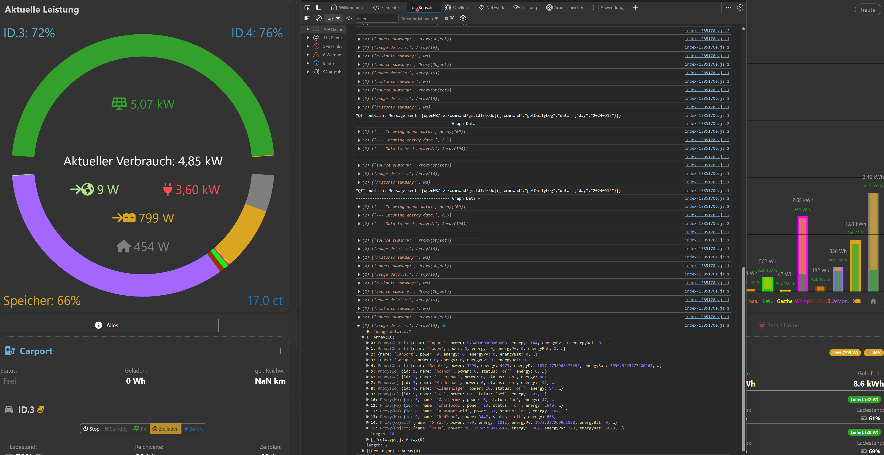

Meth hat geschrieben: Mi Mai 08, 2024 1:30 pm Servus ,
hier die Daten und das Bild .
Ich habe auch einige Fehler in der Konsole (auch ein Bild)

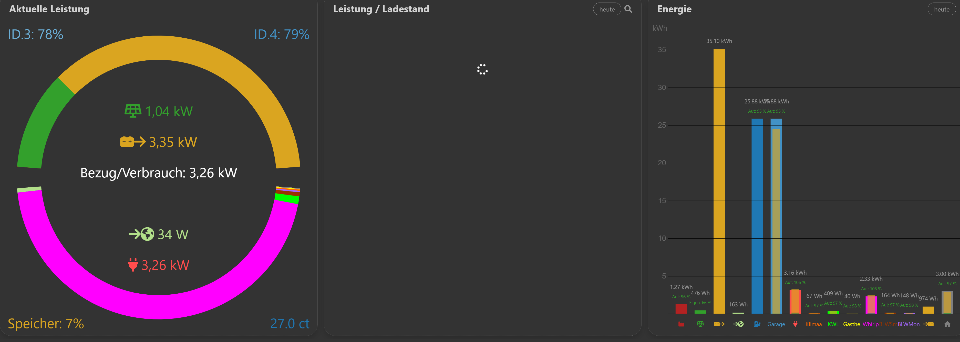

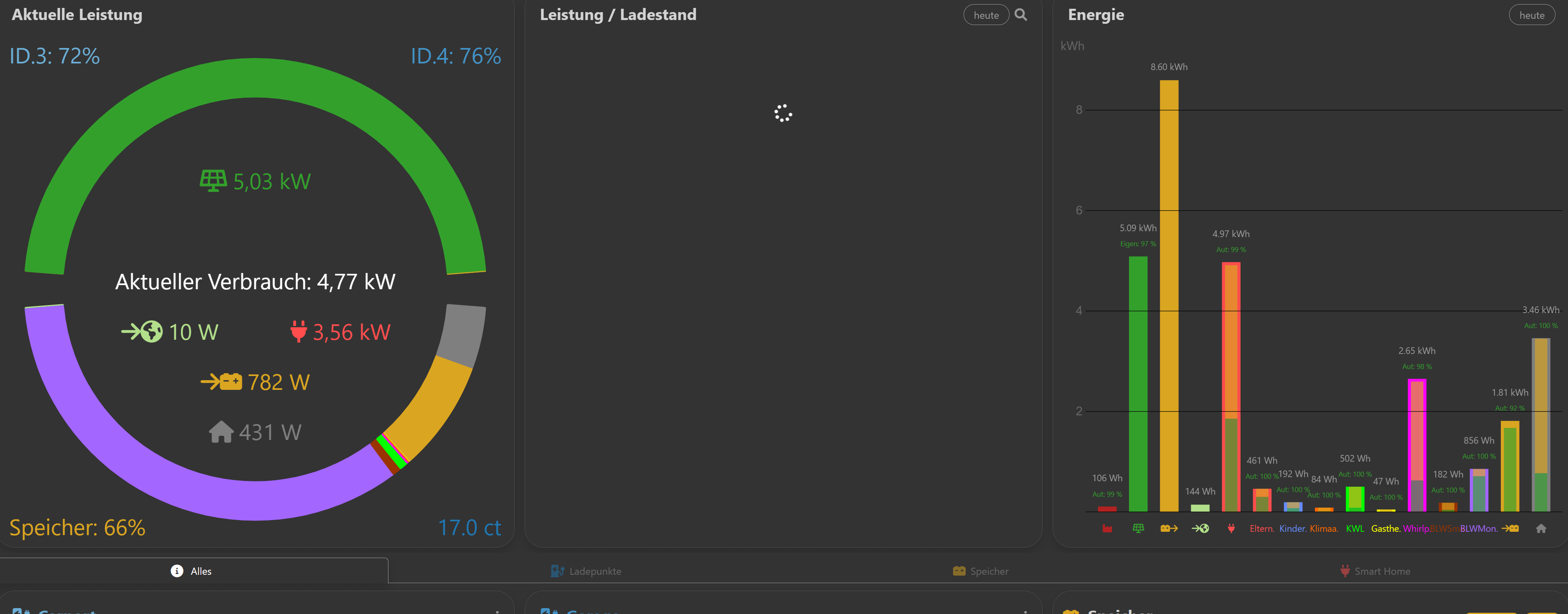

Servus ,
und hier ganz frisch .
(232.25 KiB) Noch nie heruntergeladen
(88.95 KiB) Noch nie heruntergeladen
Screenshot 2024-05-11 064355.png (144.09 KiB) 801 mal betrachtet
Screenshot 2024-05-11 064356.png (143.83 KiB) 801 mal betrachtet
Kann ich noch was liefern was ggf hilft !?

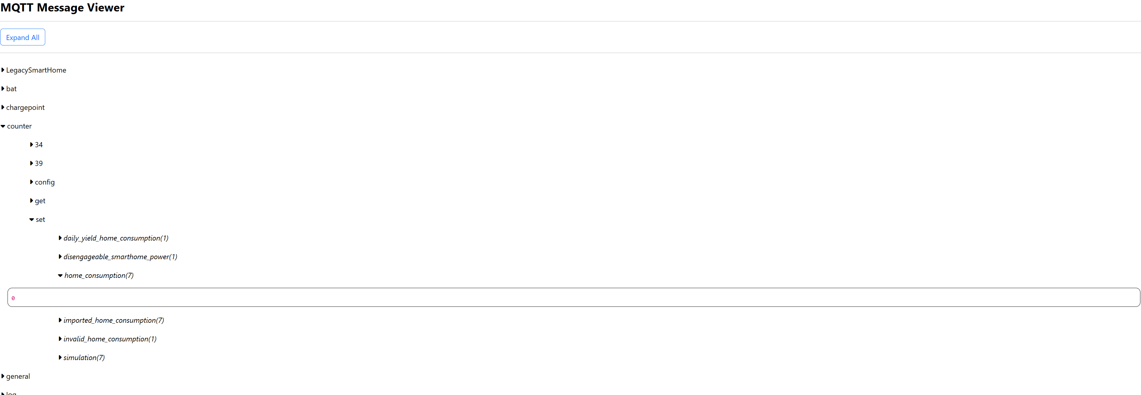

electron
Beiträge: 1185
Been thanked: 133 times
Re: Colors-Theme 2.0
Beitrag von electron »
Die 0W für den Hausverbrauch kommen so von der openWB, das sieht man an dem Screenshot vom MQTT-Topic.
Lena, Lutz, kann es sein, dass da an der Berechnung des Hausverbrauchs etwas korrigiert werden muss? Insbesondere wenn grosse SH-Verbraucher im Spiel sind?

Es müsste doch "nur" der Wert als Hausverbrauch ausgegeben werden der nach dem Abzug der SH Verbraucher
(aus der Topic das Oliver mal geschrieben hat) der Ladeleistung und der Batterieladung überbleibt von der erzeugten Leistung .
Bei Batterieentladung halt entsprechend dazugezählt .

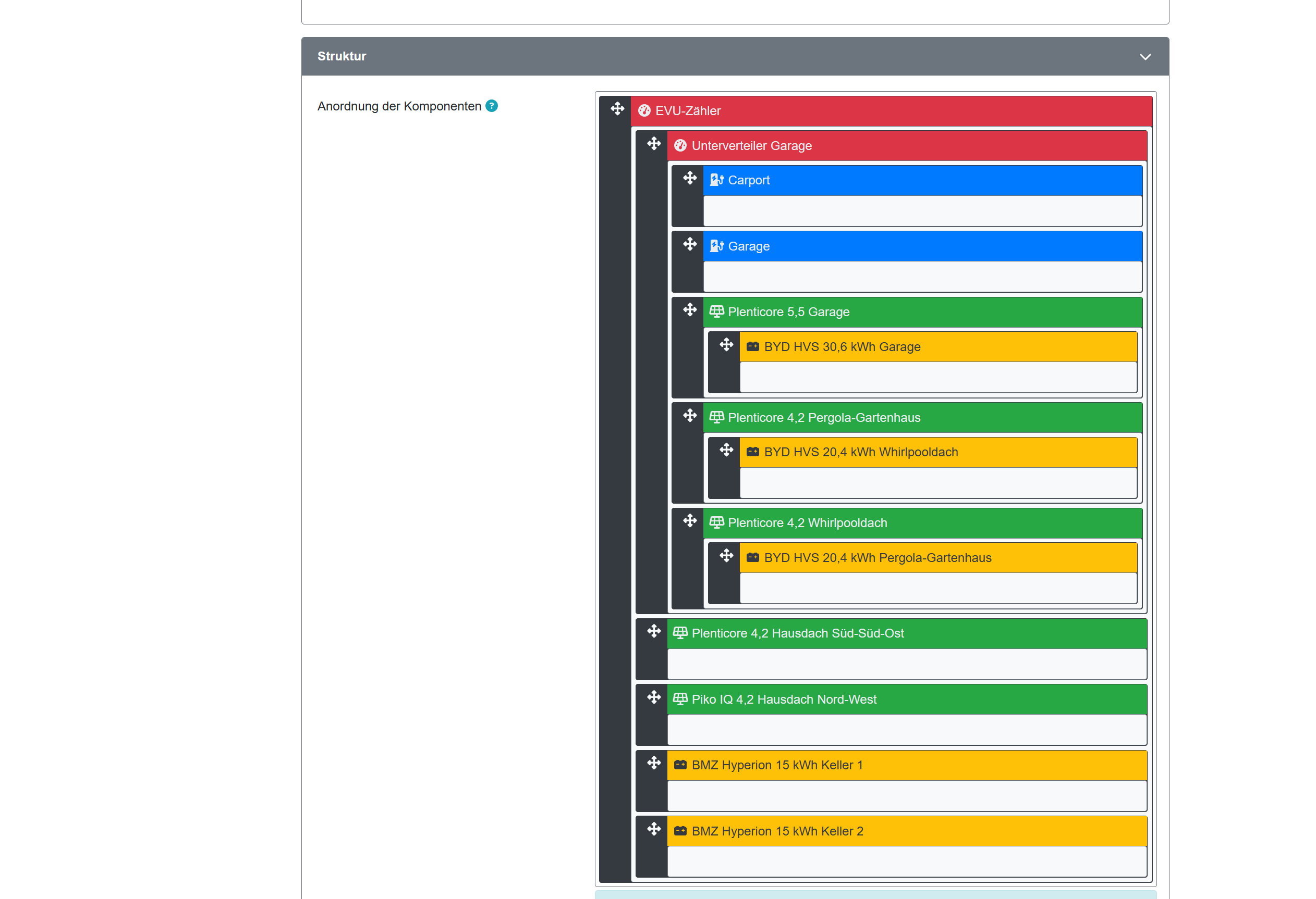

Könnte es evtl. sein, dass dieses Gerät in der Zähler-Hierarchie irgendwie anders angeordnet ist als die anderen?
Was mir auch noch auffällt ist, dass ins Netz zurückgespeist wird, obwohl Speicherbezug stattfindet.
Meth hat geschrieben: Sa Mai 11, 2024 10:25 am Aber komisch ist nur das das bri device 7 passiert

electron hat geschrieben: Sa Mai 11, 2024 10:59 am Könnte es evtl. sein, dass dieses Gerät in der Zähler-Hierarchie irgendwie anders angeordnet ist als die anderen?
Wo siehts du Netzeinspeisung ?
Das ein bisschen eingespeist wird oder bezogen wird habe ich immer bei Lastwechsel oder was meinst du ?
So sieht meine Struktur aus .
Sind alles MQTT Module
(126.97 KiB) Noch nie heruntergeladen

Ich hatte die 34W Einspeisung gemeint, die in Deinem Screenshot angezeigt wurde. Aber wenn das immer so ist, hat das nichts mit dem Anzeigeproblem zu tun.
In der Zählerhierarchie sehe ich nichts ungewöhnliches, ich bin da aber auch kein Experte.

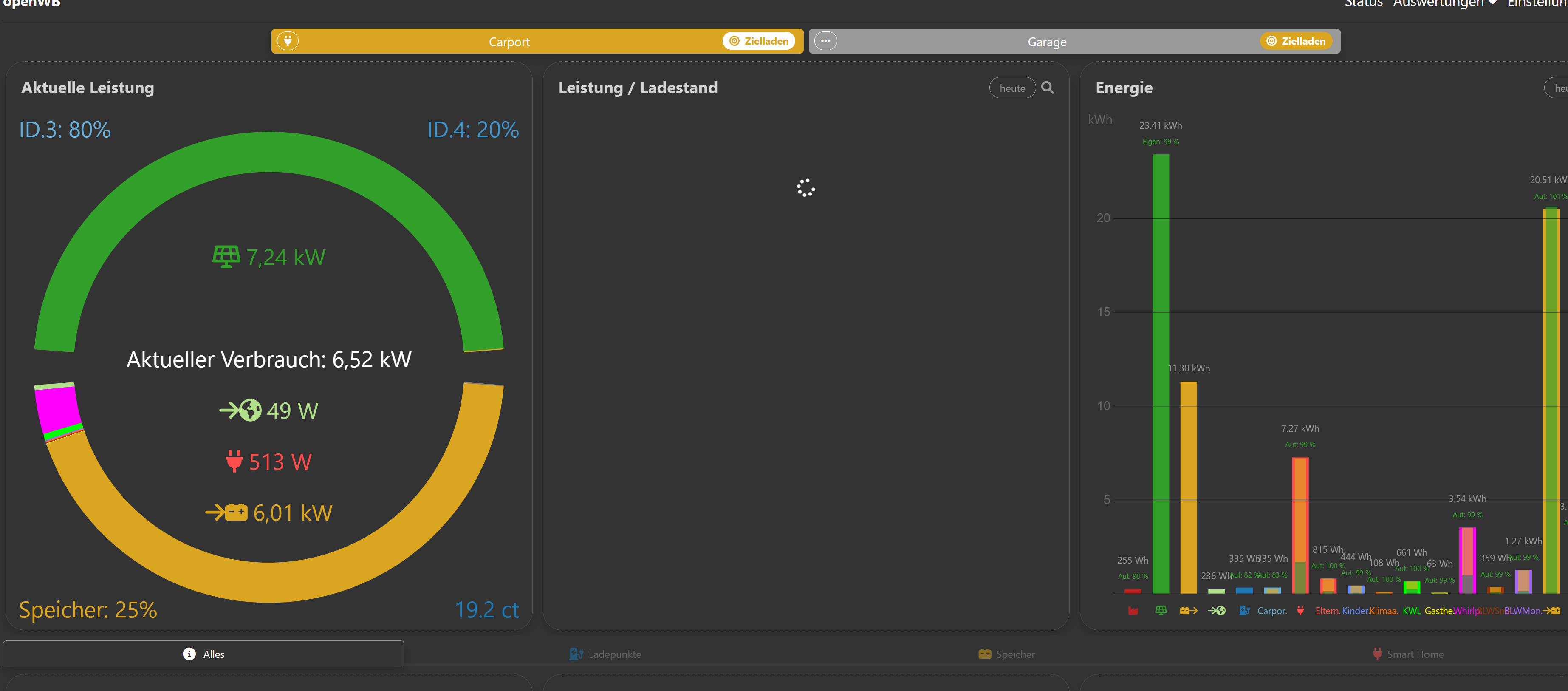

Hallo ,
so nun ein neues Bild .
Das ist jetzt Device 9 .
Hier wird wieder der Hausverbrauch angezeigt .
Siehe Bilder
(96.57 KiB) Noch nie heruntergeladen
(249.08 KiB) Noch nie heruntergeladen
(636.61 KiB) Noch nie heruntergeladen
Obs an Device 7 liegt ?
Maybe ?
